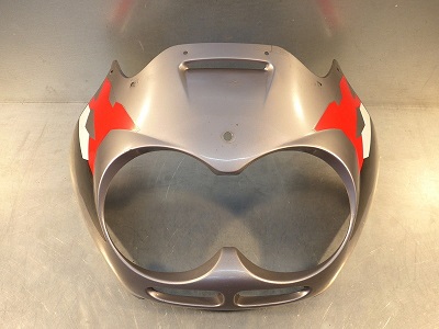

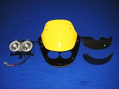

Folgende Teile konnte ich nicht finden oder weiss nicht welche ich suchen muss:
- DIe originalen Gabelprotektoren
- Ein Rep. Dienst der mir am Tacho das LCD reparieren kann oder ein neues Instrument (Darf auch kleiner sein)
- Eine schöne Lampe mit Maske 1 x Rund max. 160mm oder 2 x Rund je 80mm
- Bremsbeläge von Saito habe ich bei Louis gesehen https://www.louis.de/artikel/saito-brem ... 0&ref=memo
Kann die jemand empfehlen oder besser originale?
Der Rest wird sich dann noch zeigen denke ich. Aber sobald die Gabel wieder dran ist sehe ich mich schon wieder auf der Strasse....
