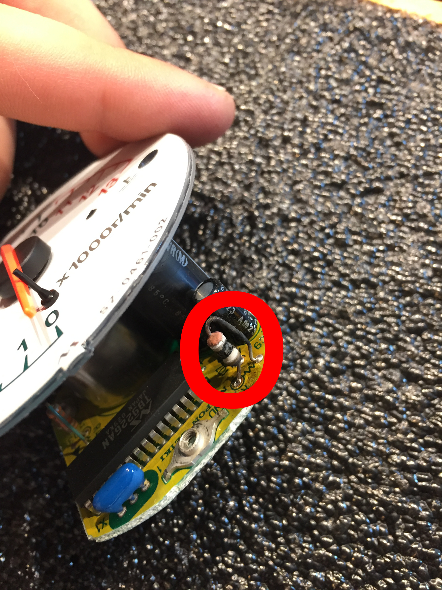

Den habe ich versucht, zu kontaktieren, keine Antwort. Habe jetzt den DZM ausgebaut und direkt (glaube ich zumindest) die defekte Diode (sieht eher aus wie ein Widerstand) gefunden. Mit dem Lötkolben kann ich umgehen, aber vorher muss ich herausfinden, wie das Teil genau heißt, um es zu ersetzen.
Vielleicht könnt ihr da ja helfen.
EDIT: Mir würde es schon reichen, wenn jemand ein Bild hat, auf dem der Farbcode erkennbar ist. Ist bei meinem ja komplett verkohlt.

Vom Symbol auf der Platine sollte es ein Widerstand sein.
Da der Wert, mit Farbringen gekennzeichnet, durch die Hitze nicht mehr zu
erkennen ist, bleibt Dir nur die Möglichkeit dir die Farbringkombination von jemanden
mitzuteilen.
Hier eine Tabelle um den Wert zu errechnen:
https://www.digikey.de/de/resources/con ... ode-4-band
Von der Belastbarkeit musste es ein 0,25 oder 0,5 Watt Typ sein. Nimm ein 0,5 , Platz ist ja da, und gut iss.
