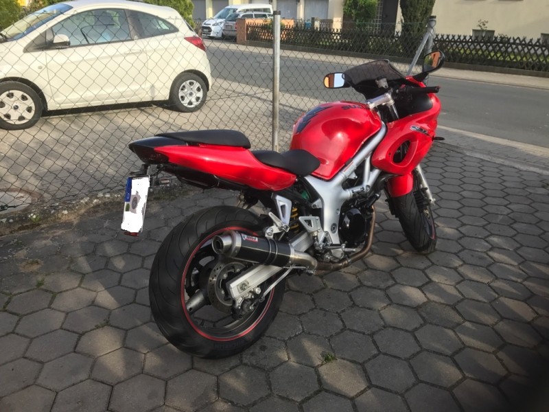

Servus, habe an meiner Knubbel ein selbst gebautes kurze Heck verbaut.
Jetzt ist mir durch die Vibration ein Riss entstanden, und ich muss das Teil erneuern.
Ich habe im Internet in eBay zwei verschiedene GfK Teile für den Heckumbau gefunden, hat mit denen jemand Erfahrung?
Kann man daran einen Kennzeichenhalter befestigen?

Können sicherlich ja, dann aber ein Blech o.ä. von innen gegensetzen, damit das rumgewackel, ergo die Kräfte vom Kennzeichen, auf eine möglichst große Fläche von der Verkleidung verteilt wird. Sonst hast du bald wieder das selbe Dilemma.
Link Nummer 2 sieht hierfür am geeignetsten aus, weil da ja schon Bereich für die Montage eines Halters vorgesehen ist (Die kleine Box).
Ich würde grundsätzlich immer die Befestigung am Rahmen bevorzugen.
Das hat der Vorbesitzer meines Mopeds gemacht, hält Bombenfest.

Wenn du den KZH mit einer Blechplatte direkt am Heckrahmen verschraubst, ist für immer Ruhe. Läuft bei mir seit 5 Jahren und beim Vorbesitzer nochmal so lange.

Hab den Kennzeichenhalter jetzt mit der Flex etwas bearbeitet, neue Löcher rein gebohrt und ihn zwischen der Halterung für die Rückleuchte verschraubt.
Jetzt muss der Langzeittest zeigen ob es hält.
