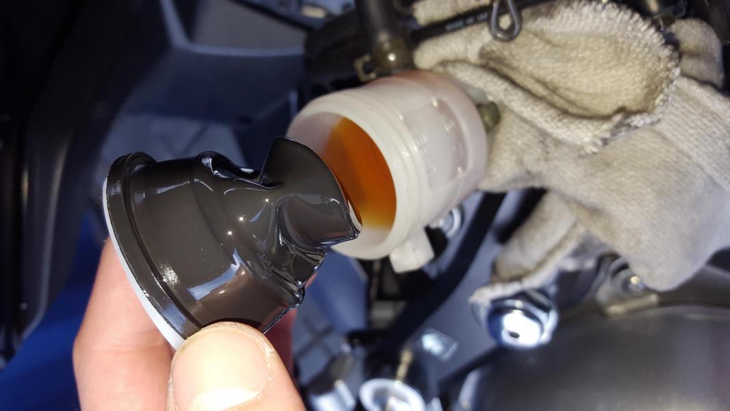

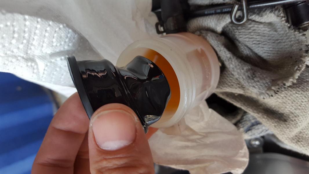

bevor ich einen neuen Thread eröffne belebe ich den Thread erstmal
Also seit einem Monat ca. besitze ich die SV650S und auf einmal spinnt der Tacho mein Freund denkt es ist der Tachogeber aber das spielt keine Rolle...
Als wir das Vorderrad abbauen wollten hat mein Freund mal vorne den Deckel vom Bremsflüsigkeitsbehälter abgeschraubt und siehe da:
Das Membran ist total zusammen gezogen und im Membran ist Bremsflüssigkeit siehe Fotos.
Ist es normal das es so zusammen gezogen ist? Wenn man bis zur Markierung Bremsflüssigkeit auffüllt läuft doch Bremsflüssigkeit raus wenn das Membran eingesetzt wird?
Das Membran ist doch viel zu groß für so einen kleinen Behälter oder täusche ich mich da...?
Bevor ich ein neues Membran kaufe wollte ich euch zuerst fragen.
Und ja eig. sollte man Handschuhe anziehen erklärt das mal meinem Freund.
Was mich auch verwundert das der Bremssflüssigkeitstand total schlecht abzulesen ist wegen dem Membran. Beim hinteren Behälter lässt es sich viel besser ablesen.
Gruß Ina

Re: Dichtmembran Bremsflüssigkeitsbehälter hinten
Wenn der BF Stand im Becher durch Verschleiß an den Bremsbelägen sinkt, saugt er die Membran quasi aus ihrer eigentlichen Position. Der Bömmel muss reingedrückt werden, es ist quasi ein Faltenbalg.
Die Bremscola muss auch mal dringend gewechselt werden, dann kann man den Stand auch wieder richtig ablesen.
