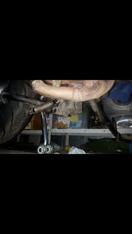

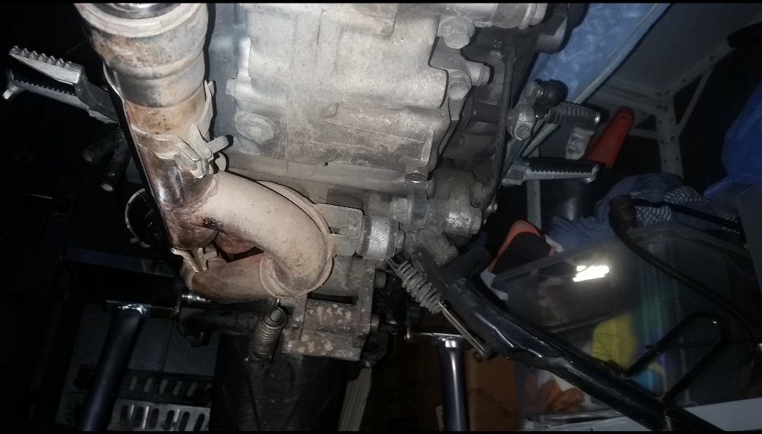

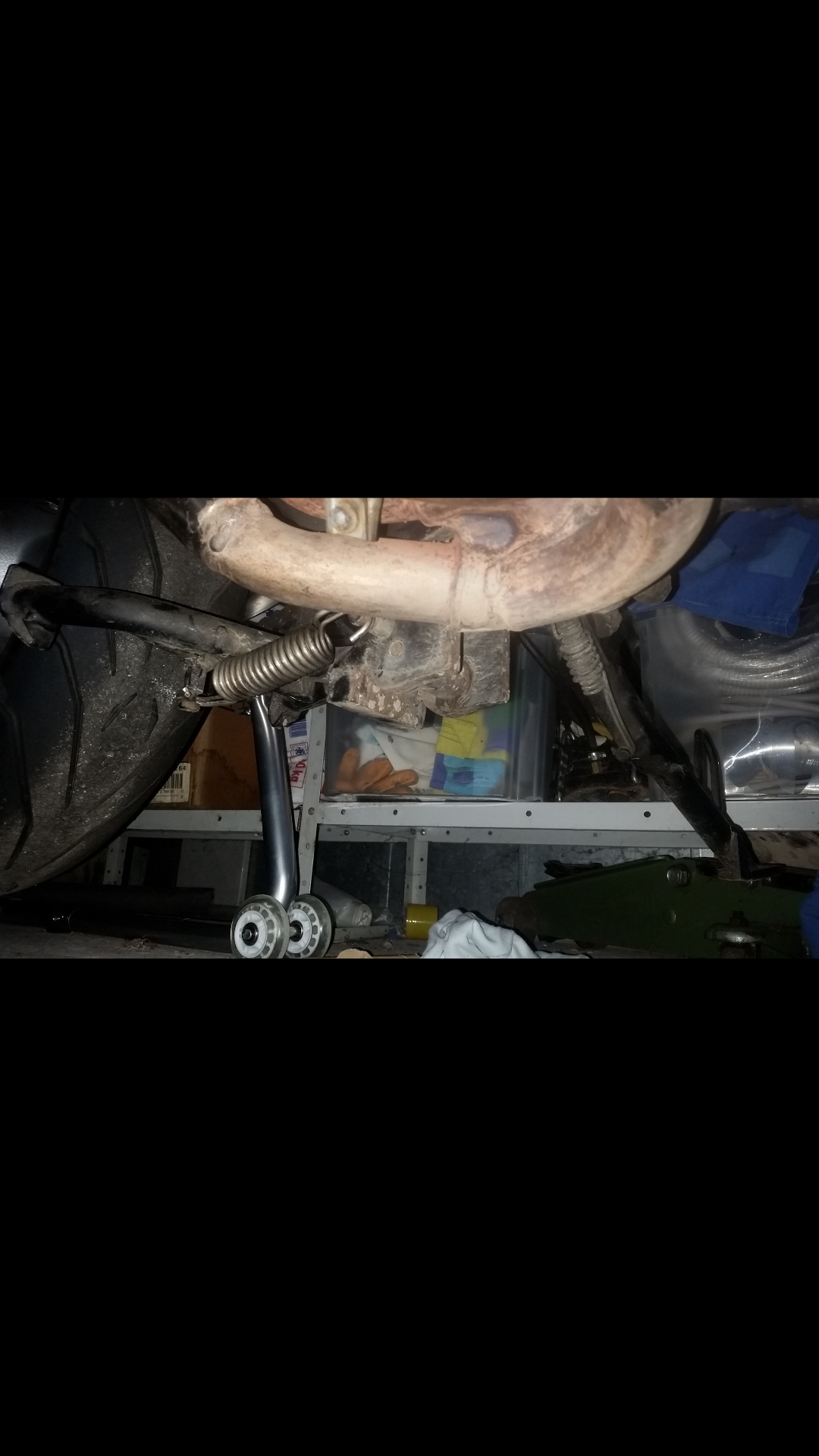

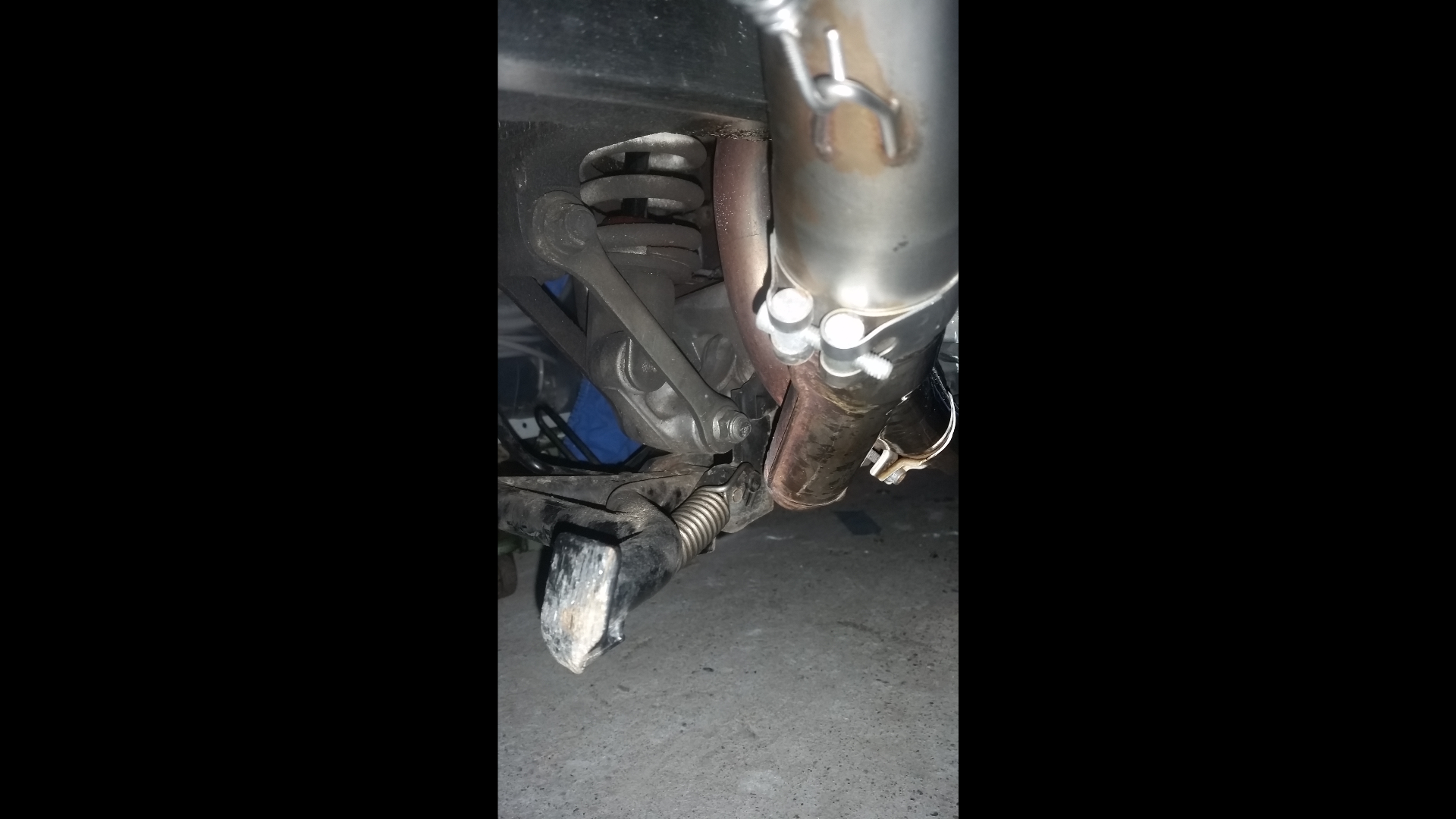

Ich kam auf die geniale idee mir den striker/poly26 Bugspoiler zu holen. An den SW-Motech Hauptständer hab ich natürlich nicht gedacht... und es kam wie es kommen musste. Passt nicht. Mit dem Puig sollte es allerdings ohne Probleme passen.
Ich würde den Hauptständer aber nicht wirklich weiter empfehlen. Der Hebelarm ist zu kurz und dadurch lässt sie sich schei** aufbocken.
Der einzige Grund für mich ihn zu behalten ist das einfache Kette spannen im Urlaub wenn kein Montageständer verfügbar ist
Kann dir wenn du möchtest mal Bilder machen dann kannst du schauen ob es passt

Das Angebot mit den Bildern nehme ich gern an.

Hoffe die Bilder helfen ;) bier

Vielen Dank, das sollte helfen.
