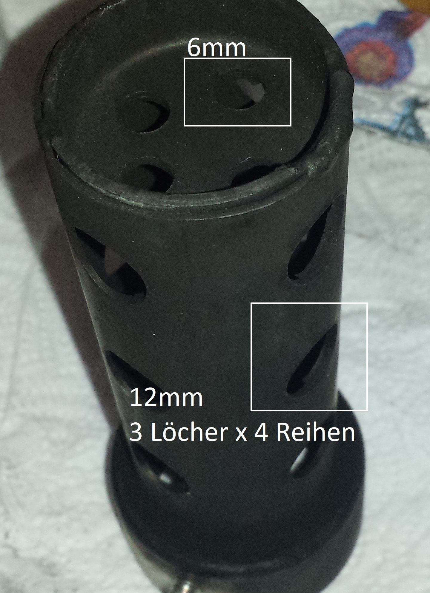

ich habe letztens eine SV650S K3 vom Händler gekauft. Diese hatte vom Vorbesitzer einen Takkoni ESD nachgerüstet. Als ich letztens den DB Killer entfernte fiel mir auf, dass dieser vergleichsweise klein ausschaut bzw. recht große Öffnungen und Löcher hat. Ohne viel drum herum zu schreiben habe ich Bilder gemacht und bräuchte von Euch mal ein paar Infos, ob der Killer bearbeitet wurde oder tatsächlich so verbaut/verkauft wird. Noch habe ich die Möglichkeit beim Händler etwas radau zu machen, sollte es nicht legal sein. Der Innen- bzw. Auslassdurchmesser beträgt 36mm

Aber da sieht man die Löcher auf der vorderseite nicht. Deine 12mm Löcher könnten aufgebohrt sein.

Die Stirnseitenlöcher sind nicht original. Die 12mm sind mMn ebenfalls aufgebohrt. Normalerweise sind das 10mm.
Die SV schafft ihre Standgeräuschwerte beim Takkoni aber auch mit aufgebohrtem Killer.

definitiv nicht org. - wobei der Takkoni schon mit org. db-Killer der lauteste Auspuff auf der SV, den ich je drauf hatte - ich würds reklamieren, das gibt sonst auf die Dauer gesehen nur Ärger ....
