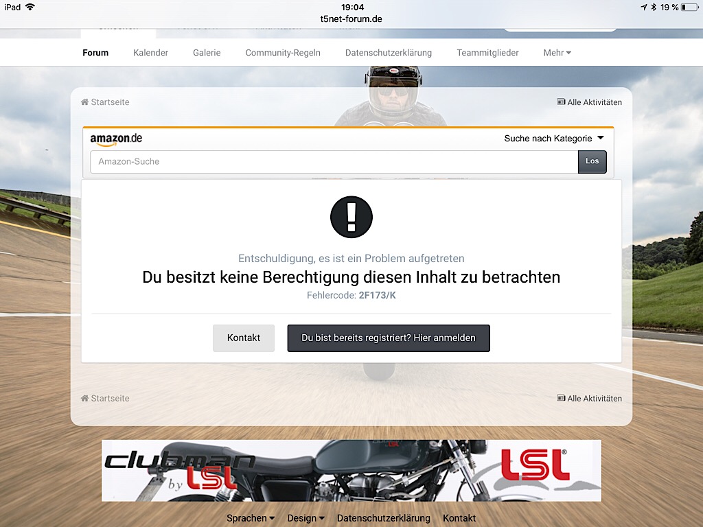

lesenswert zum Thema Einfahren:
https://www.t5net-forum.de/forum/index. ... nt=1172332

Beitrag von 2blue » 03.08.2018 19:06

Beitrag von Wiederholungstäter » 03.08.2018 19:25
dann zitiere ich mal:
also auf die Gefahr hin, dass ich mich wiederhole - der Beitrag ist nach wie vor gültig und auf dem Prüfstand im Werk läuft ein Motor maximal 2-5 Minuten.
