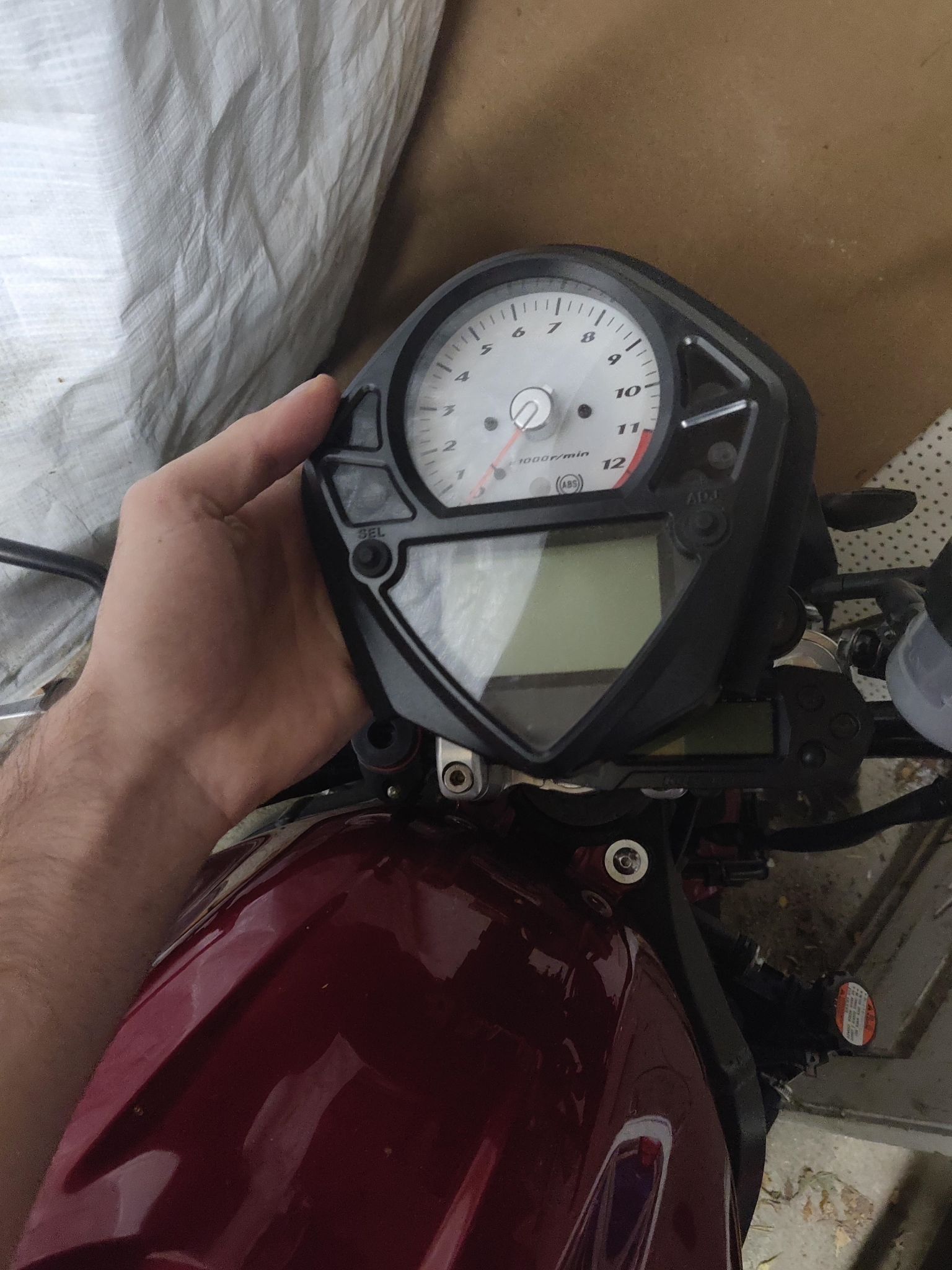

Diese wurde von dem Vorbesitzer zum Naked umgebaut und der Tacho durch einen sehr kleinen von Koso ersetzt, bei dem allerdings die Tankwarnanzeige, sowie die N-Anzeige nicht funktioniert, die Drehzahlanzeige sehr kacke ist und seit kurzem die Nacht Hintergrundbeleuchtung leider auch nicht mehr funktioniert. Kurz um, der original Tacho soll wieder dran, den hab ich nämlich noch, allerdings hab ich nur das Gestell, an dem vorher auch die Verkleidung hing.
Woher bekomm ich ein Gestell für den Tacho und wie sieht das mit der Zulassung aus?
Hier ein Bild vom Tacho (Bild ausm Internet) https://static.erowz.com/10/pimg/1/10/s ... medium.jpg

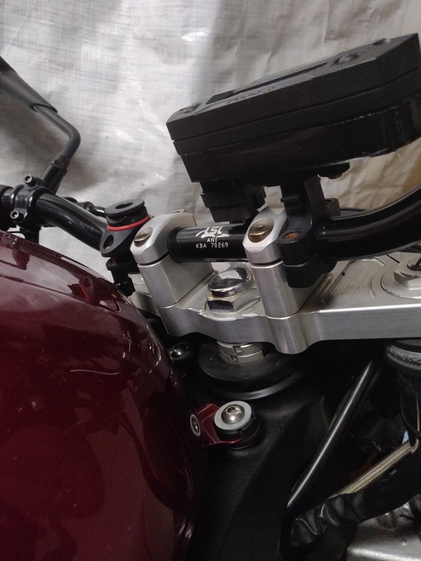

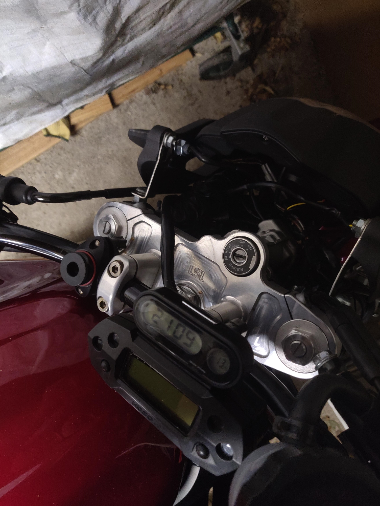

Problem ist, das auch nicht mehr der original Lenker dran ist und damit dieses Halterung rausfällt oder zumindest noch was fehlt.
Ich hab mal ein paar Bilder angehängt.

Stimmt, du fährst ja eine alternative Gabelbrücke an der die Haltepunkte wahrscheinlich nicht vorhanden sind.
Also muss irgendwas gebastelt werden um das hinzubekommen.
Zur Info: Eine obere Brücke der N allein würde nicht ausreichen, du müsstest auch die untere Brücke dazu nehmen, die N hat einen anderen Abstand Standrohre - Joch.

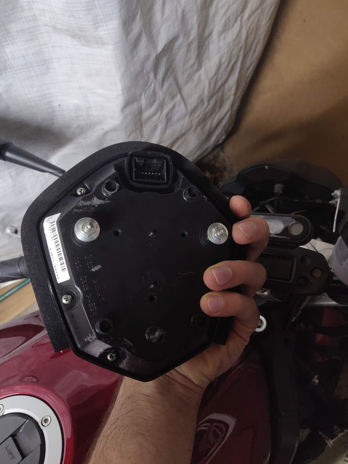

Und das der Tacho zugelassen ist, ist auch klar. Allerdings ist die Frage nach dem Tachogestell, zwischen Lenker und Tacho. Das ursprüngliche Gestell ist riesig, da es gleichzeitig die ehemalige Verkleidung gehalten hat und passt auch nicht an den Lenker. Ich bisher nichts geeignetes gefunden, müsste man also selber basteln.
Die beiden Schrauben am Tacho sind 8cm entfernt und der Steckpin in der orthogonalen zur Geraden der beiden Schrauben 6cm.
