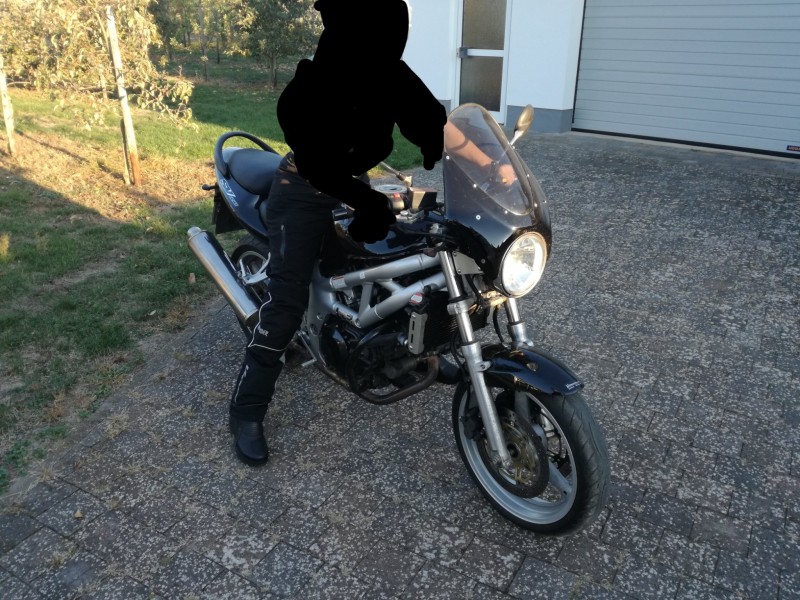

Ich habe doch noch ein Foto der Maschine gefunden...was sagt ihr dazu? Das Windshielt kommt weg, das ist hässlich^^
Ich würde sagen, der Zustand ist in Ordnung...leider sieht man da die optischen Mängel nicht...

Naja. Schön ist anders imho.
Und das ist scheinbar so jemand der jeden Euro den er je ins Moped gesteckt hat wieder haben will.
Aber das originale Federbein...
Da dreht sich der Kreis zu deiner Ausgangsfrage. Das klappt nicht...
Meine SV hat nagelneu 5000 gekostet. Damals noch 10000Mark
+1 :top: ........
sogar ganz anders :wink: ;) bier .
Der Verkäufer wird noch etwas warten müssen bis er so einen bekloppten Käufer findet der auch nur annähernd den gewünschten Betrag auf den Tisch legt.

Naja. Er ist zumindest unter dem Preis einer nagelneuen "X" geblieben. Und die hat nur eine bessere Linie, ABS und Garantie...
