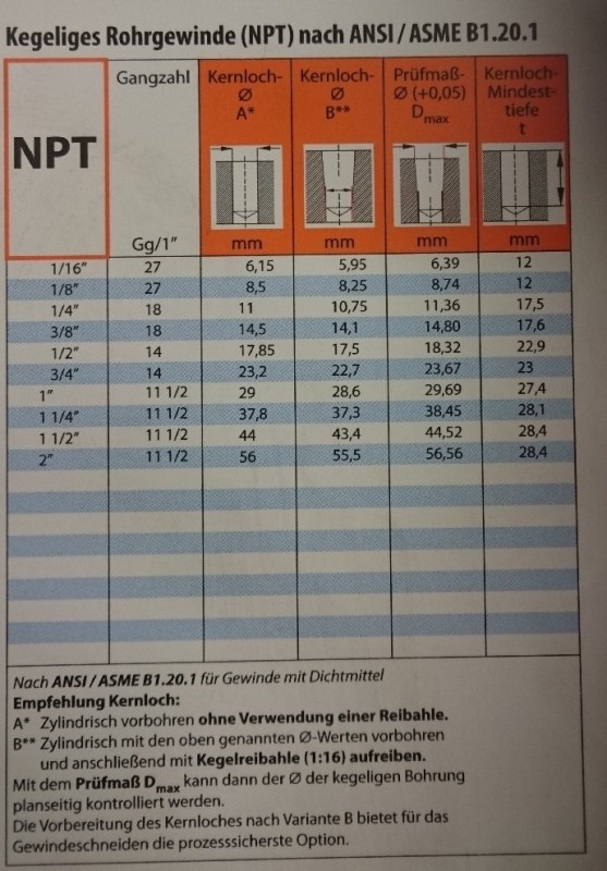

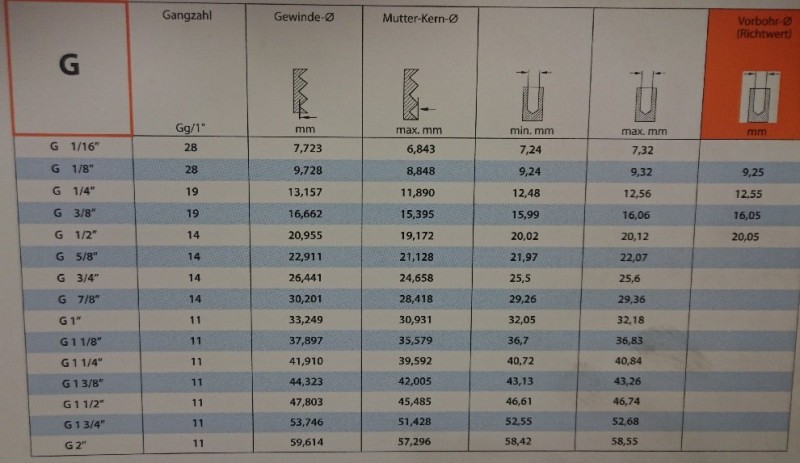

ich habe mal die Gewindetabellen für NPT und G-Gewinde auf Arbeit fotografiert.
