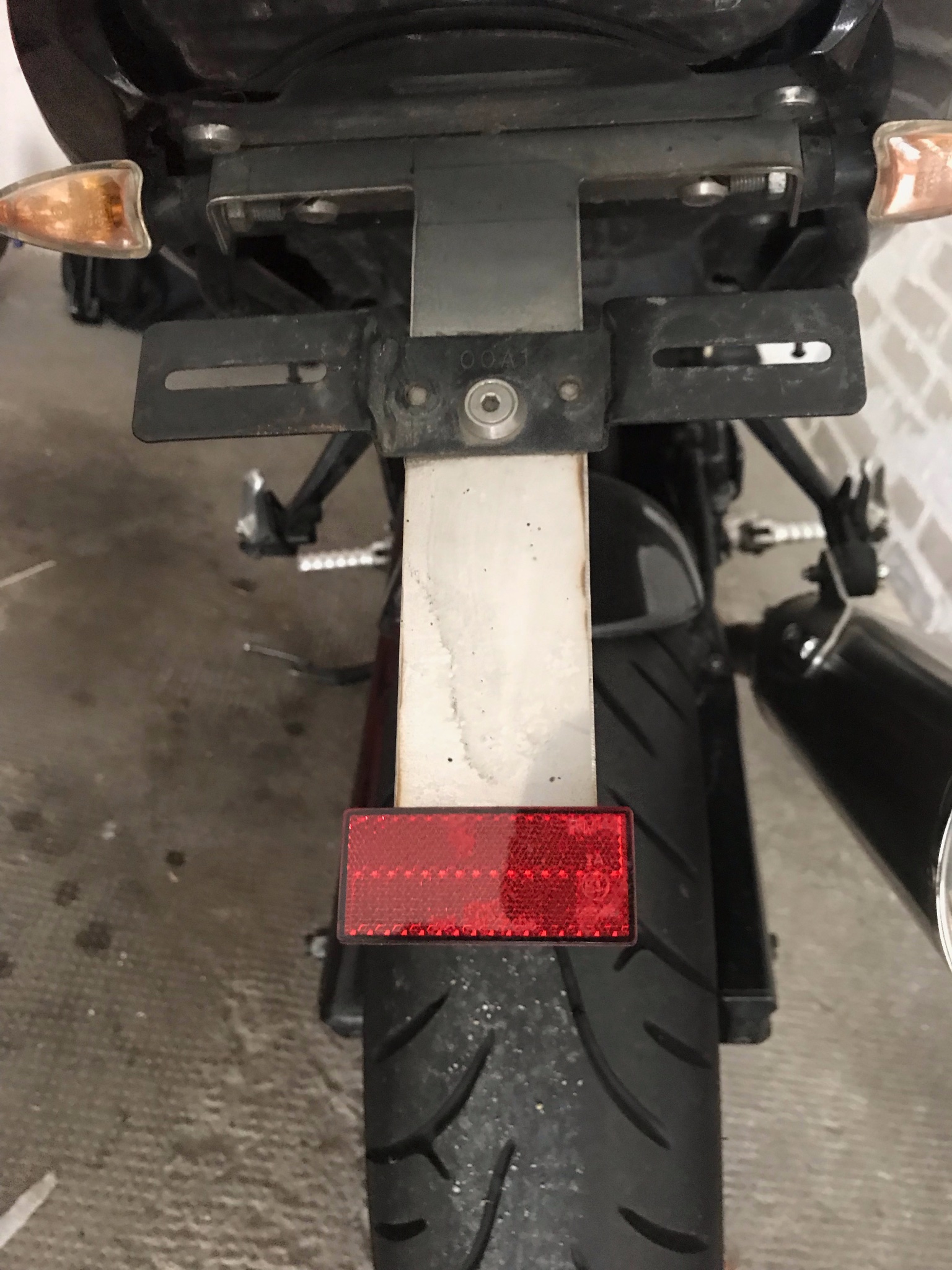

Hallo Leute, ich habe mir letztes Jahr eine gebrauchte SV650 aus 2001 gekauft. Demnächst steht ein Termin beim TÜV an. Nun frage ich mich ob ich bezüglich meines Kennzeichenhalters Probleme bekomme wenn ich keine ABE habe. Anbei ein Bild. Vielleicht weiß ja Jemand von Euch wo ich die ABE her bekomme.

KZH braucht an sich keine ABE.
Die Beleuchtung aber. Also Blinker & KZ Beleuchtung.
Winkel muss stimmen (<30° von der Lotrechten), Blinkerabstand >180mm.

Der Winkel deines Reflektors wird; so sieht es auf dem Bild aus, wahrscheinlich nicht passen. Den Reflektor solltest du nach unten biegen, sodass er gerade nach hinten strahlt. :)

Das ist doch was selbst gebasteltes....ich glaube kaum das Du dafür ne ABE finden wirst:-)
Im übrigen wird der ja nicht zu sehen sein - wenn Du n Kennzeichen dran hast ? ;) bier

Brauchst keine ABE. Reflektor noch nach unten biegen und dann isses Komform👍

Der Montagewinkel des Kennzeichens sollte auch nicht mehr als 30° von der Senkrechten aus betragen. :)

Also ich war heute beim TÜV, mein KZH ist auch einfach 90° auf der Heckunterverkleidung und das haut eigentlich hin mit den 30° zur Lotrechten.
Reflektor das gleiche. Sollte also passen, wenn das Ding ne Kennzeichenbeleuchtung hat. Aber ein Bild von der Seite oder selbst nachmessen würde da wohl für Sicherheit sorgen ;)

bei meinem Kennzeichenhalter von ABM ist das T-Stück zur Montage des Reflektors am Kennzeichenhalter verschraubt.
Dadurch zwangsläufig im gleichen Winkel, sprich 30° zur Lotrechten, da wird nichts gebogen. ABE gibt es dafür nicht.
Ich konnte das nicht erkennen, aber fehlt da nicht die Kennzeichenbeleuchtung?

Hallo Leute, vielen Dank für euer Feedback. Bzgl der Kennzeichenbeleuchtung schau ich nochmal. Zumindest ist am KZH keine Beleuchtung vorhanden. evtl. unter dem Heck.

Dein Foto ist etwas sehr tief aufgenommen, da sieht man leider nicht was sich so über dem Kennzeichen befindet und ob da vielleicht auch eine Kennzeichenbeleuchtung dabei ist :!: :?:

Glücklicherweise ist eine Kennzeichbeleuchtung unter dem Rücklicht angebracht. Diese scheint aber nicht zu funktionieren. Hoffe es ist nur das Leuchtmittel defekt.
