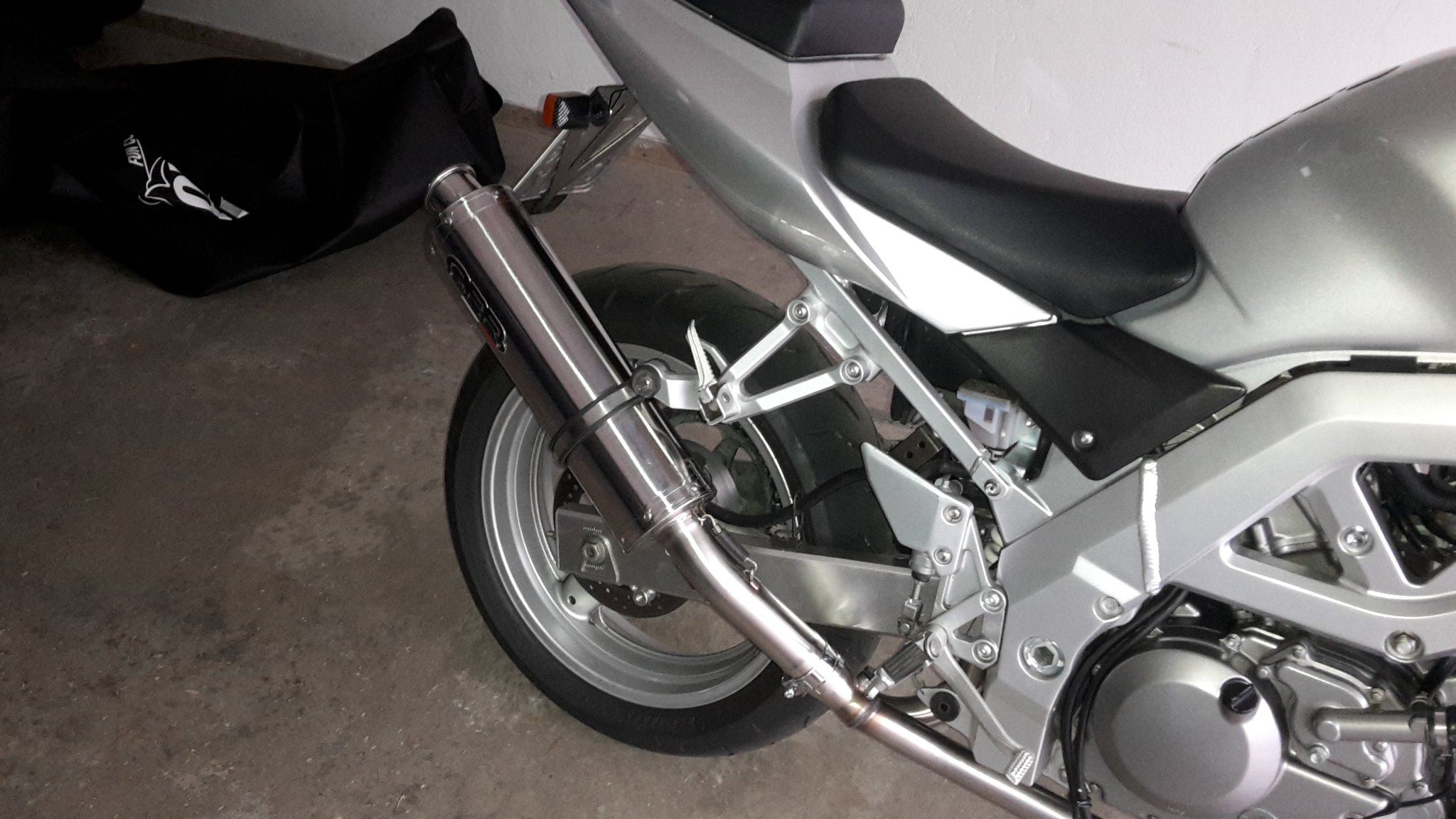

Beitrag von Gelöschter Benutzer 26523 » 15.04.2019 17:25
Dieter hat geschrieben:
14.04.2019 21:55
Denke die Bügel Säge ohne Rohrschneider reicht.
Bestimmt. Aber ich will Späne und Staub minimieren. :D
