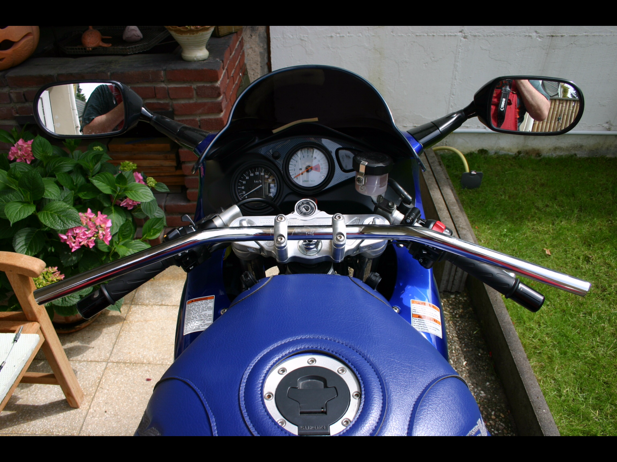

die schönen wie ich sie habe wirst nicht mehr bekommen, aber von Motorrad Bach gibt es noch welche und man kann auch mit SBK Lenkerumbau nach hinten sehen.

Hab an meinen beiden S-Knubbeln Kante-S Spiegel dran. Bei der SBK-S sehe ich damit auch gut nach hinten. Kannst in meinen beiden Ownerlisten nachschauen wie das ausschaut.
Gibt hier im Forum ein Thema wo beschrieben ist wie man das an die Knubbel anpasst.
