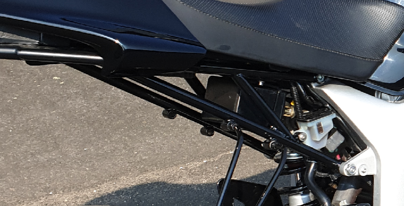

Allesfahrer
Beiträge: 82
Registriert: 08.05.2015 10:58
Re: Batterie liegend einbauen, bzw versetzen?
Beitrag von Allesfahrer » 28.10.2019 12:43
Ich habe die da seit gut 2 Jahren drin: https://renngrib.de/shop/aliant-lithium ... ie-ylp09b/
Ist liegend eingebaut, wiegt fast nichts und ist das einzige von meinem Motorrädern, was immer genug Saft hat.
