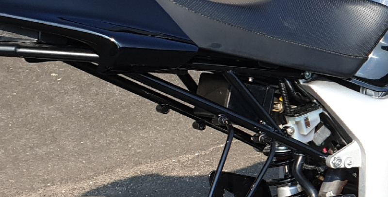

Ich habe die da seit gut 2 Jahren drin: https://renngrib.de/shop/aliant-lithium ... ie-ylp09b/
Ist liegend eingebaut, wiegt fast nichts und ist das einzige von meinem Motorrädern, was immer genug Saft hat.
