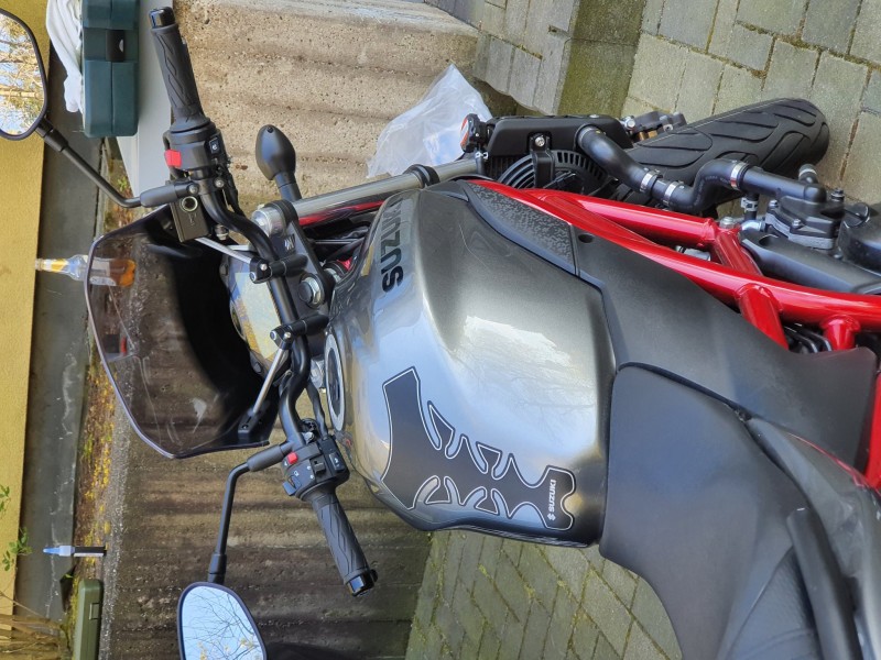

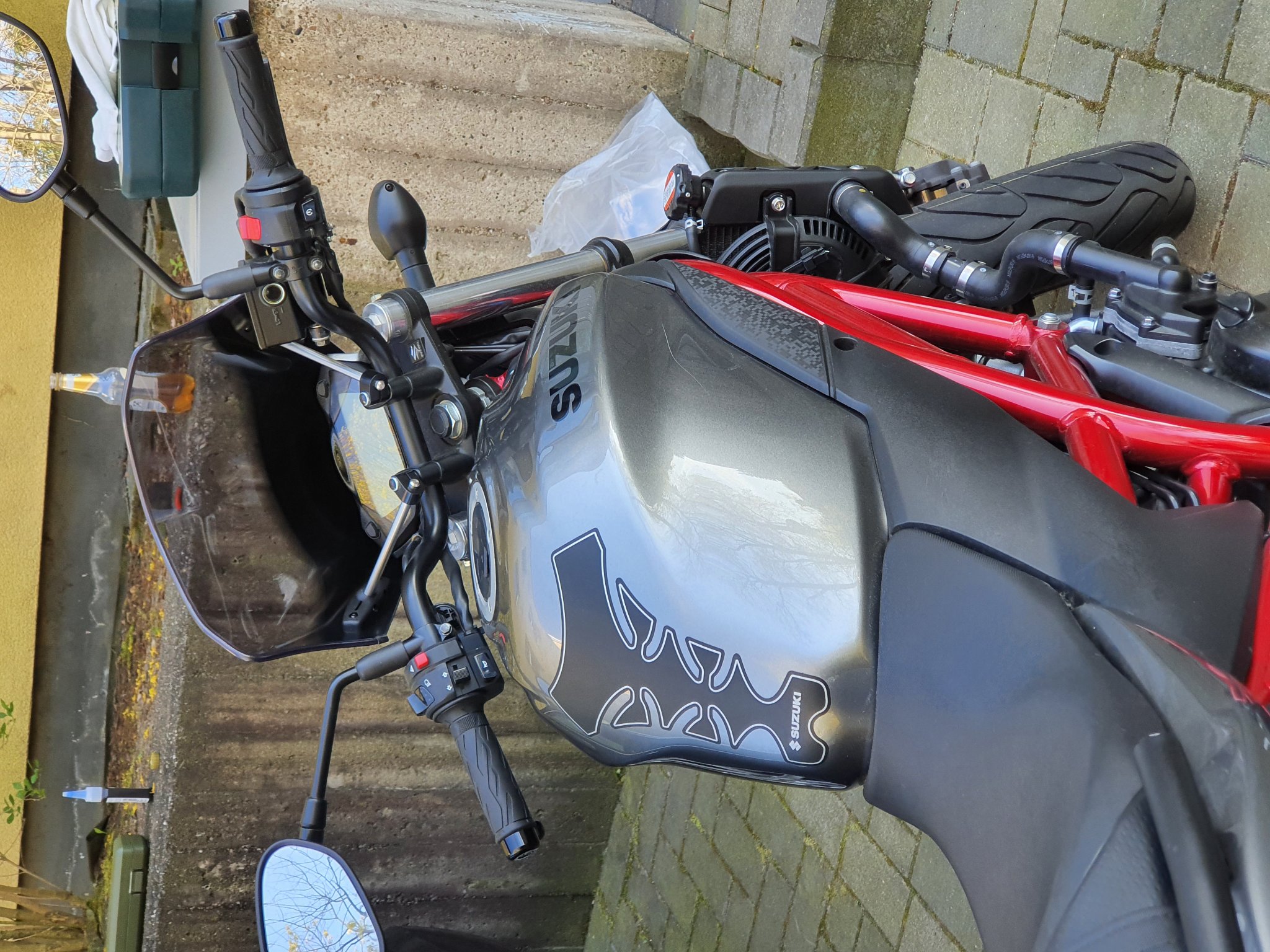

Hi, ich habe die MRA-Scheibe an meiner SV 2019 . Die hintere Befestigung ist an der Lenkerklemmung. Denke, das das an der X nicht passen wird.
LG
LG

Hallo Pico61,
vielen Dank für die deine Antwort mit dem Foto. Leider hast du Recht, die Befestigung ist an der X nicht möglich.
