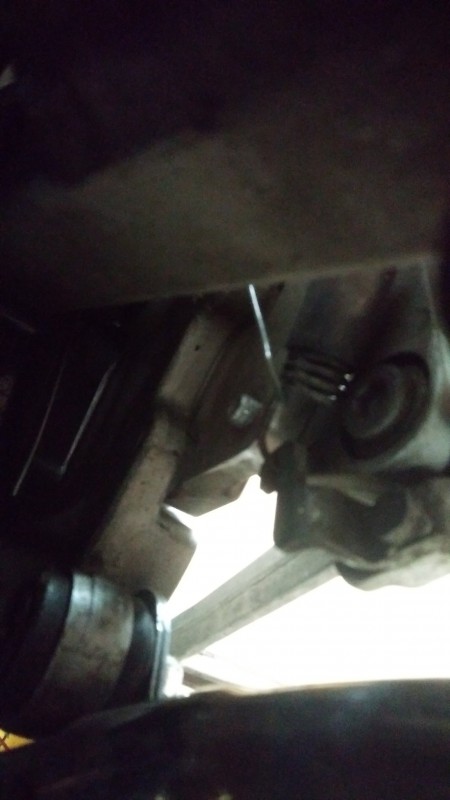

Habs jetzt mal heute in Ruhe versucht mit dem Verbau. Leider fehlt mir die passende Länge der Bremslichtkontaktschalter-Feder
siehe auch hier:
viewtopic.php?f=3&p=10212689#p10212689
Jemand n Tipp, wo ich die passende Länge der Feder herbekomme?
Hoffentlich lohnt sich der ganze Aufwand nachher auch 8O

Ich hab die Feder des Bremslicht Schalters nicht in den Haken der Bremspedals gehängt sondern in den Rand der Rückzugfeder des Bremspedals.
Ansonsten kann man die Feder auch mit nem Stück Draht verlängern. Büroklammer?

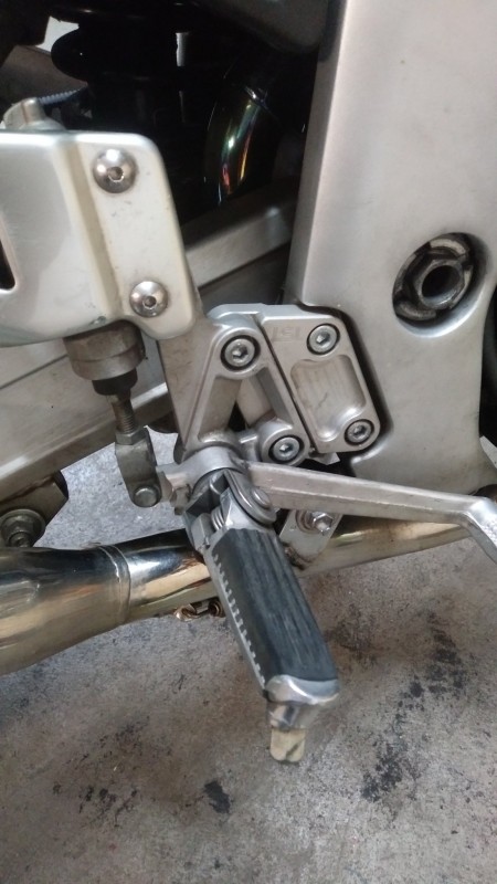

Beiträge: 15499
Re: Fußraste für Knubbel
Beitrag von Dieter » 31.05.2020 21:26
Hier noch das Bild dazu. Knubbel N auch mit Rasten Verlegung.

Dieter hat geschrieben:Hier noch das Bild dazu. Knubbel N auch mit Rasten Verlegung.
Oh danke, super. Das probiere ich morgen aus!
