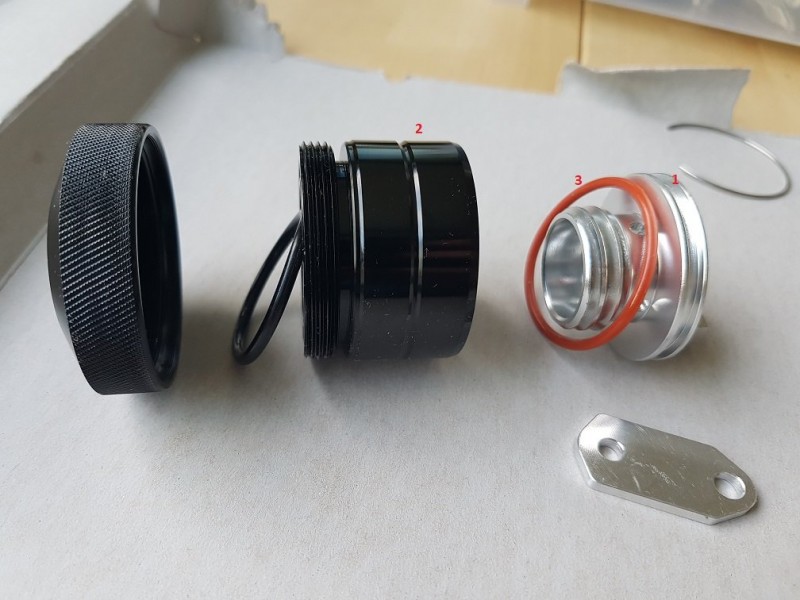

Das Reservoir besteht aus zwei zylindrischen Teilen (1&2), die mit einem groben Rundgewinde ineinander geschraubt werden können. Das obere Teil (2) ist durchgängig und hat einen Deckel, das untere (1) einen Schraubanschluss für ein Pneumatikfitting (die Dinger, wo man den Schlauch einfach reinstecken kann).
Setzt man das ganze zusammen sieht es genauso aus wie ein Ausgleichsbehälter aus dem Zubehör. Dreht man die beiden Teile ineinander, verringert sich das Volumen innerhalb und der Inhalt wird durch den Schlauch auf die Kette gedrückt. Es gibt keinerlei Steuerung, man muss selbst entscheiden, wann und wie weit man dreht - je nach dem wie viel Öl man möchte. Das wars auch schon mit der Funktionsweise, das Ding ist denkbar simpel.

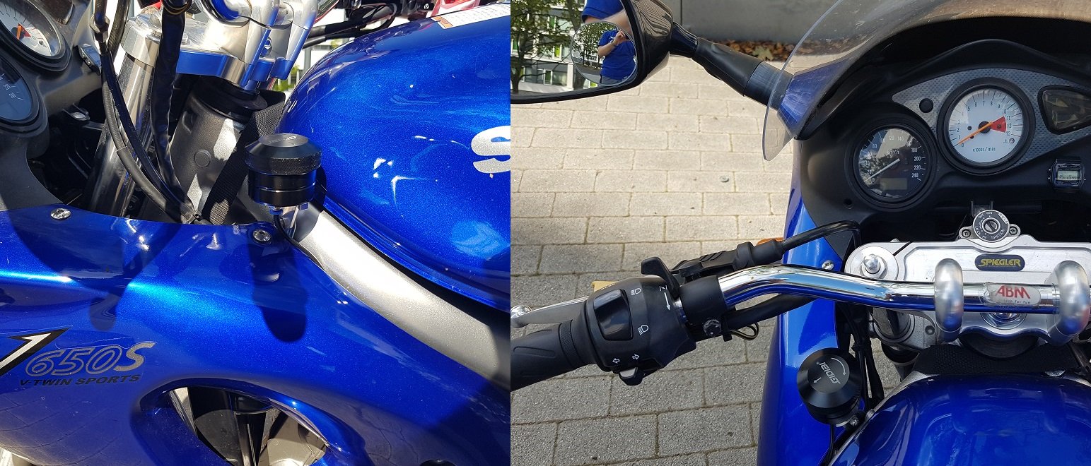

Bei mir ist das ganze an der seitlichen Verkleidung gelandet, selbst bei vollem Lenkeinschlag stößt nichts an, man bleibt nicht dran hängen und kann Tankrucksack etc. ungehindert nutzen.

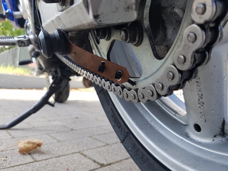

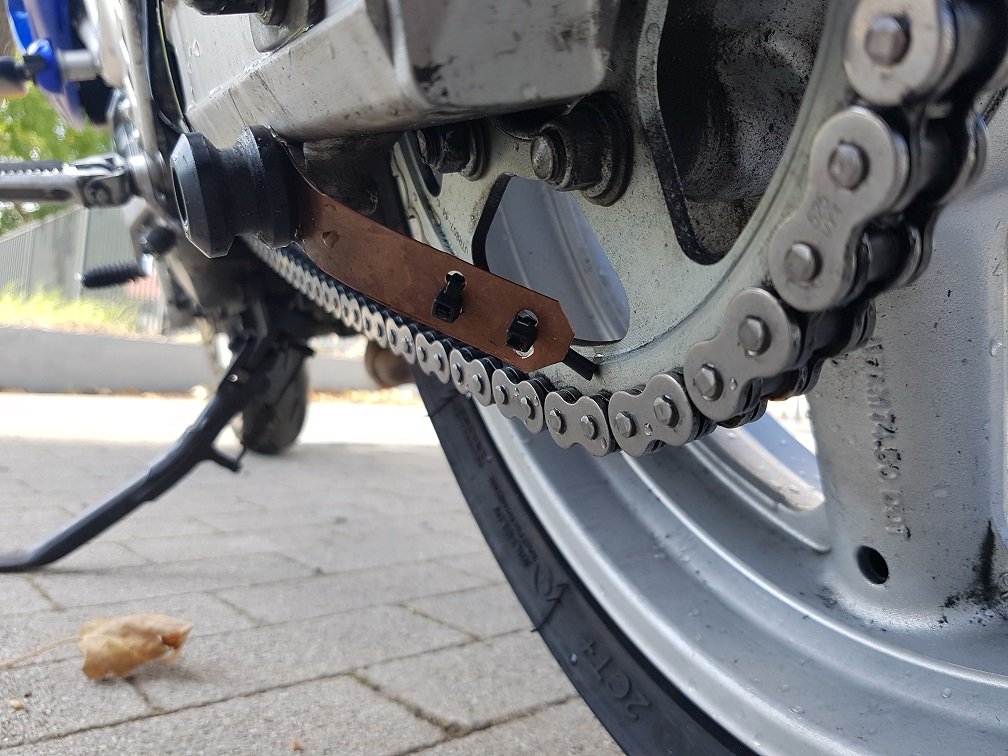

Den Schlauch habe ich am Rahmen entlang zur linken Fußraste und dann unten an der Schwinge bis zur Aufnahme des Heckständers geführt. Da endet er an einem Kupferblech, das man immer so hinbiegen kann, wie man möchte. Vielleicht kommt da irgendwann was schöneres hin.

Da ich mich für das Chinateil entschieden habe, waren diverse Teile minderwertig verarbeitet. Um das ganze dicht zu bekommen, musste ich den Dichtring (Nr. 3 im ersten Bild, hier passt einer aus der Sanitärabteilung) austauschen und den Schlauch im Fitting festkleben (Cyanacrylat). Beides sind Centartikel und das Basteln ging fix, ähnliches gilt für den Anbau. Dabei ist zu beachten, dass man die Kette wirklich vorher vom Fett befreit (was ich zuerst unzureichend getan und heute nachgeholt habe).
Etwas unbequemer gestaltet sich das Befüllen (bei mir mit mineralischem Kettensägenöl), da das Öl durch läuft, sobald man den Deckel des Reservoirs offen hat. Wichtig ist dabei, möglichst randvoll zu befüllen, damit möglichst keine Luft im Reservoir verbleibt. Macht man das nicht, reicht die (De-)Komprimierbarkeit des Luftkissens aus, um eine seriöse Menge Öl nach draußen kriechen zu lassen.
Hat man das aber einmal geschafft, funktioniert der Öler problemlos. Man braucht etwas Gefühl dafür, wann wie viel Öl benötigt wird (Regen, staubige Straßen) aber das braucht man bei anderen Ölern ja auch. Persönlich schleiche ich sowieso bei jeder Gelegenheit ums Moped, daher ist das für mich kein zusätzlicher Aufwand.

Das mache ich ziemlich nach Gefühl, der Daumenwert mit 1/4 Umdrehung immer nach dem Tanken passt aber nach meiner Erfahrung ziemlich gut. Habe auch den zweiten Kilometerzähler für die Ölabstände benutzt, aber das ist eher mein persönlicher Trieb als wirklich nötig.
Man kann übrigens auch einfach durch zurückdrehen das Ölen stoppen/unterbrechen, wenn man doch im Stau landet und sich die Kette nicht einsabbern will. Wenn man also etwas übermütig war, ist das auch nicht tragisch.
