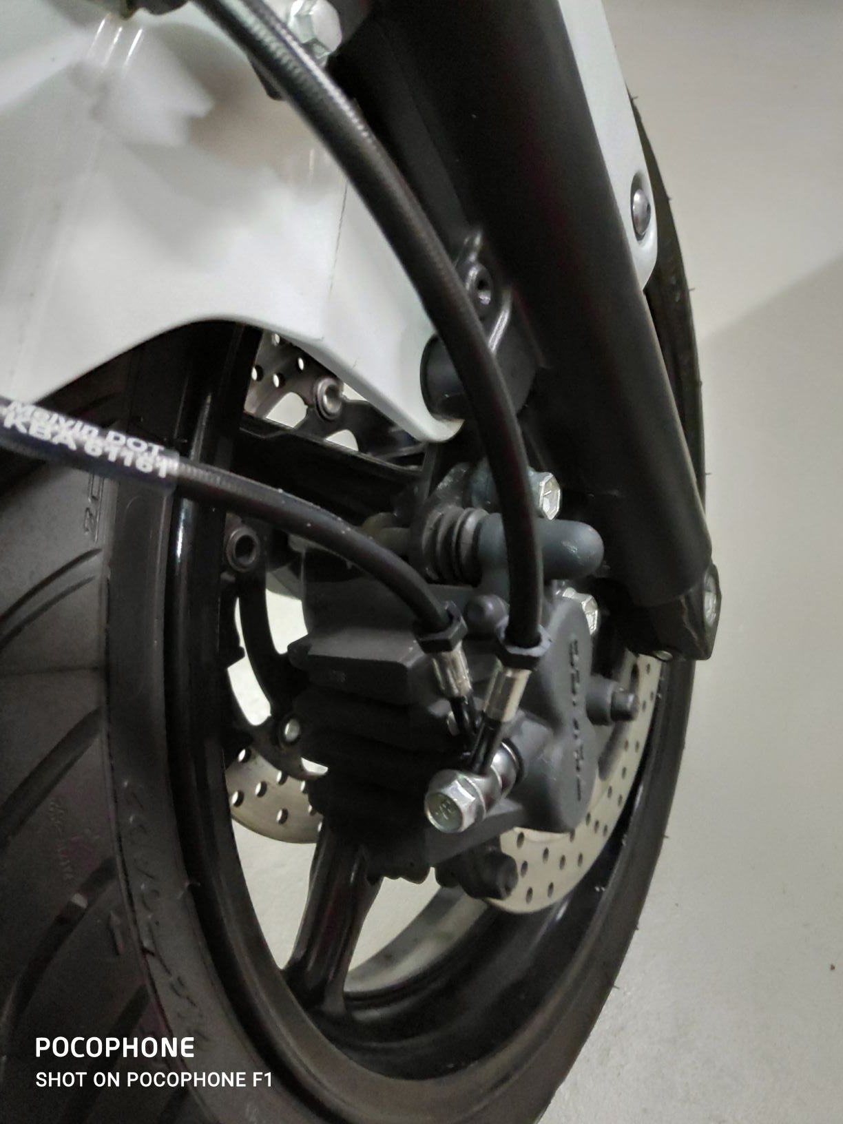

An dem Bremssattel, an den beide Leitungen angeschlossen werden, sitzen die Fittinge so ungünstig, sodass man an die Entlüftungsschraube nur noch wirklich schlecht rankommt.
Ich stelle nachher mal ein Foto ein.

ich will nicht nerven, würde mir aber gerne ein Bild von der Situation machen. Könntest Du das Foto einstellen?

Beitrag von matze10 » 21.10.2020 19:38
Hallo GW,
hat jetzt etwas gedauert, wollte dich nicht zappeln lassen.
Schau es dir mal an. Nach vielem Hin und Her war das meine Lösung, die echt nicht optimal ist. Zum Entlüften kommt man ziemlich schlecht an die Schrauben. Wahrscheinlich baue ich es in den nächsten Tagen noch einmal auseinander.
Lenkeranschluss
linker Bremssattel
linker Bremssattel
rechter Bremssattel
rechter Bremssattel
viele Grüße aus dem EL-Land, Matthias
Beiträge: 12402
Re: Handgefühl nach Stahlflex-Umbau
Beitrag von Pat SP-1 » 21.10.2020 19:41
Ähem, ich glaube Du hast sie einfach falsch herum montiert. Zumindest auf dem vorletzten Bild hätte ich die innere um 180° gedreht montiert. Und die am linken Bremssattel auch. Dann liegt sie an und man kommt gut an den Entlüfternippel.
Andere Frage: haben die nur dieses Set im Angebot oder gibt es auch die Variante, oben eine Doppelhohlschraube zu montieren und dann mit zwei Leitungen runter zu gehen (eine nach rechts, eine nach links)?
P.S.: falls Du es auseinander baust, nimm beim wieder zusammenbauen sicherheitshalber neue Dichtungen.

Beitrag von matze10 » 21.10.2020 20:28
Habs mir fast schon gedacht. :cry: Deswegen kommt das wieder auseinander. Die Dichtungen werden auf alle Fälle neu gemacht.
Melvin hat nur diese Variante für /ohne ABS/ im Angebot.

Beitrag von Pat SP-1 » 21.10.2020 20:45
matze10 hat geschrieben:
21.10.2020 20:28
Für die Funktion ist es ja egal, aber das Entlüften kann nervig werden, wenn eine Leitung einen Bogen nach oben hat...

Beitrag von matze10 » 22.10.2020 7:21
Das Entlüften ist nervig. Irgendwann habe ich dabei den linken Sattel abgebaut und hochgehängt. :)
