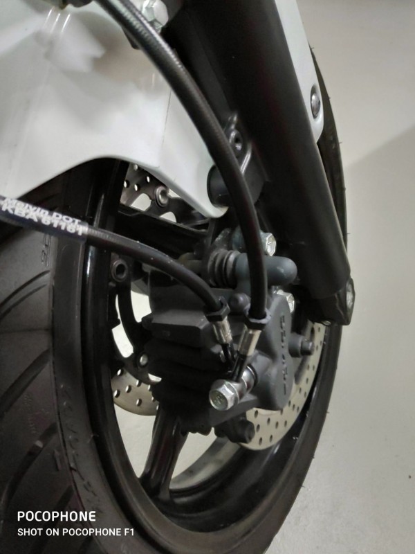

An dem Bremssattel, an den beide Leitungen angeschlossen werden, sitzen die Fittinge so ungünstig, sodass man an die Entlüftungsschraube nur noch wirklich schlecht rankommt.
Ich stelle nachher mal ein Foto ein.

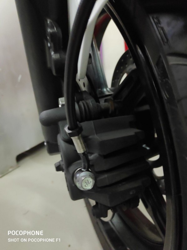

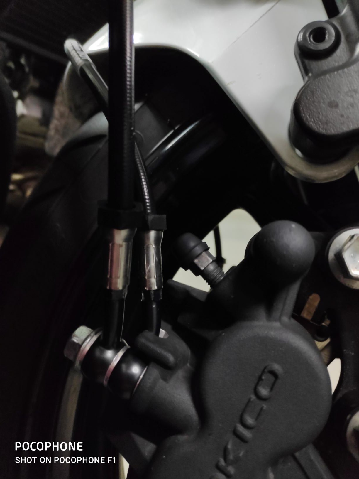

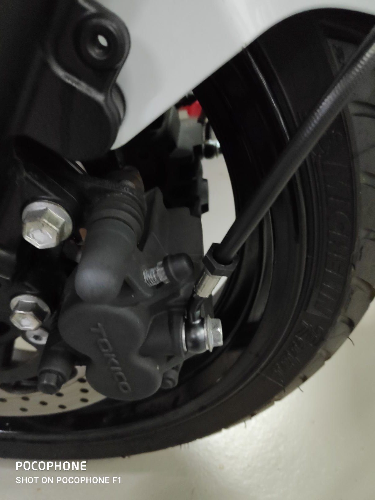

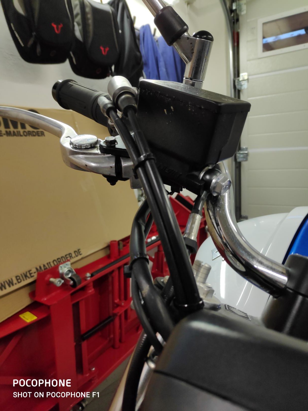

Hallo GW,
hat jetzt etwas gedauert, wollte dich nicht zappeln lassen.
Schau es dir mal an. Nach vielem Hin und Her war das meine Lösung, die echt nicht optimal ist. Zum Entlüften kommt man ziemlich schlecht an die Schrauben. Wahrscheinlich baue ich es in den nächsten Tagen noch einmal auseinander.
Lenkeranschluss

Ähem, ich glaube Du hast sie einfach falsch herum montiert. Zumindest auf dem vorletzten Bild hätte ich die innere um 180° gedreht montiert. Und die am linken Bremssattel auch. Dann liegt sie an und man kommt gut an den Entlüfternippel.
Andere Frage: haben die nur dieses Set im Angebot oder gibt es auch die Variante, oben eine Doppelhohlschraube zu montieren und dann mit zwei Leitungen runter zu gehen (eine nach rechts, eine nach links)?
P.S.: falls Du es auseinander baust, nimm beim wieder zusammenbauen sicherheitshalber neue Dichtungen.
