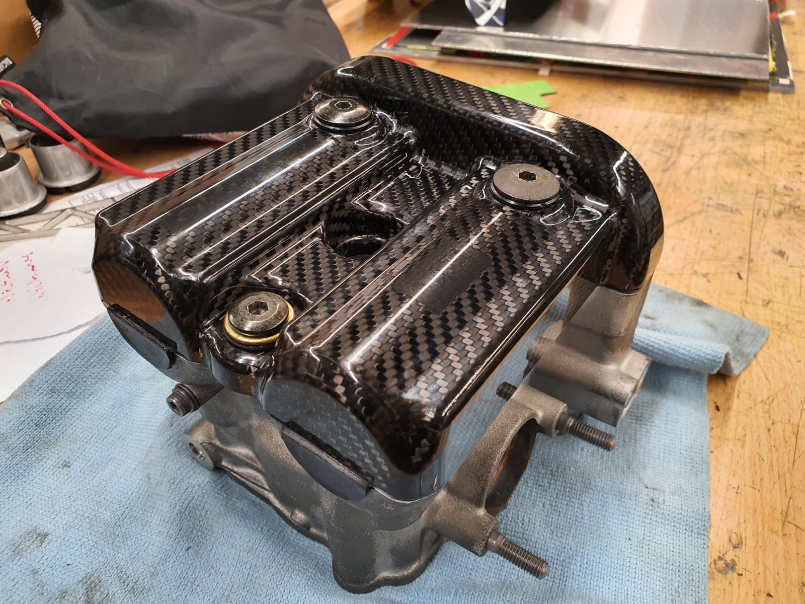

Moin Leute.
Ich wollte mal von euch hören was ihr von meinen selbst gebauten Ventildeckeln haltet?

Sehen lecker aus!
Wie schwer sind die?

Beitrag von SV-HAWKS » 23.05.2021 23:37
99,8g

99,8g
Das ist mal ne Ansage! Ich würde dann einen für vorne und einen für hinten nehmen/bestellen :mrgreen:

Beitrag von SV-HAWKS » 23.05.2021 23:49
also einer ca 100g

Würde auch einen Satz nehmen, falls Du eine Kleinserie auflegst. Sehr schick!

Beitrag von hannes-neo » 24.05.2021 11:56
Ziemlich coole Deckel?
Wie kamst du zu der Idee? Hat dein Profilname was damit zu tun?

Sieht toll aus. Weist Du, wie das mit der Haltbarkeit ist (verziehen sie sich nicht)? Carbon-Deckel kenne ich nur als Cover, nicht als Austauschteil, daher die Frage.

-Wie kamst du zu der Idee? Hat dein Profilname was damit zu tun?
Halt gewichtsersparnis. Ja.
-Weist Du, wie das mit der Haltbarkeit ist (verziehen sie sich nicht)? Carbon-Deckel kenne ich nur als Cover, nicht als Austauschteil,daher die Frage.
Testen wir noch. 140°C sollte der aber aushalten können.
Wie viel könnte man den für einen Deckel verlangen???

Ich liebe die Optik von echtem CFK, muss ich haben :D .
Sag mir Deinen Preis für vorne und hinten (ev. per PN ).
