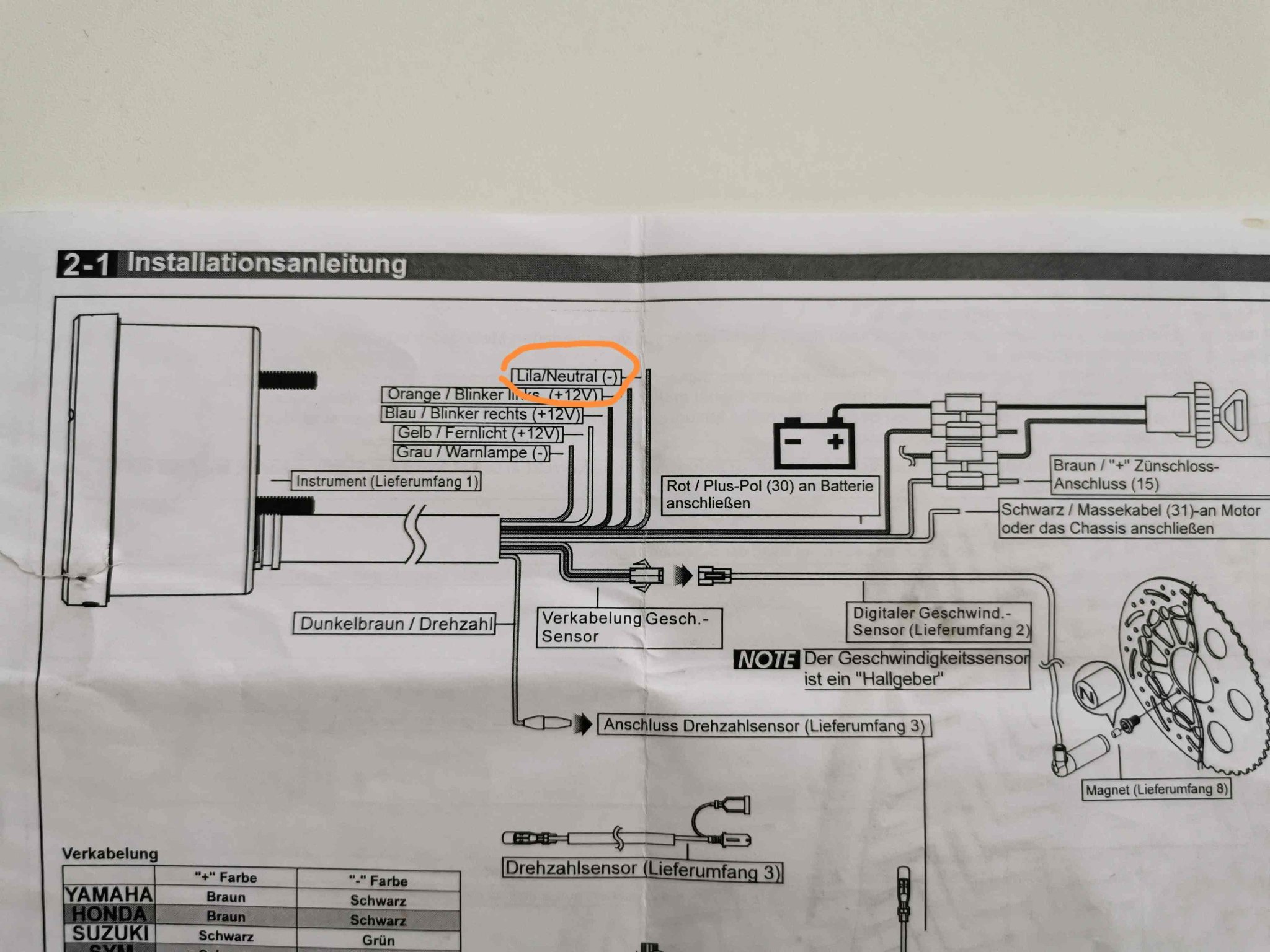

Hallo an alle,
konnte dank des Forums schon einige Problme meiner neu zugelegten 2000er lösen. Soll in naher Zukunft eine Scrambler-Projekt werden.
Erster Schritt dazu war der Tacho-/Scheinwerferumbau. Wenn ich es richtig gesehen habe, gibt es zum T&T Multifunktions-Instrument
https://www.louis.de/artikel/t-t-multif ... r=10036500
noch keine üppigen Informationen hier im Forum.
Vorab, der Anschluss war nicht sehr schwer und Drehzahlmesser, Tacho und Kontolleuchten funktionieren bis auf die Neutral-LED. Beim Funktionstest beim einschalten leuchtet die LED. In der Anleitung steht, dass die Neutral-LED mit dem Minus-Pol angeschlossen werden soll? Die Signalspannung liegt aber am +-Pol? Hatte hier jemand schon dasselbe Problem?
Gruß Ben

wenn ich das richtig verstehe, musst Du den blauen Draht am Stecker vom Gangsensor auspinnen und an den lila Draht von Instrument anschließen. Jetzt sollte der Plus vom Instrument(lila) über den Neutralkontakt(blau) gegen Masse(sw/ws) fließen.

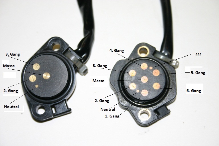

2blue hat geschrieben: ↑10.04.2012 21:58Hallo,
hier mal zwei Bilder der Gangsensoren. Der Abgriff der Gänge und des Neutralschalter sollte mechanisch klappen. Meldung des zweiten und dritten Ganges an Steuereinheit braucht doch eh kein Mensch. Ob die zwei Hubbel des Kantensensors beim Einbau in die Knubbel stören müsste man noch testen.

Hallo Gerhardt,
dank deiner Hilfe konnte ich das Problem lösen. Oben am Cockpit kommt ein bl/sw Kabel vom Ganggeber an. Unten am Stecker des des Ganggebers hatte ich bei diesem Kabel keinen Durchgang. Daraufhin hab ich vor dem Stecker das blaue Kabel angezapft und nach vorne zum Tacho geführt und die Neutral-LED leuchtete. Irgendwo scheint das bl/sw Kabel gebrochen zu sein.
Danke für eure schnelle Hilfe - super Forum!
Gruß Ben

habe mal kurz in den Stromlaufplan geschaut, der blaue Draht vom Neutralschalter geht zum Seitenständer/Blinkerrelais dort sitzt eine Diode und danach ist der Draht bl/ws und geht hoch zur Neutrallampe. Wenn der Durchgang mit einem Multimeter geprüft wurde, ist je nach Polarität kein Durchgang vorhanden, da die Diode in einer Richtung sperrt.
Teste mal ob bei laufendem Motor, eingelegtem Gang und gezogener Kupplung beim ausklappen des Seitenständers der Motor ausgeht. Wenn das nicht der Fall ist, wird der TÜVer das beim nächsten mal bestimmt bemängeln.

Hallo Gerhardt,
danke für deine wichtige Info. Habs gestestet - Motor geht schön aus wenn der Ständer unten ist -passt!. Ich hab das blau Kabel vor der Sicherugsbox am ersten Stecker abgeriffen also vor der Diode.
In einem anderen Thread habe ich auch eine Lösung für die dauerhaft leuchtende Blink-LED im Zusammenhang mit LED-Blinkern gefunden. Werde die Tage Widerstände bei den hinteren Blinkern einlöten.
Für die Takanzeige werde ich Dragol kontaktieren und hoffen, dass er noch solche Module baut.
Jetzt besteht nur noch eine Unklarheit bezüglich Kühlmitteltemperatursensor. Ich möchte lediglich wie im Originaltacho eine Warn-LED die bei zu hoher Temperatur aufleuchtet.
Ist das mit dem originalen Sensor und dem grün/sw Kabel und Zubehör-LED möglich ?
In einem anderen Thread viewtopic.php?f=5&t=81274&hilit=K%C3%BC ... atursensor wurde das Thema schon behandelt. Dort möchte man, wenn ich es richtig verstanden habe, aber den Wert im Display anzeigen lassen. Mir reicht eine leuchtende LED bei zu hoher Tempertur.
Hoffe ich schlachte das Thema hier nicht zu arg aus.
Danke nochmals für eure Unterstüzung!
Gruß Ben

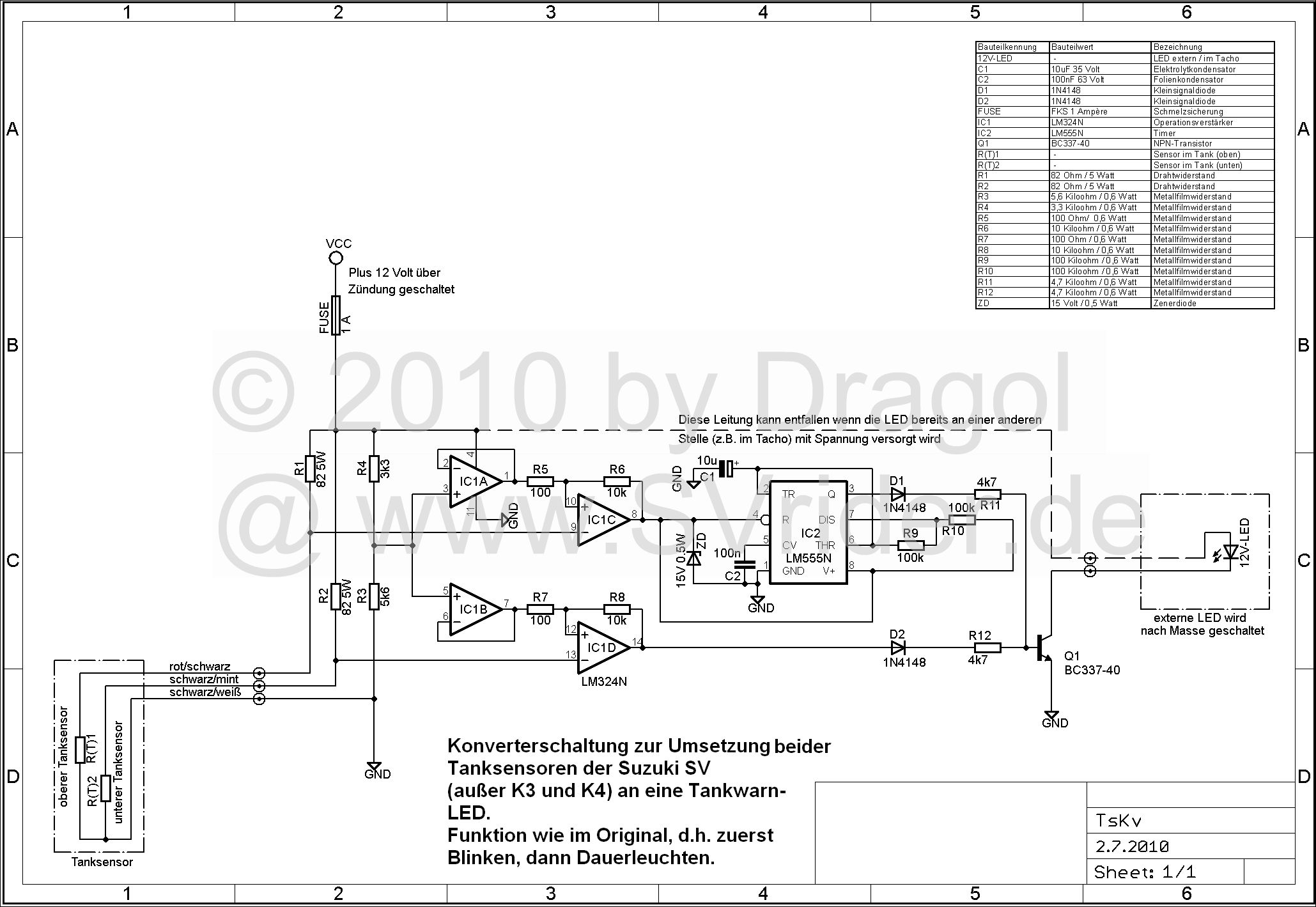

War heute bei Mükra und hab mir die Teile für diese http://www.00studing.de/bilder/TsK_prot.jpg Schaltung geholt (ich habe eine 2000er SV und die Schaltung müsste passen).
Das "Zusammenbraten" bekomme ich hin denke ich, nur mit dem Layout haperts. Im Forum gabs soweit ich das sehen konnte nur Pläne. Trau mich gar nicht zu fragen, ob jemand ein Layout für diese Schaltung hat? Gerne auch gegen Gebühr bevor ich meinen Einkauf schrotte

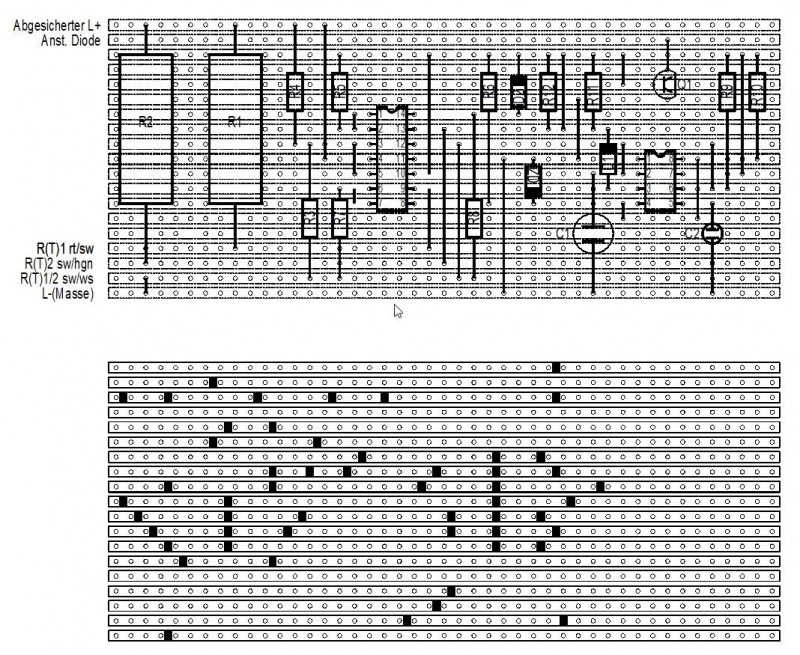

habe mal etwas gespielt, ist aber noch nicht geprüft, da ich keine Lust mehr hatte.
Kannst Du mal die 5Watt Widerstände messen, kommen mir recht groß vor. Die Platine wird so ca. 50x90mm werden Rastermaß ist 1/10".

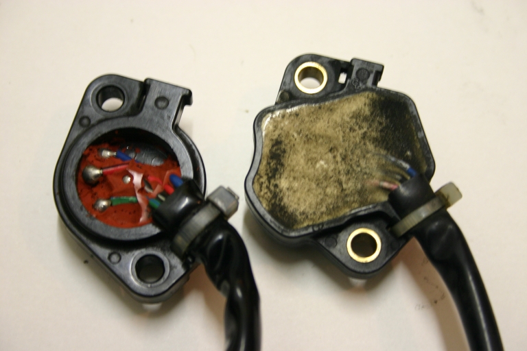

Ich habe mal den original Tacho aufgemacht. Bin auch am überlegen die Platine auszubauen und für die Kontrolleuchte zu integrieren. Die original Temperatur-LED hängt da ja auch dran...

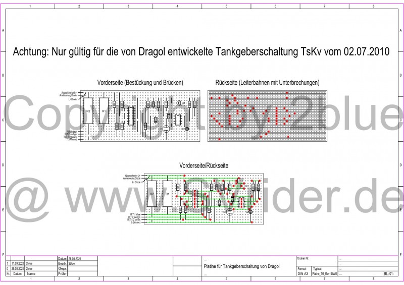

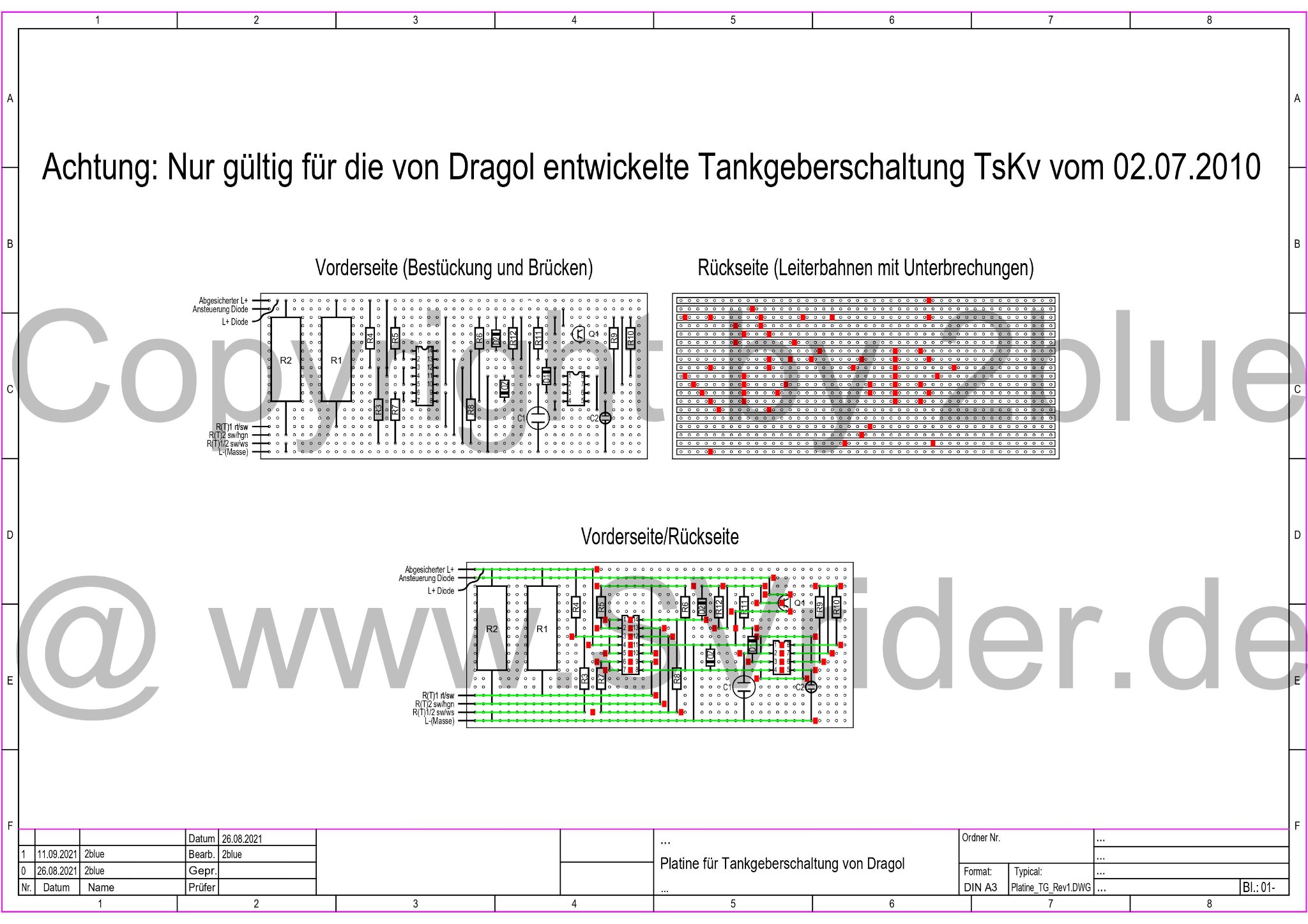

Platine habe ich kontrolliert und etwas umgezeichnet. Im unteren Bild der Platine ist zum Verständnis in grün die genutzten Leiterbahnen und Unterbrechungen der Rückseite zu sehen.
Ich gebe keine Garantie auf Richtigkeit, bitte selbst noch einmal prüfen um Schäden zu vermeiden.
