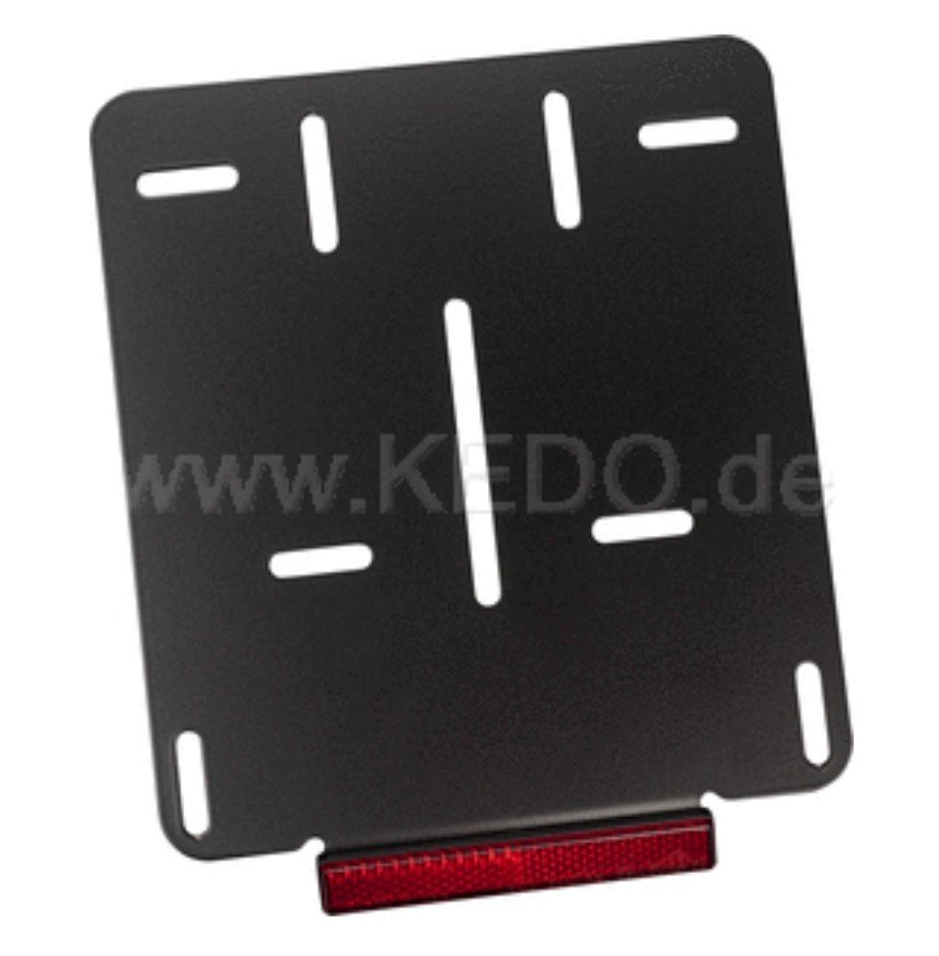

Ropa75
Beiträge: 2187
Registriert: 04.11.2017 23:16
Re: YSS Federbein für K8 mit ABS
Beitrag von Ropa75 » 02.09.2021 13:30
Ich habe an meiner SV 1000 S diese Kennzeichenplatte aus solidem Aluminium mit integriertem schmalem Rückstrahler. Gibt's bei KEDO für 29,50 Euro.
Rolf
