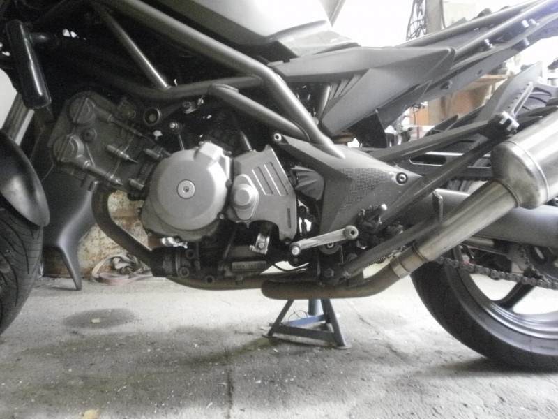

hat von euch schon mal jemand versucht eine raptor 650 krümmeranlage an eine
knubbel anzupassen. :?
hab mir erst mal gedacht, kann doch nicht so schwer sein,aber bei der ersten
begutachtung !
der seitenständer der knubbel geht ja gar nicht damit 8O
wie sehen denn da die zubehör anlagen aus ?
denn eine 2-2 anlage mit zubehöhr-töpfen finde ich interesannt und
auserdem habe ich 2 raptorkrümmer hier liegen.

ich hab das schon mal versucht und bin genau am Ständer gescheitert...
hier die Antworten von mir aus dem Thread letztens wo einer nach ner 2-2 Anlage fragt...
Dieter hat geschrieben:
27.09.2019 12:55
Kubi89 hat geschrieben:
25.09.2019 15:33
2. hat jemand schonmal eine 2-2 Anlage selbst gebaut und kann Erfahrungsberichte mitteilen
https://www.youtube.com/watch?v=Pd1x_IAby-Y
ich habe damals angefangen mir eine zu bauen mit Leo-Töpfen und Cagiva Raptor (gleicher Motor) Krümmer.
Bilder: viewtopic.php?f=40&t=40080&hilit=zahnri ... 5#p9469353 und dann weiter lesen...
Hab die Anlage aber irgendwann an Guzzistoni verkauft der sie an seiner Kante fertig gebaut hat.
Hier gibt es eine für die Kante zu nem mehr als fairen Preis:
https://www.ebay.de/itm/Auspuff-Laser-X ... SwzAVafxfz
diese wird im groben auch an die Kbubbel passen, leichte Anpassarbeiten (kenne deine Möglichkeiten nicht) würden anfallen und du müsstest fragen beim TüV ob sie dir die abnehmen, weil die ABE dann nicht gilt... Desweiteren benötigst du noch nen vorderen "Kante" Krümmer...
Passt in etwa:
viewtopic.php?f=40&t=40080&hilit=zahnri ... 5#p9793181
dort hab ich auch von der o.g. Anlage berichtet...
Seitenständer war immer ein Thema, weil dort wo der Sitzt auf einmal ein Rogr lang läuft... Bei der Laser ging es aber glaube ich...
Der Stoni hat die dann zuende auf ne Kante gebaut, da passt der Seitenständer noch halbwegs:
https://www.svrider.de/index.php?seite= ... tails=6377

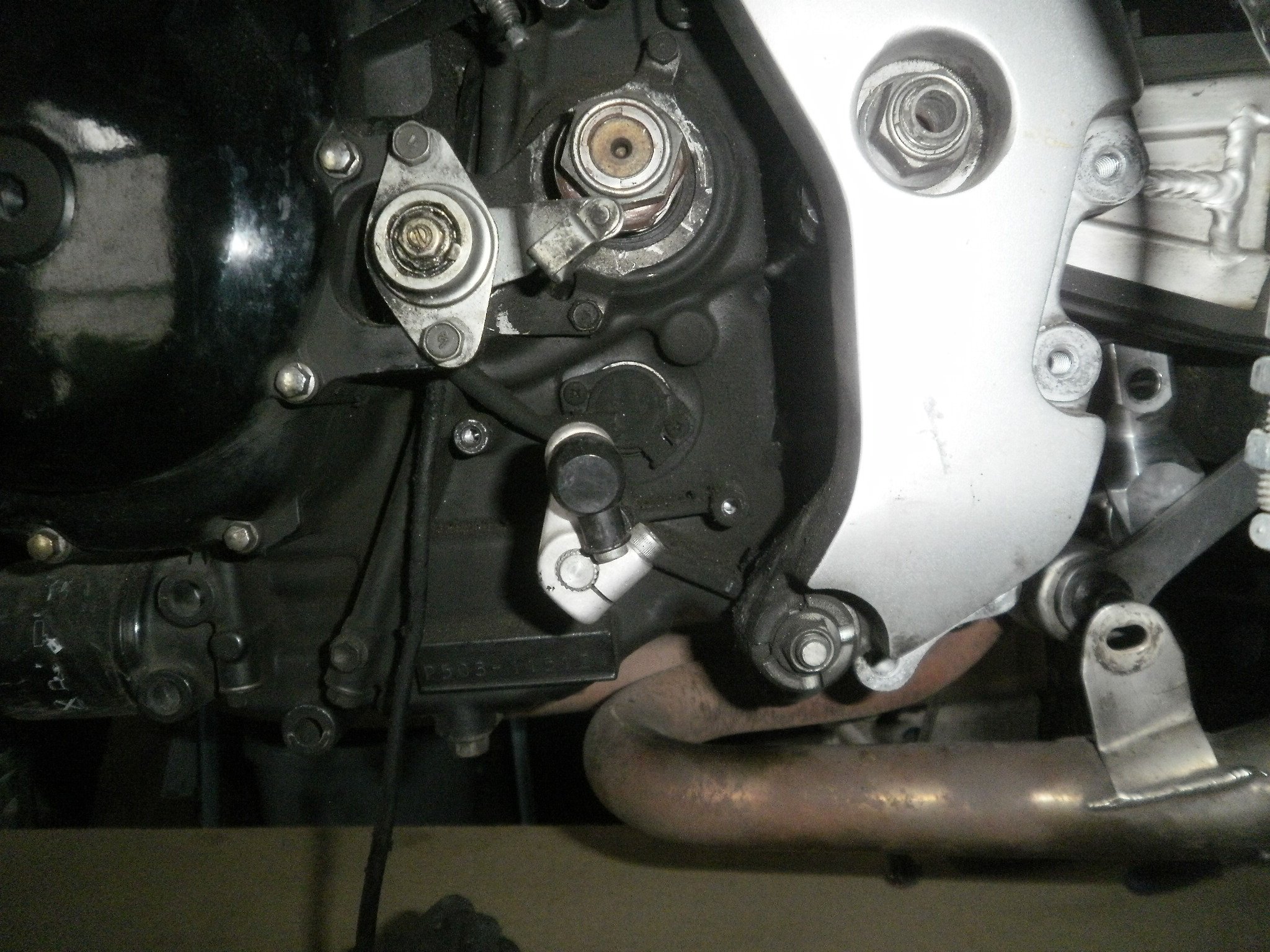

Beitrag von raptor » 08.10.2021 8:31

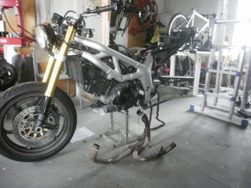

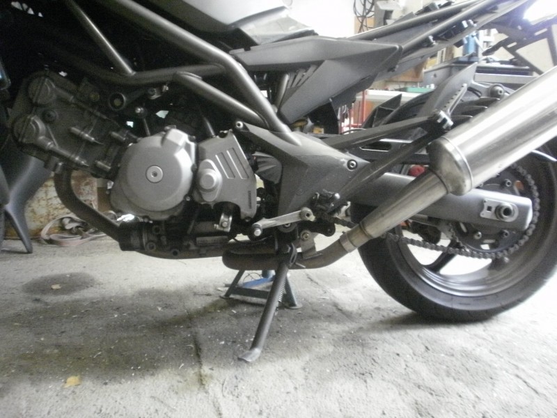

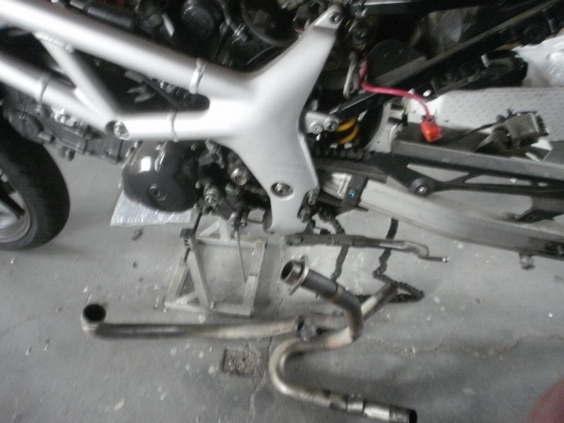

mann, das ist ja auch schon 2 jahre her 8O
das thema racer hat sich bei mir gesundheitsbeding erledigt, und ich bastle da nicht weiter !
da ich aber nach beschäftigung suche, muß die knubbel herhalten.
jetzt noch mal raptorkrümmer ! :?
der seitenständer ist das bestimmende problem.
den von dieter beschriebenen beitrag eines nicht mehr anwesenden mitgliedes habe ich mir
noch einmal genau angesehen, aber das muß auch schicker gehen :wink:

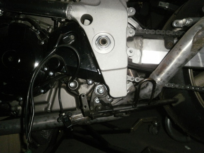

gut das die tl 1000 nur 3 meter daneben steht und bei der ist das problem ja irgend wie gelöst !
oben tl
darunter die gleiche stelle der knubbel
also auf jeden fall eine andere seitenständer konstruktion !
giebt es an den weiter nach außen gesetzten ständern
nicht probleme mit dem aufsetzen in kurven ?? :|
aber die tiefe rohrfürung des raptor-krümmers gefällt mir auch nicht so recht :roll:
die werde ich auch umschweisen, oder besser ich mache gleich eine
andere krümmeranlage die genau an die knubbel angepasst ist.
aber das aussehen mit 2 töpfen könnte mir gefallen
gruß horst.

Beitrag von Dieter » 20.10.2021 9:37

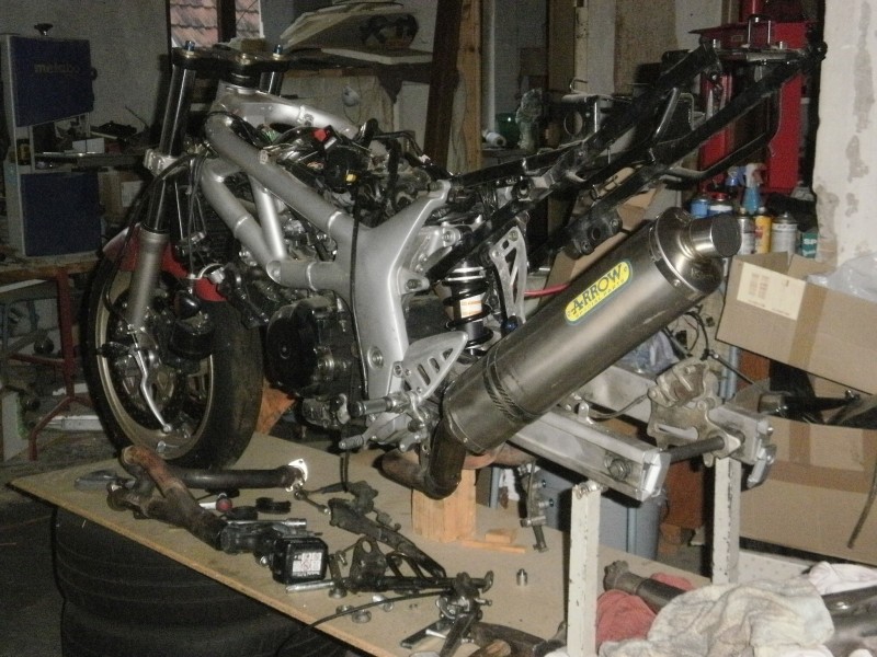

Den Arbeitstisch auf dem Winterreifen Stapel ist clever...
Den Rohrbogen der linken Seite evtl enger gestalten damit das Rohr näher zur Fahrzeug Mitte rückt und damit den Platz für den Ständer freigibt?

@ dieter,
musste sein !
nach einer stunde auf den knien rumrutschen,
bin ich nicht mehr aus den kreutz gekommen :?
dann mit dem flaschenzug die kiste etwas unter die decke gezogen und die
provisorische arbeitsbühne darunter gestellt. :mrgreen:
normalerweise, wenn ich länger an einem moped schraube kommt
das natürlich auf eine bessere arbeitsbühne,
aber das war so eine 08-15 aktion,
die reifen und spanplatte standen genau daneben :roll:
da kann sie jetzt die nächsten 2 jahre darauf stehen bleiben :lol:
