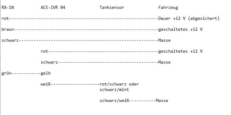

Hallo Micha 26810,
die von Dir beschriebene Verkabelung entspricht dem, was auch ich aus den Bedienungsanleitungen herauslesen würde.
https://drive.google.com/file/d/1NjPAnV ... EZZRa/view
https://www.acewell.de/acewell/zubehoer ... vr-04?c=19
Ist der RX-1N auf 100 Ohm Tankpoti eingestellt?
Ist der Tank so leer, dass der Tanksensor wirklich komplett in der Luft hängt?
Das Ansprechen des NTC-Tanksensors kann nach den Einschalten der Spannung/Zündung gerne mal 1 bis 2 Minuten dauern.

Beitrag von sv650bw » 29.01.2022 19:28
EDIT: Hab heute den Acewell eingebaut - FUNKTIONIERT! So wie es deepblue beschrieben hat, dauert es eine Weile bis der NTC reagiert. Seperate LED an geschaltetes Plus und über den Acewell Minus geschaltet.
ich häng mich mit meiner Unwissenheit hier mal dran.
Hab mir den acewell ACE-IVR 03 auch zugelegt für meine 02er Knubbel. Möchte eine separate 12V LED (Tachoumbau) über den oberen Tanksensor ansteuern. Anschluss laut beigefügten Plan ist soweit klar. Nur beim Anschluss der separaten LED bin ich mir nicht ganz sicher:
Gelb Acewell an Minus LED und geschalteten Plus an Plus LED? Kann das so überhaupt funktionieren?
Wenn ich das weiße Kabel Acewell nicht an den Tanksensor anschließe zum Test, müsste dann die LED leuchten? Hab noch einiges an Benzin im Tank :x
