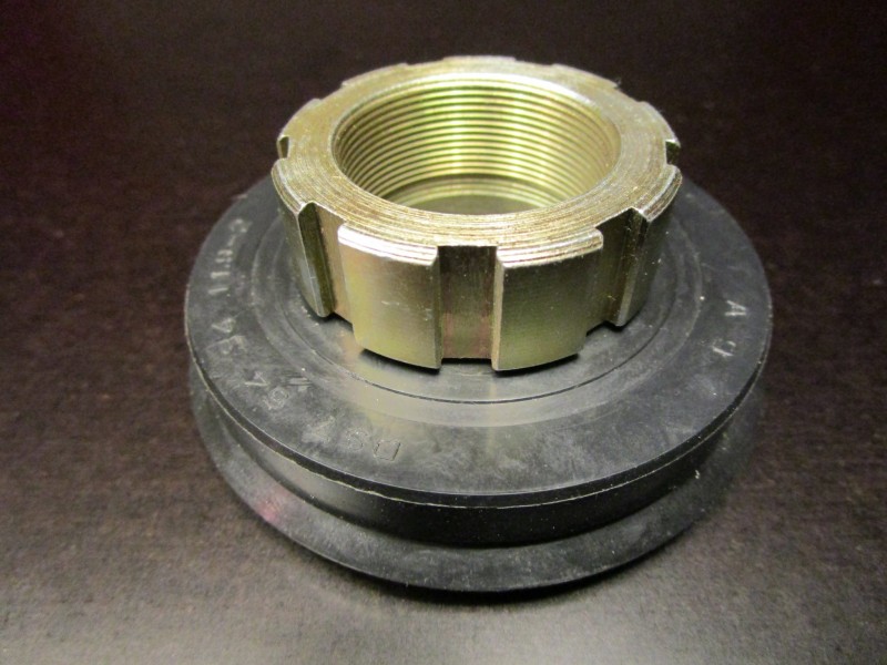

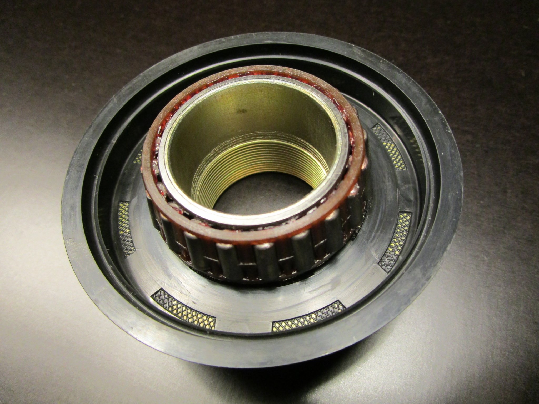

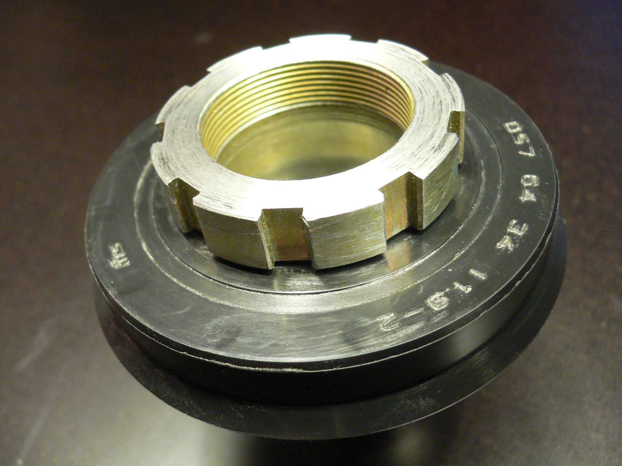

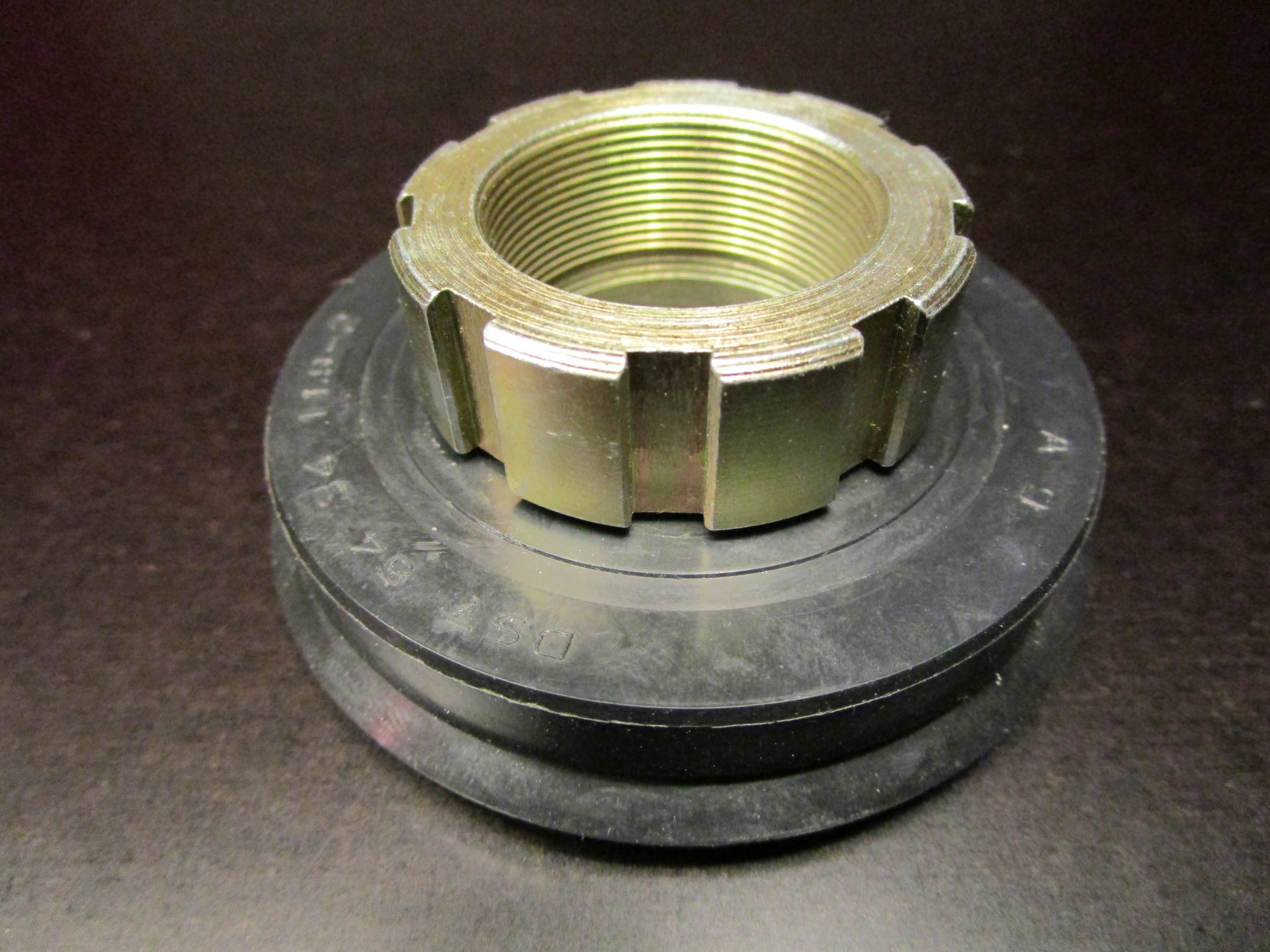

Beiträge: 6768
Re: lenkkopflager srad in knubbel
Beitrag von Kolbenrückholfeder » 13.04.2022 11:46
saihttaM hat geschrieben: ↑
13.04.2022 10:19
Man kann sich so ein Lager doch auch selber machen, oder was ist, von dem abgeschliffenen Außenring abgesehen, an den Lagern anders?
auf dem letzten Bild ist zu erkenne wie der Unterschied zum Standard aussieht. Der Lagerinnenring ist fest mit der Jochmutter verbunden.
Die Fixierung auf dem Joch geschieht über das lange Gewinde und wird gekontert/festgesetzt mit Hilfe der Gabelbrücke und letztendlich der oberen Mutter.
Das Einstellen erfordert einiges an Feingefühl (auch obere Gabelbrücke an den Standrohren lösen) ist dann aber auch sehr präzise.
Mit dieser Konstruktion löst sich Herr Schwarz erfolgreich von Ungenauigkeit der Wurfpassung auf dem Joch, die ja noch zusätzlich vorhanden ist. :top:
Beiträge: 7826
Beitrag von saihttaM » 13.04.2022 14:48
Ah, so ergibt das Sinn. Ich dachte, das wären einfach nur im Außendurchmesser kleinere Lager, die axial fluchtend fixiert und eingeklebt werden.
andi2
Beiträge: 509
Registriert: 23.03.2007 17:39
Beitrag von andi2 » 13.04.2022 21:07
Ich hätts nicht besser beschreiben können. ;) bier
