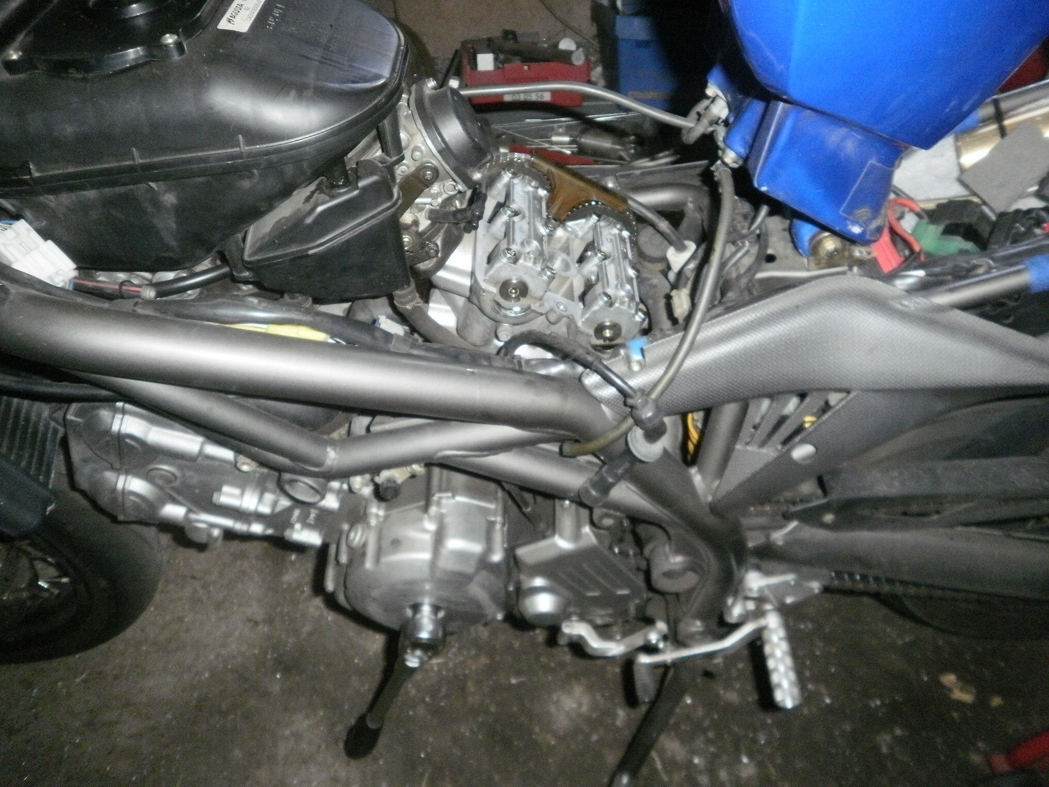

Beitrag von raptor » 30.04.2022 7:39
ich habe jetzt auch endlich mal an meiner
raptor mit knubbelmotor nach den ventilen geschaut. :roll:
ich habe das ewig vor mir hergeschoben weil ich in über 20 jahren und 150tkm
aber mit verschiedenen knubbelmotoren noch nicht ein einziges ventiel einstellen muste. :)
und mich dann immer geärgert habe, überhaupt nachgeschaut zu haben.
aber nach 5 jahren war es zeit ! :oops:
arbeitszeit etwas über 1 std. ging ganz gut.
hatte noch überlegt wenn die nockenwellen runter müssen baue ich mal
auslasswellen der kante ein, aber nur dann !
mir ist das minimaltuning nicht mehr wichtig !
aber was soll ich sagen, alle ventiele in der tolleranz !!
wieder umsonst nachgeschaut, aber das gewissen ist beruhigt. :mrgreen:
gruß horst.
