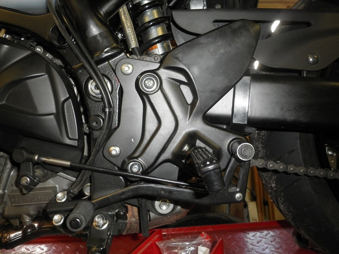

Hallo , habe meine Adapterplatten aus 8mm Alu 7075 selber gemacht .

Hallo , die Platten sind in Handarbeit an einem Wintersamstag entstanden . Also mit Metallsäge , Zirkel , Reißnadel , Körner , einem Feilensortiment , einer Tischbohrmaschine und einige Stunden Zeit
. Anschließend habe ich ich die Platten mattschwarz lackiert . Habe wegen Arbeitsplatzwechsel keinen Zugriff mehr auf einen entsprechenden Maschinenpark . Früher habe ich solche Teile auf einer Fräsmaschine gefertigt . Falls es jemand interessiert : das Aluminium 7075 ( hochfest ) habe ich bei der Firma B & T Metall und Kunststoff gekauft . Die verkaufen auch Kleinmengen in verschiedenen Stärken und Abmessungen . Meine waren jeweils 8 mm dick und 100 x 150 mm groß pro Seite . Die Fußrasten kommen so 30 mm zurück und 15 mm tiefer . Das kann man natürlich je nach persönlichen Wünschen auf sich selber anpassen . Tiefer würde ich nicht gehen , wegen ohnehin nicht überragenden Schräglagenfreiheit ( auch ohne die meterlangen Angstnippel der Serienrasten ) der aktuellen SV . Wie man auf dem Foto sieht , braucht man noch eine entsprechende Schaltstangen Verlängerung . Meine war von Lucas . Umbaugrund war bei mir ein kaputtes Knie - und Hüftgelenk links . Mit den Adaptern ist der entsprechende Beugewinkel etwas entspannter .
