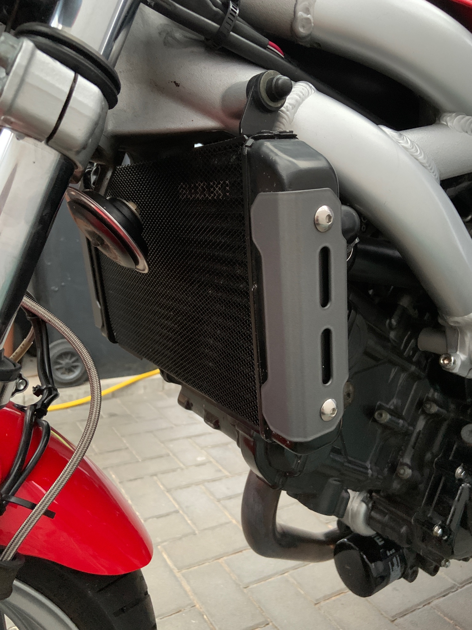

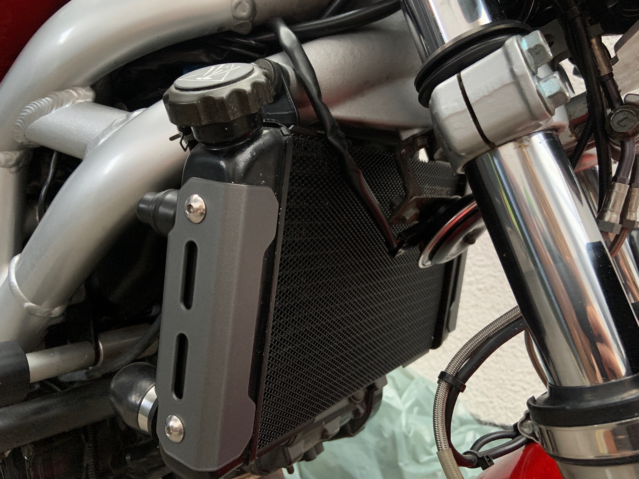

Edelstahl Gitter für knapp 6€ ausm Baumarkt und Draht (Wirbelzange).
Das ganze schwarz lackiert und vorher n Aufkleber drauf, damit der Schriftzug durch unlackiertes Gitter bleibt.
