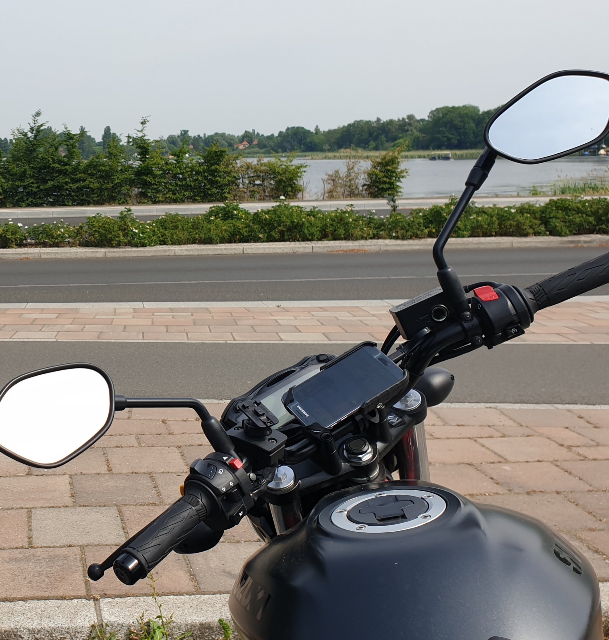

Mit der, einem 5-10 cm langen USB Kabel, einem ausrangierten Smartphone und google maps kann man zumindest saugünstig navigieren. Ist aber eben kein TomTom.
Die Halterung hat einen I/O Schalter und eine eigene Sicherung, daher habe ich die ohne viel Firlefanz direkt an die Batterie geklemmt. Funktioniert für mich perfekt, ich kann mir aussuchen ob ich google Maps, Calimoto oder sonst was nutze. Ein ausrangiertes Smartphone deswegen, weil die Vibrationen und Stöße für den optischen Bildstabilisator in der Kamera absolutes Gift sind. Am Handy in der Tasche mache ich vorher den mobilen Hotspot an, dann habe ich Internet auf dem "Navi" und los gehts.
Wie gesagt, ist eine sehr simple und billige Lösung, vielleicht nicht ganz das was du suchst.
Angebracht ist die Halterung genau mittig vom Lenker, das sieht auf dem Foto nicht so aus, aber wenn man das Telefon quer dreht hat man so keine Sichtbehinderung auf den Tacho, Smartphone und Tacho sind genau übereinander.
