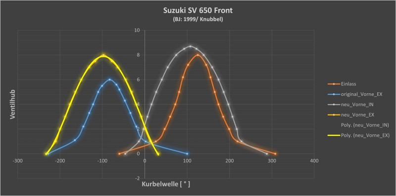

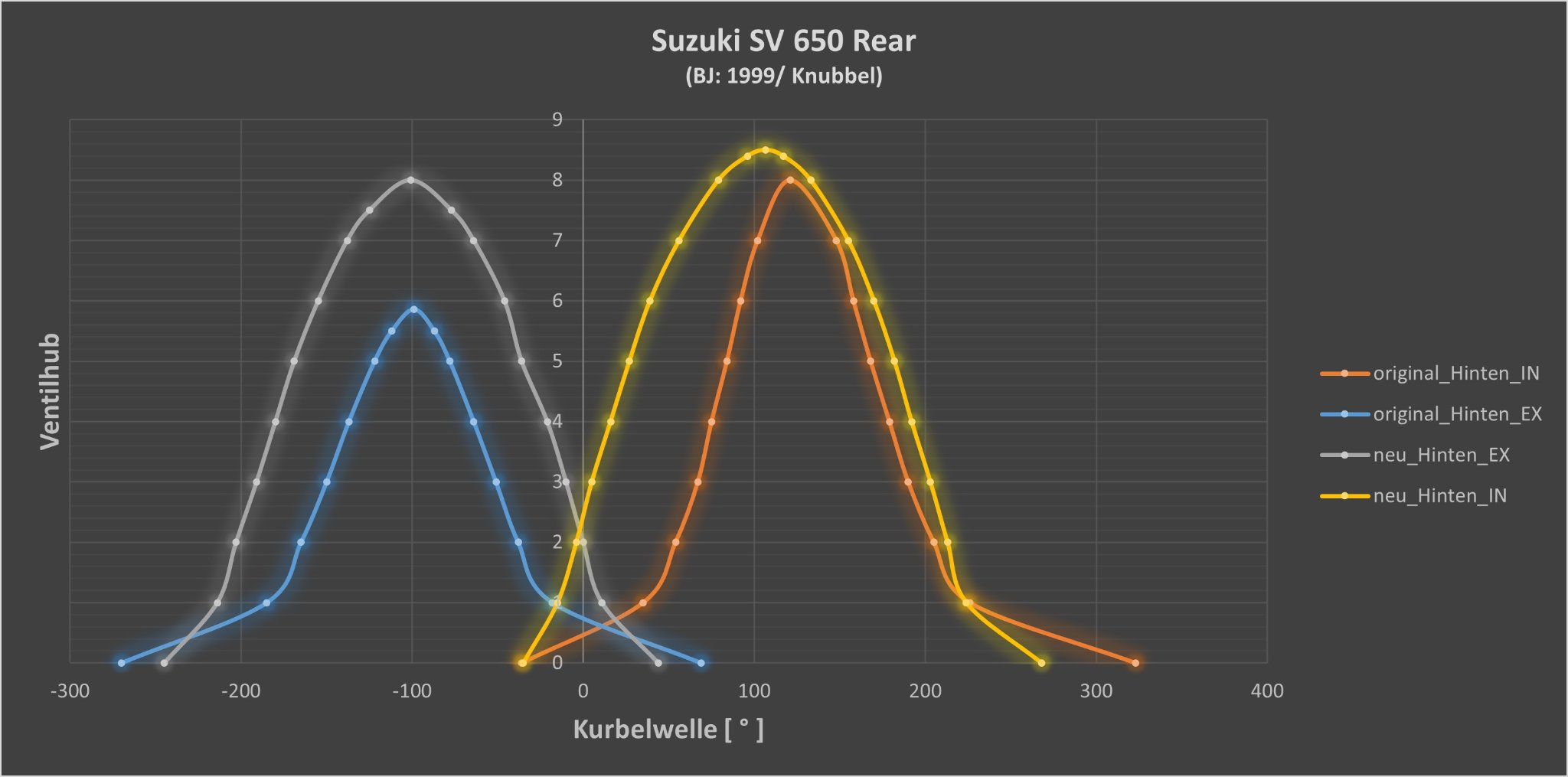

Nockenwellen:
Erstmal die Ergebnisse der Nockenwellen. Zusehen sind jeweils Einlass_Knubbel_Einlass_Front (Orange) Auslass_Knubbel_Auslass_Front (Blau), sowie Einlass_Knubbel_auslass_Front (Gelb) und Einlass_Kante_Einlass_Grau.
Folgende Dinge sind hierbei wichtig:
-Fläche unterhalb der Ventilerhebungskurve. Der Unterschied zwischen vorher und Nachher ist gewaltig. Den genauen prozentualen Unterschied werde ich morgen posten.
- Der Unterschied des Ventilhubs im OT ist gewaltig. Rund doppelt so viel Ventilhub im OT im vergleich zur Serie.
- Jetzt kommt der entscheidende Faktor. Müssen die Wellen umgepresst werden oder nicht? Entscheidend für den Drehmomentverlauf sind neben der Ansauglänge/ Durchmesser und Abgaslänge/Durchmesser die Steuerzeiten. Genauer gesagt, der Ventilschluss des Einlassventils. Für das Aulassventil ist der Hub im OT und die Überschneidung wichtiger. Je früher das Einlassventil schließt desto "früher" (niedrigere Drehzahl) liegt das maximale Drehmoment an. Dafür fällt es bei höheren Drehzahlen ab. Einlass-Kante und Einlass_Knubbel schließen zum selben Zeitpunkt. Perfekt!!! Der Drehmomentverlauf bleibt also annähernd wie bei der Serie. Die Einlass-Knubbel Welle als Auslass öffnet zum selben Zeitpunkt wie bei der Auslass_Knubbel Welle als Auslass. Dadurch bleibt die dynamische Kompression bestehen und wir können die Kompressionserhöhung zur Steigerung des Wirkungsgrades nutzen. Durch die Einlass_Knubbel Welle als Auslasswelle und die Einlass_Kante Welle als Einlass ist der Ventilhub im OT auf knapp über 2mm angestiegen. Das bringt nochmal ein Extra an Füllung im oberen Drehzahlbereich. Selbiges gilt für den hinteren Zylinder
Wie es scheint müssen die Nockenwellen vorerst nicht umgepresst werden. Schonmal einen Arbeitsschritt gespart.

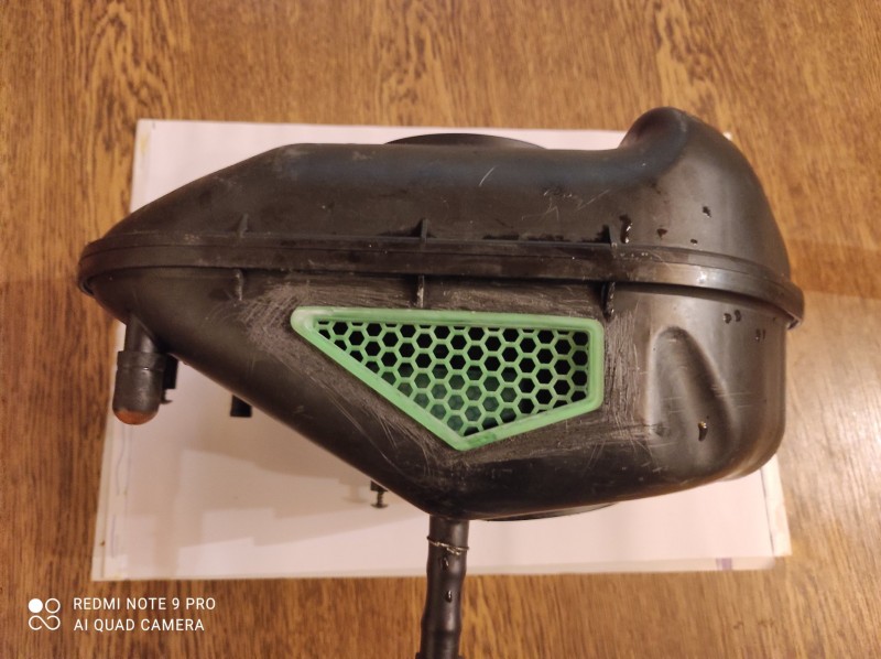

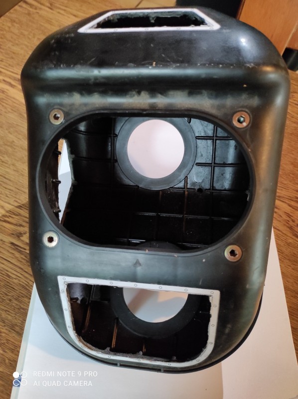

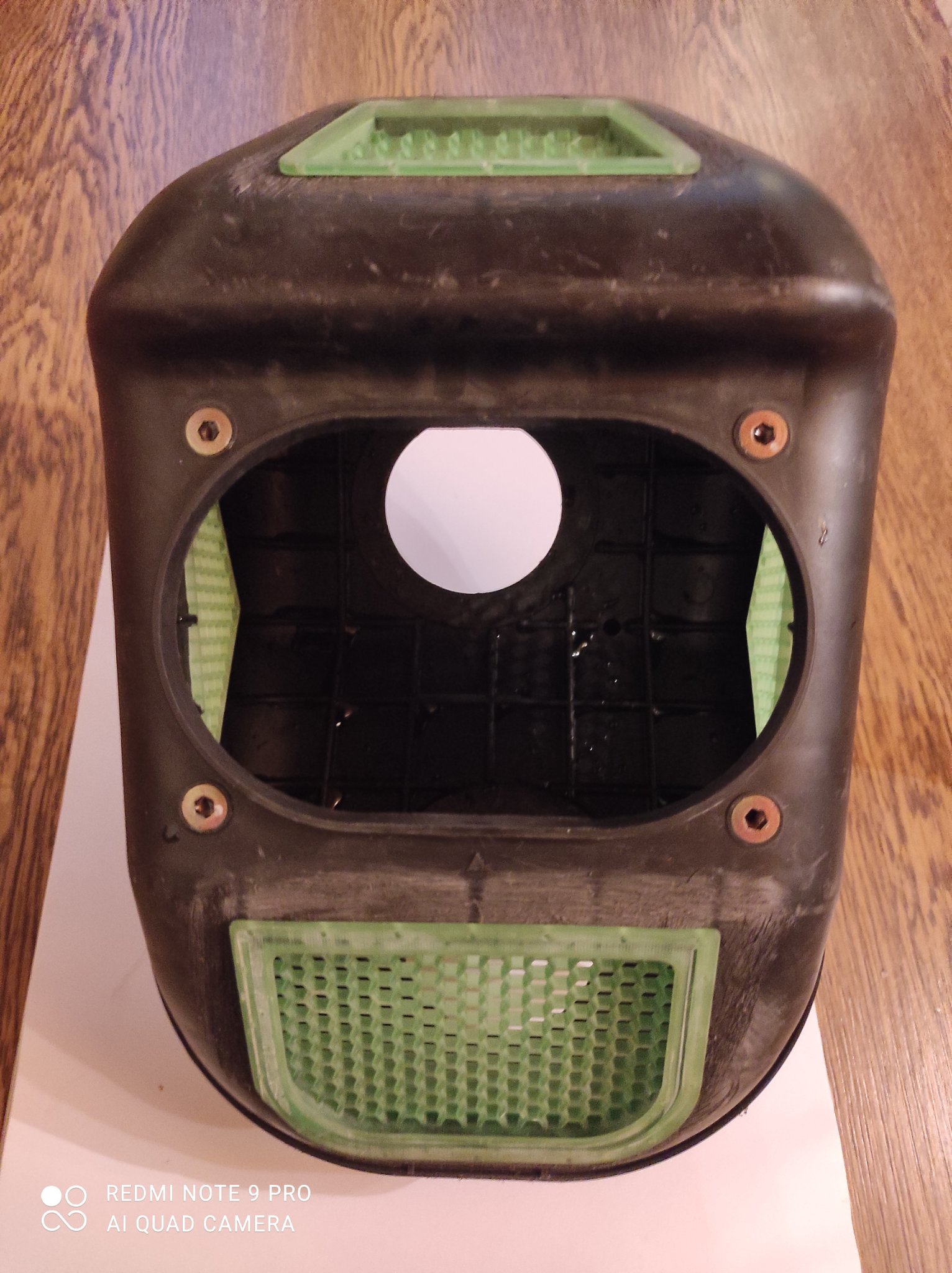

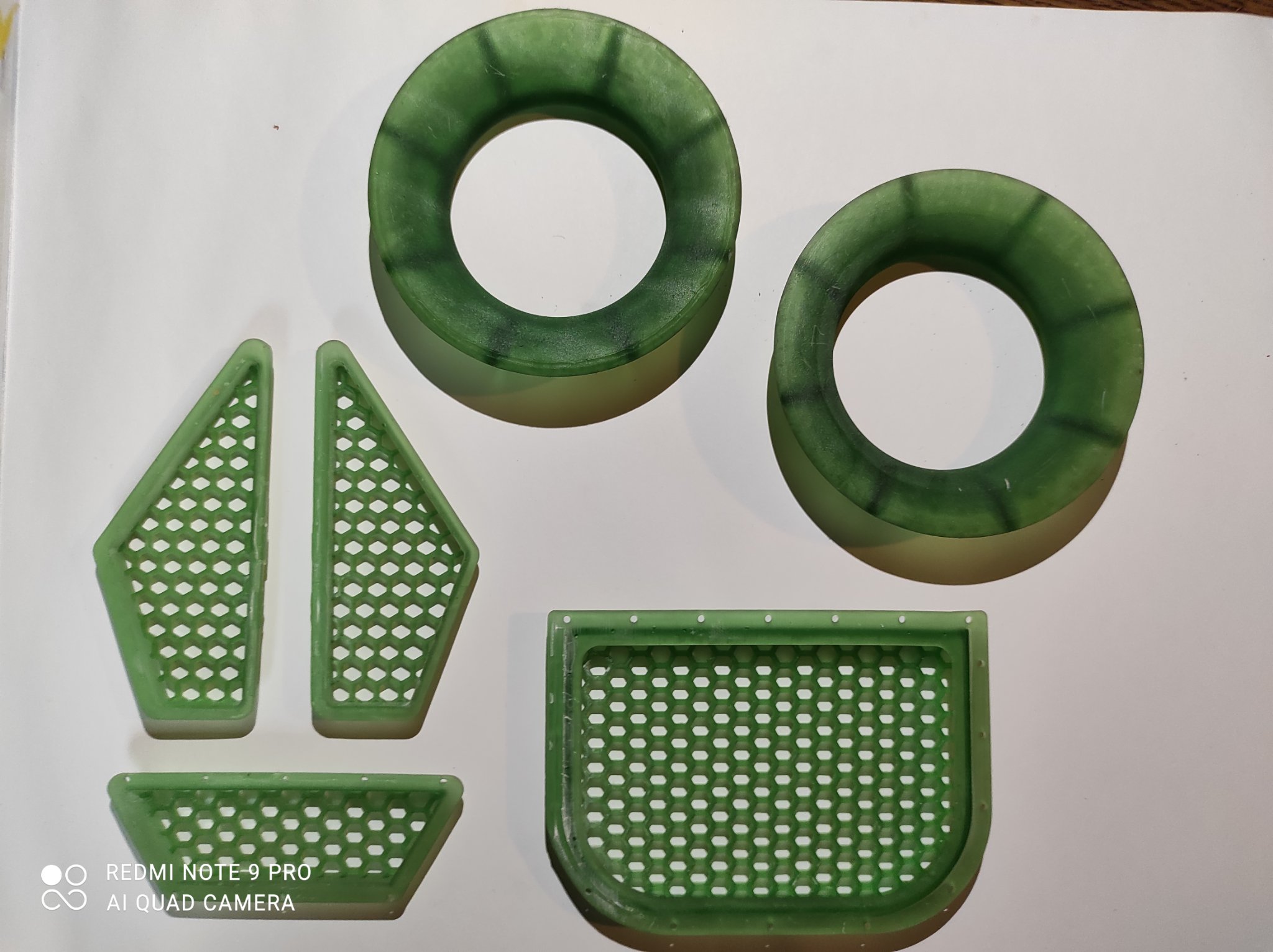

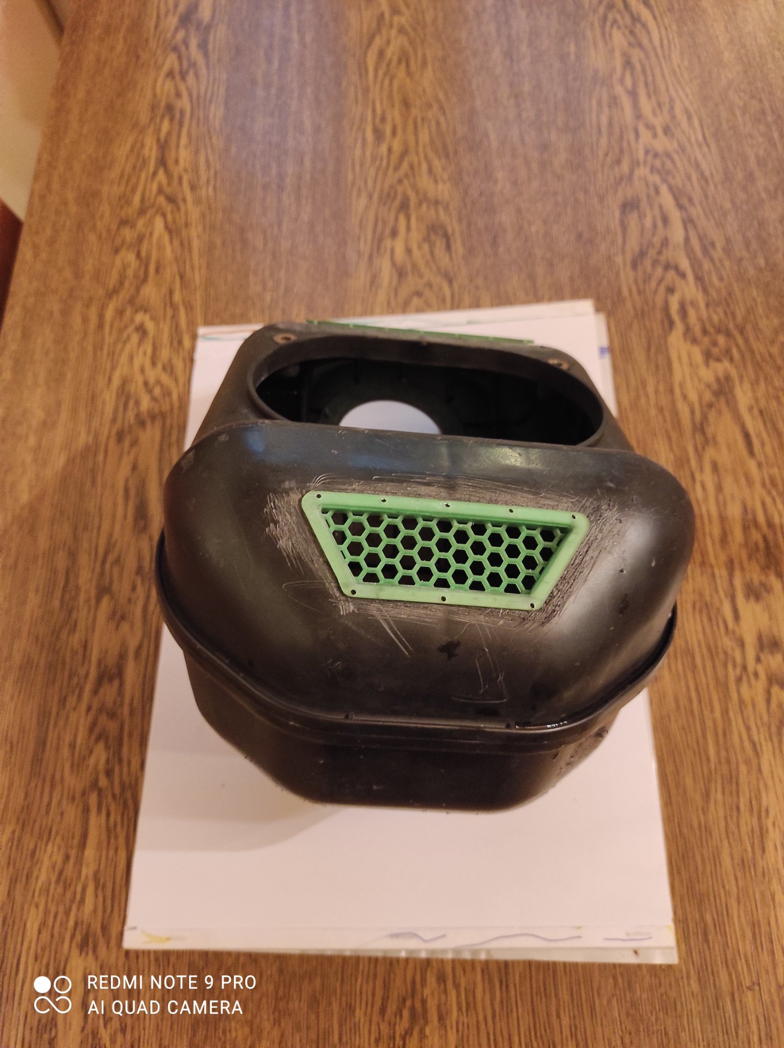

Airbox:

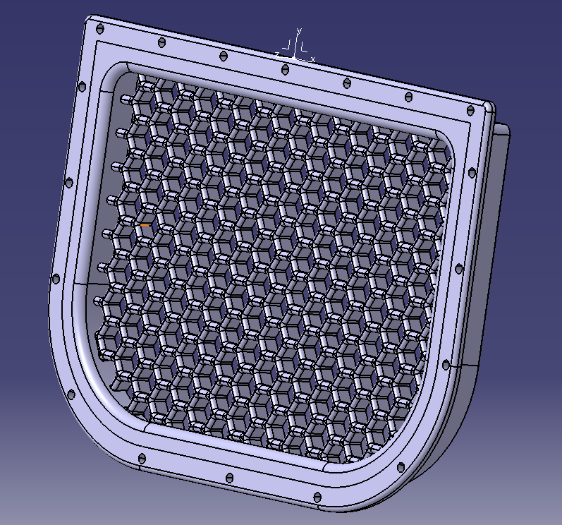

für die Airbox wurden zuerts die richtigen Stellen für ein Plus an Luft gesucht. Einfach gesagt. Der Luftfilter sitzt in der mitte. Dadurch saugt der vordere Zylinder nur hinten an und der hintere Zylinder nur vorne. Eine Anströmung von oben, vorne, hinten und der Seite fehlt jeweils. Erstmal die Basis-Konstruktion.

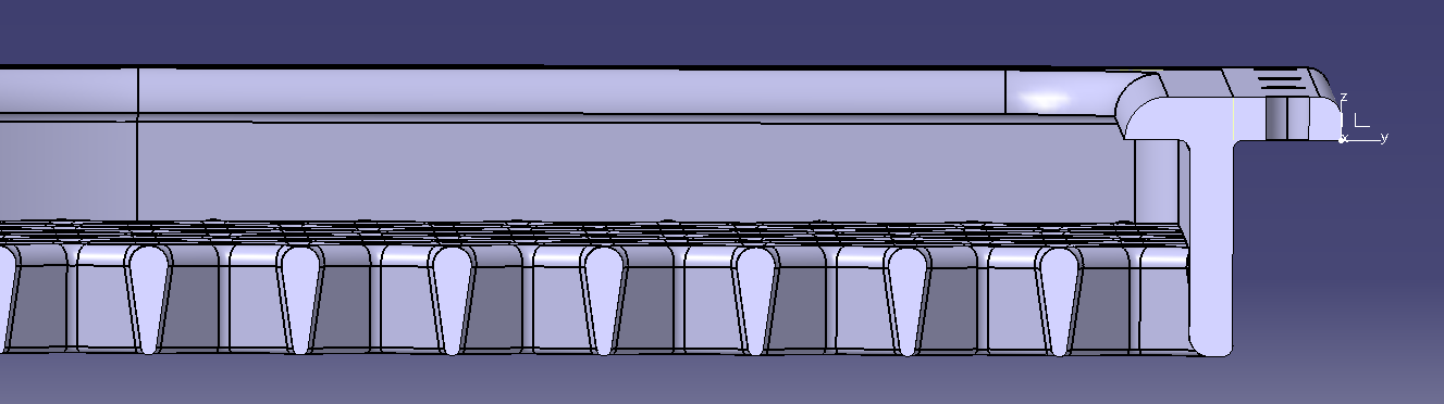

Hier ein Beispiel: und hier sieht man im Schnitt die Tropenform der Wabengitter:

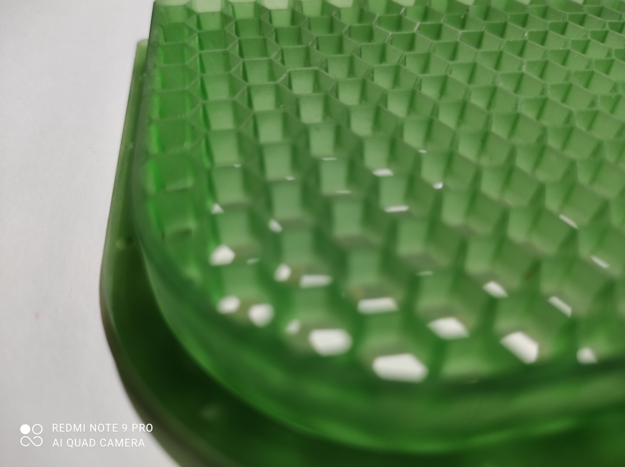

Das ganze im SLC-Drucker ausgedruckt.
Airbox ausgeschnitten
und erstmal provisorisch eingesetzt
Die Trichter dienen dazu den Luftstrom zum Vergaser zu beruhigen.
Als nächstes werden die Filterelemente eingeklebt. Dafür wird ein Handelsüblicher Schaumstoffplattenfilter ausgeschnitten und eingesetzt.
Weiteres folgt morgen.

Nockenwellen:
Bei Fragen und Anregungen stehe ich gerne zur Verfügung.

Re: SV 650 Landstraßenkiller // Projekt
Die Airbox wird mal sowas von laut, da kannste gleich offene Filter drauf setzen.
Die Eigenschwingung der Airbox ist übrigens völlig dahin, in vielen Fällen bedeutet das Leistungsverlust.
Zumal der tatsächlich limitierende Faktor auch eher selten am Einlassquerschnitt der Airbox zu finden ist.
Ansaugtrichter findet man gut und baut welche ein, das auch die Airbox von trichterförmigen Einlässen profitiert blendet man aus?

Zum Thema Motor aufblasen:
Such mal nach den Beiträgen vom "Knubbler", der hat richtig Ahnung von der Materie, ist aber aktuell hier im Forum nicht vertreten.
Nockenwellenumbau: Lt. Knubbler passt die Einlass NW im Auslass nicht perfekt von den Steuerzeiten her, er empfiehlt entweder die Gladius Auslasswellen oder die der neuen SV.
