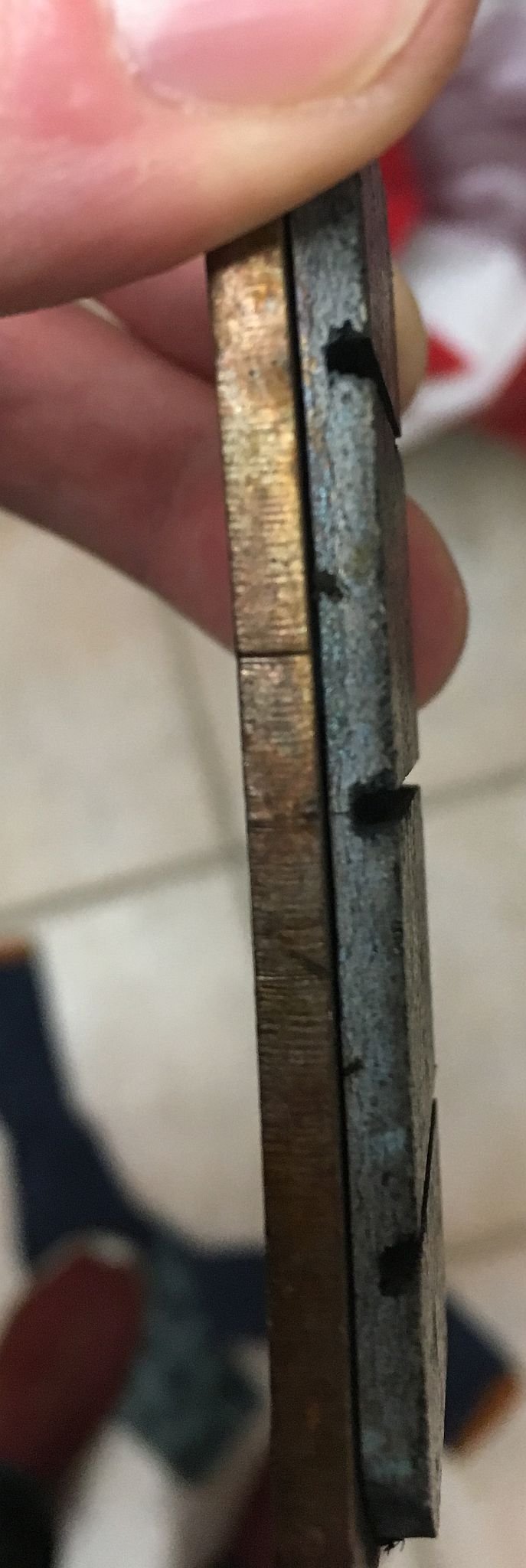

Wobei ich TRW Sinter auch nicht als anständige Beläge ansehe. Einmal hatte ich die (allerdings nicht an der SV) und habe sie nach etwa 1000km in die Mülltonne geworfen, weil sie so aussahen und mir das nicht geheuer war.:

Was soll man auf dem Bild erkennen?

Dass sich ein Spalt zwischen Trägerplatte und Belag gebildet hat und dass das Material des Belags Risse gebildet hat. Laut TRW soll das unbedenklich sein, allerdings habe ich so etwas bisher bei keinem anderen Bremsbelag gesehen. Im Neuzustand gab es auch weder den Spalt noch die Risse. Da war mir das Risiko zu hoch, dass sich der Belag von der Trägerplatte löst. Und an den Rissen konnte man auch Belagmaterial mit dem Fingernagel `rausbrechen. Das erschien mir auch nicht normal.

Risse im Belag kenne ich und das ist (je nach Belagsorte und Größe) normal. Ein sich lösenden und abbrechenden Belag hatte ich mehrmals bei EBC, sogar bei Neuware (weshalb wir die Dinger auch nicht mehr verbauen und ich auch privat sowas nicht mehr verbauen), bei TRW noch nie. Bei alten Belägen einen Spalt habe ich schon ein paar mal gesehen (bei verschiedenen Herstellern) und probiert den Belag an der Stelle runter zu popeln auch mit Gewalt, was mir nie großflächig gelang (einen Belag der nur noch 0,3mm hat, hat auch einen völlig verbrannten Kleber und lässt sich lösen, egal von welchem Hersteller).
TRW hat wie jeder andere namenhafte Hersteller mit Produktfälschungen zu tun. Bei Motorradbelägen, hat TRW auch einen Fälschungsschutz wie bei PKW Belägen (Hologrammaufkleber, welcher bei Öffnung zerstört wird).
