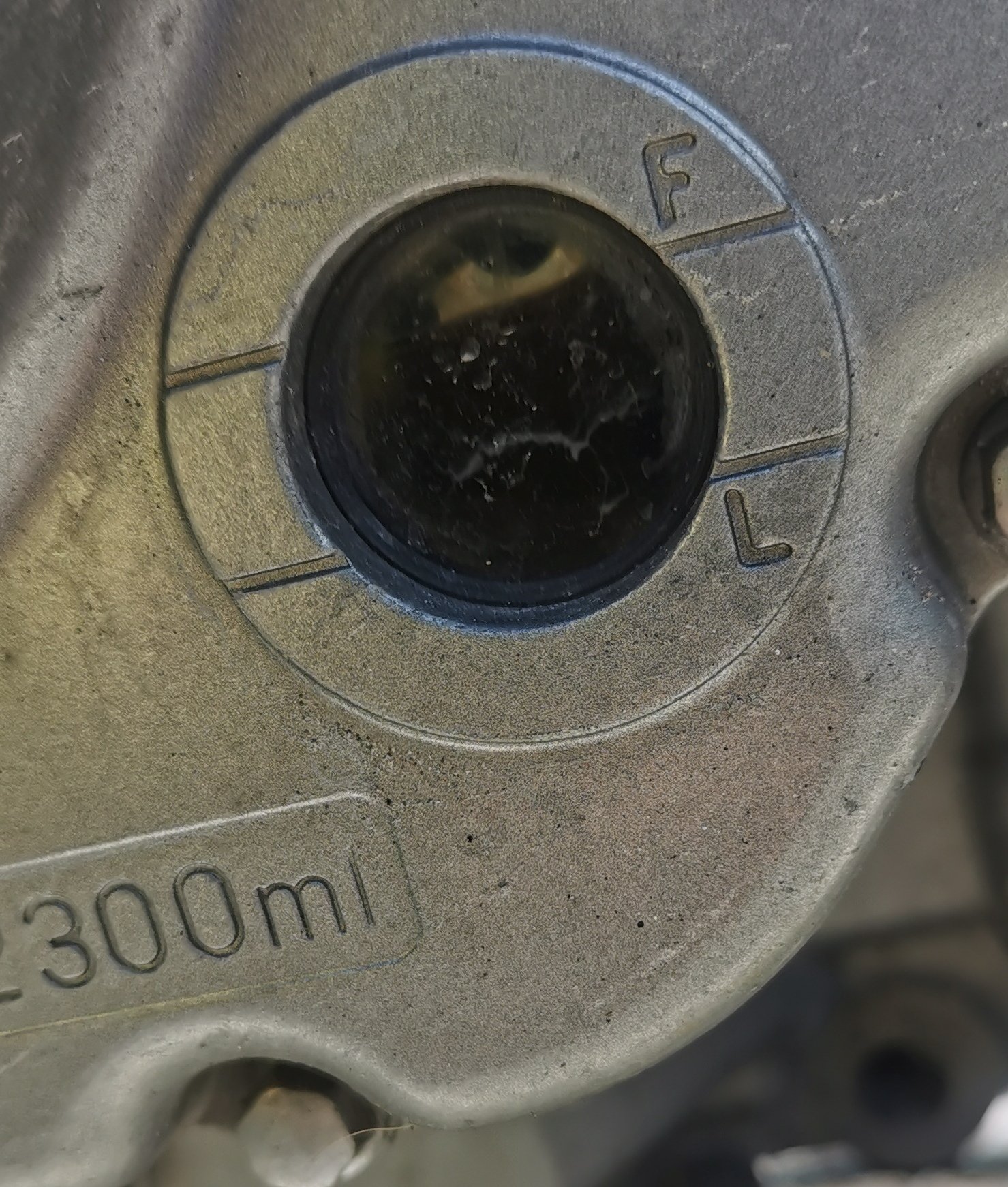

Könnte höchstens über die Kurbelgehäuseentlüftung in den Luftfilterkasten gelangen und dann verbrannt werden.
Manche Motorräder "verbrauchen" Öl, wenn es bis F aufgefüllt wird und der Stand sinkt dann recht schnell auf ungefähr Mitte zw F und L.

Naja, das Öl sollte besser nicht im Luftfilterkasten landen. Kann ich mit einer Vakuum-Ölabsaugpumpe nicht da rein gehen wo man Öl nachfüllt und 100ml rausnehmen? Glaube 2300ml sollte die bekommen wenn ich es richtig gelesen habe, 2500 sind eben jetzt drin.

Alles so lassen.
Da steigt auch nichts wenns heiß ist.
Und nicht verrückt machen lassen von Gesabbel ausm Forum ist viel wichtiger.
Es gibt da ne Min und ne Max Markierung. Darin befindest du dich, passt!

Wie IMSword schon geschrieben hat, lass deinen Ölstand so wie er ist.
Die 2300ml beziehen sich nur auf einen Ölwechsel OHNE Filtertausch.
Wenn du einen Ölwechsel INKL. NEUEM Filter durchführst, gibt Suzuki im original Fahrerhandbuch als auch im original Wartungshanbuch 2700ml an. Bei einer Motorüberholung sogar 3100ml.
Von daher bist du mit deinen 2500ml gut dabei
Davon abgesehen ist die Max Bezeichnung ja nicht ohnehin da.Wenn man bis dahin füllen darf, warum sollte man es also nicht machen?
Auf die ml Angaben habe ich persönlich bisher weniger geachtet. Wenn ich einen Ölwechsel mache, dann fülle ich immer so viel frisches Öl rein, bis es kurz unter Max steht. Dann wird die Maschine 5 Minuten laufen gelassen. Dann warte ich 15 Minuten, schau mir den Ölstand an und fülle bis zur Max Markierung auf. Das mache ich seit 20 Jahren so und bei keinem Bike hatte ich jemals Probleme damit.
Meine 650er hat 126 tkm au dem Tacho. Scheint also so verkehrt nicht gewesen zu sein

Sorry nochmal, aber das mit dem blöden Öl lässt mir irgendwie keine Ruhe, weil der Pegelstand egal wo man ist immer etwas variert, auch wenn sie grade ist. Ich habe grade auf der Louis Seite gesehen:
Motoröl ohne Filter:
2,3 L SAE 10W-40
Motoröl mit Filter:
2,7 L MIN. API SF
Das sind die Angaben dort, verstehe nicht, warum ich mit 2,50 Liter dann genau am Maximum bin bzw. minimal drüber.... wir haben sie 15 Minuten "austropfen" lassen und ja mit Filter gewechselt - 2,7 Liter hätten da aber nie reingepasst.

Austropfen bei warmen oder kaltem Öl? Gerade gehalten oder auf einem Montageständer der das Heck etwas anhebt? Tiefer/Höherlegung verbaut? Kann mir vorstellen, dass das alles einen gewissen Einfluss hat, vielleicht auch gerade auf die 1-2 mm im Schauglas, die dich kirre machen. Ich würde sagen: passt! und einfach Spaß am Fahren haben.
