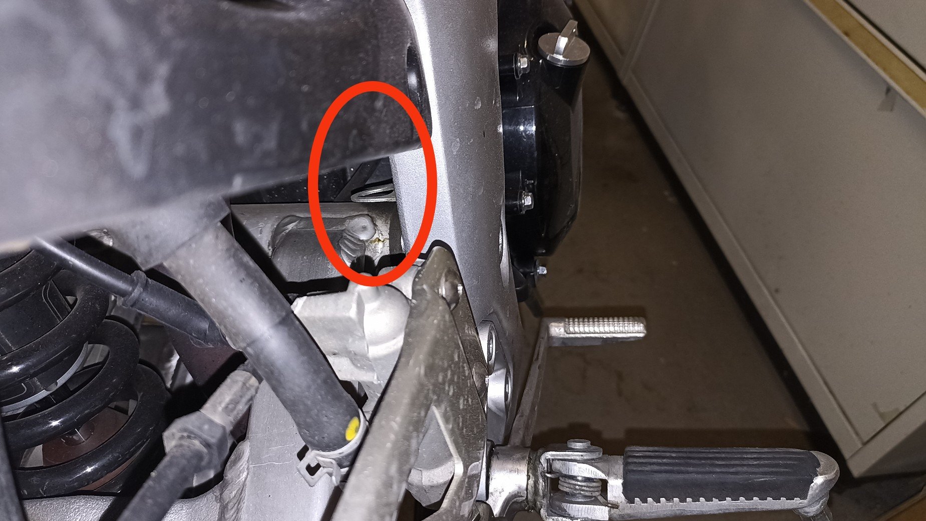

Danke dir, glaube den hatte ich gesehen. Er ist auf der Hinterseite von der dicken Feder die man hier von vorne sieht wenn mich nicht alles täuscht...
Der Haken links in meinem Bild im vorigen Post hängt unten mit in der Öse wo die dicke Feder auch sitzt.
Der Schalter versteckt sich (bei der Knubbel, wird bei der Kante nicht anders sein) im Rahmen in der Ecke Hintern Seitendreieck.
Ich habe meine Knubbel letztes Jahr (nach 21 Jahren) auf einen Hydraulischen Schalter umgebaut, deshalb ist die Öse bei mir leer. Aber das ist nichts für absolute Laien. Wird halt eine Hohlschraube gegen den Schalter ausgetauscht. Muss aber danach die Bremse neu entlüftet werden und elektrisch verbunden werden.
Aber dann keine Probleme mehr. Druck auf Bremsleitung = Licht an. Fertig. Habe es umgebaut da ich durch Knie Probleme mehrere Rasten ausprobiert habe und nicht jedesmal die Feder ändern wollte.
Normalerweise braucht ein gut justierter Schalter nie verändert werden

Das Bild von mir oben zeigt ja den Einbauort. Wollte nur kurz erklären warum bei mir keiner zu sehen ist.
Das direkt eine Grundsätzliche Diskussion losgeht war nicht meine Absicht

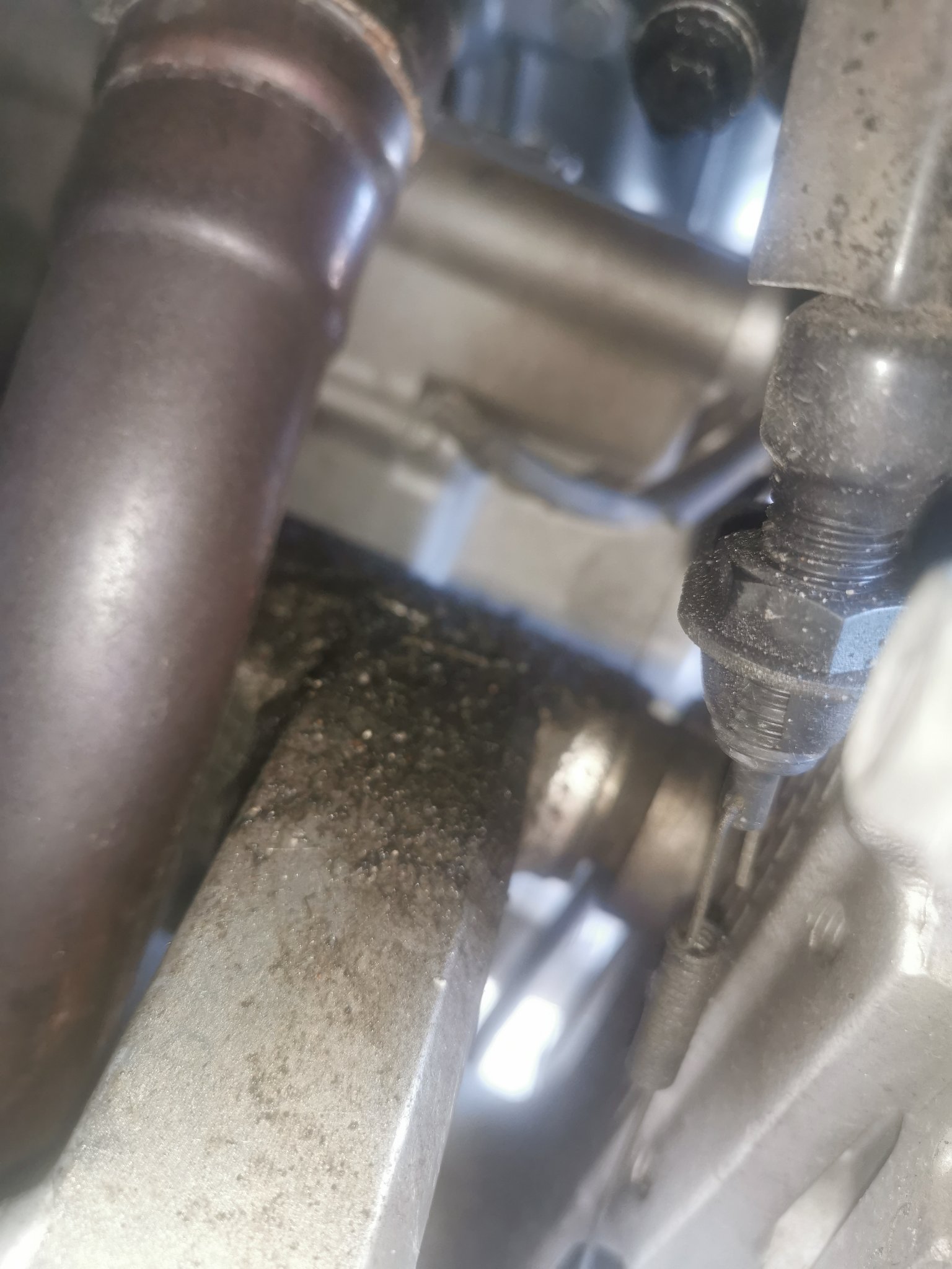

Sorry für die vielleicht Dumme Frage aber: das diese dicke Feder die auf meinem Bild ist einfach zu wenig Zug hat kann nicht sein? Weil im Endeffekt kommt der Schalter der Bremse ja nicht wieder ganz zurück. Die Feder sollte den doch wieder auf 100% hoch holen. Er bleibt ja aber bei 99% stehen. Vielleicht liege ich aber auch komplett falsch 😉
Auf jedenfall habe ich jetzt auch die Mutter gefunden....
Beiträge: 12334
Re: Ölfilter SV 650S Baujahr 05/2003
#56
Beitrag von Pat SP-1 » 04.05.2023 15:16
Eigentlich eher umgekehrt: die Feder zieht zu stark. Die zieht ja am Schalter und wenn man weit genug zieht, schaltet sich das Bremslicht an.
Oder der „Stift“ vom Schalter ist schwergängig.

Es war wirklich "fummelig" weil man Schraube und Schalter so schlecht packen kann, hat aber super gut funktioniert. Haben den jetzt so eingestellt, dass man ein paar mm Luft hat wenn man die Bremse tritt und er wirklich erst angeht, wenn man hinten auch bremst!
