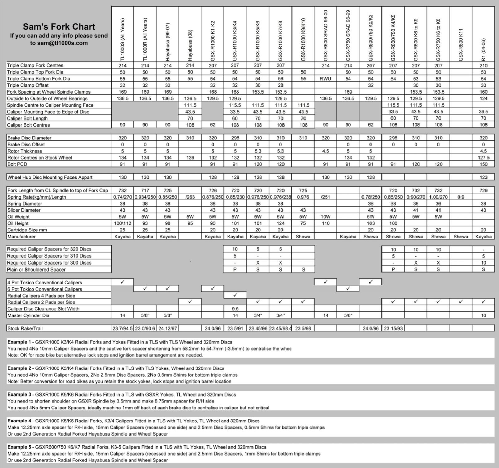

Hallo,passt die GSXR750 K8 Gabel in die 650 Kante Bj 03.Habe bisher immer nur was bis K3 gelesen.

Ich hab die 1000er K5 Gabel mit 750er K4 Brücke in meiner Kilo. 50/54
Die 750er K8 Gabel habe ich liegen, die hat andere Klemm - Maße - 50/53
Die war auch in ner Kilo...
Sollte auch in die 6,5 Kante passen.
