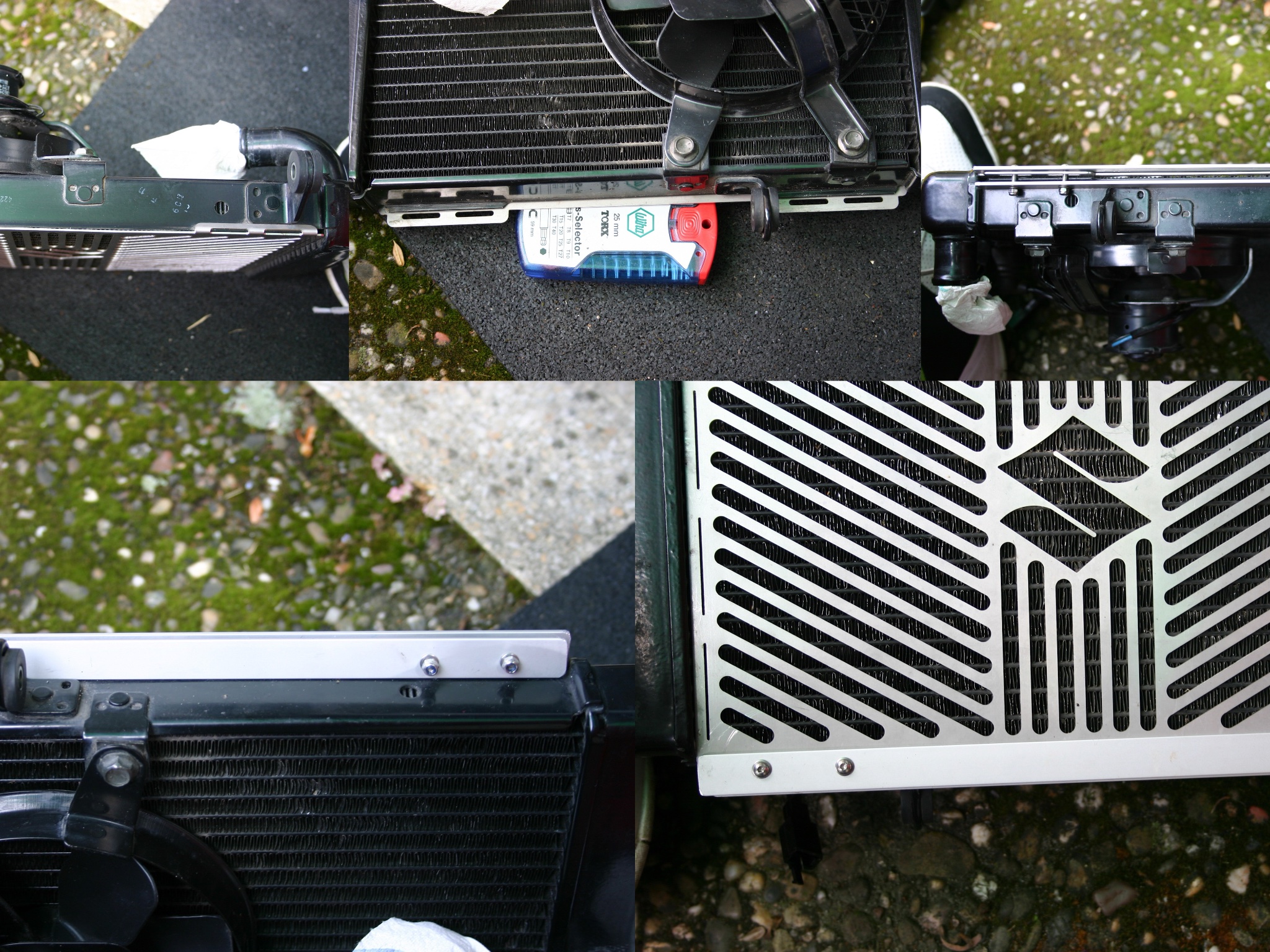

Die Kühler der Knubbel unterscheiden sich darin das die "N" rechts und links Schrauben haben die die original Alu Ecken halten. An diese Schrauben werden alle Zubehör Gitter befestigt. Ich habe vor 20 Jahren Gitter gemacht hat die an die Kanten der Kühler oben und unten befestigt werden. Die passen dann an "S" und "N".
Damals habe ich die bei Bekannten auslasern lassen in 1mm Edelstahl.
Der User "2blue" hat das an seiner "S".
Die Schablone dazu habe ich noch. Musst du nur jemanden Suchen der das auslasert.
Sollte aber heutzutage leicht sein jemanden zu finden.
Gruß Dieter
Hier ein Bild an der SV eines Freundes, die SV ist nicht mehr bei ihm und er leider seit fast 15 Jahren nicht mehr unter uns.
Hier sieht man wie es an der unteren Kante befestigt wird, an der oberen Kante ist es genau so.
So sieht das Teil aus. Die seitlichen Streifen werden ein paar Grad nach vorne gebogen. Und die oberen und unteren Flügel um die Kühlerkanten geklammert.

Ich hatte es damals nur oben umgebogen und unten mit einer Aluleiste verschraubt.
