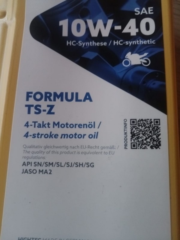

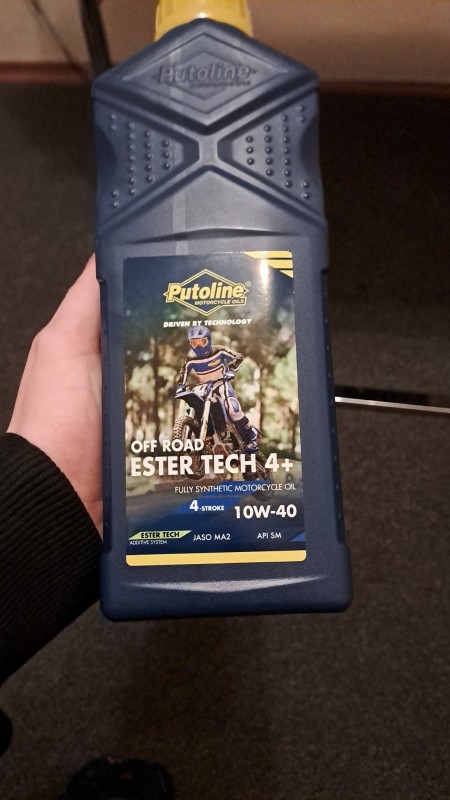

Hey, bin grade weit weg von zuhause und habe leider fest stellen müssen das nahe zu kein Öl mehrdrauf war.
Gab hier in der gesamten Umgebung leider nur einen kleinen motorrad laden der eher auf off road motorräder spezialisiert war. Er hat mir nun ein Öl verkauft was allerdings vollsyntetisch ist bis jetzt hatte ich hc Synthese. Könnte das jetzt Probleme geben? habe das einfach aufs andere drauf geschüttet jetzt. Ich hänge mal Bilder von beiden an das goldene war das Öl was ich eigentlich immer verwende.
Mfg
Fynn

Ich glaube nicht, daß das Öl merkt daß du nicht Off Road fährst.

beide Öle erfüllen doch die gleichen Normen!
JASO MA 2 und API SM!
Auch die Viscositätsangabe (10 W 40) passt!
Also kein Problem!
