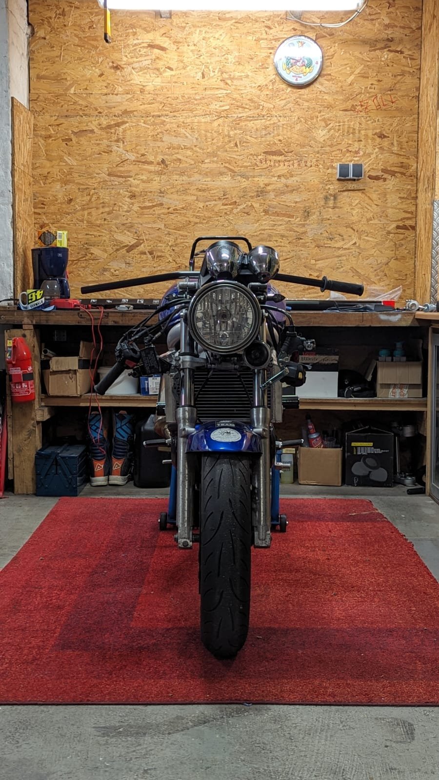

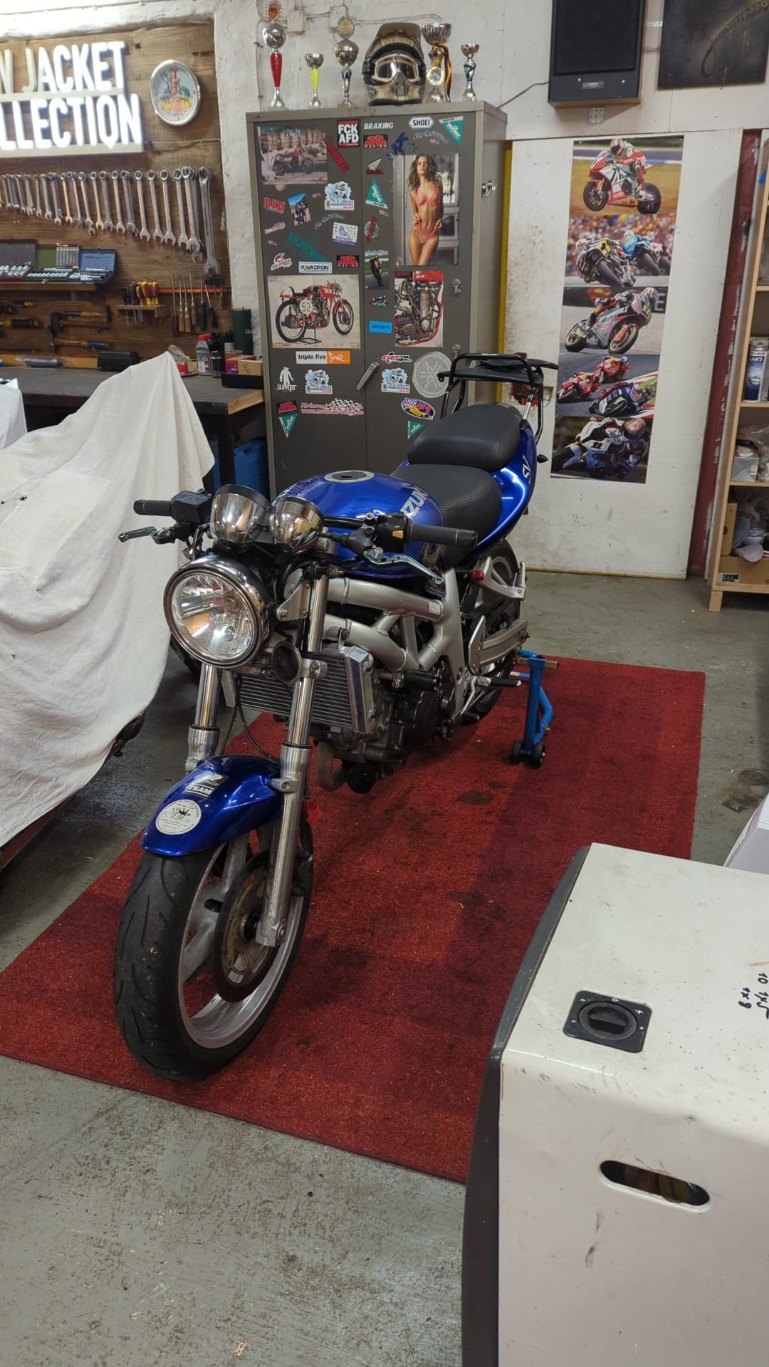

Re: Stummellenker an SV650 N 2001 ?
Moiner!
Ich habe mich jetzt entschieden für den LSL LENKER DRAG BAR WIDE 22 MM, SCHWARZ LD02,ABE
Z.B. von Tante Louise (nein, ich bekomme keine Prozente
https://www.louis.de/artikel/lsl-drag-b ... r=10021124
Ganz komisch...verchromt gibts den in Durchmesser 22 mm und 765 mm Breite. Wenn man den in schwarz und 22 mm Durchmesser haben möchte, ist er 830 mm breit.
Der ist sehr ähnlich wie der weiter oben erwähnte Gazzini Street Drag, allerdings mit einer ABE für die Knubbel
In 830 mm war mir der allerdings zu breit und die Züge sind dann doch auch sehr auf Spannung. Deswegen habe ich jeweils 50 mm pro Seite abgesägt, das schön sauber lackiert und sehr schöne Lenkerendengewichte montiert, damit es auch für den TÜV hübsch aussieht (und der dann hoffentlich nicht in die Details schaut und nachmisst
Hier auch ein paar Fotos. Ich bin sehr zufrieden mit der Optik und der sportlicheren Sitzposition. Ist ähnlich wie die Originalstummel der SV 650 S, sowohl die Breite als auch die Höhe. Nur die Kröpfung ist ganz leicht anders. Also eine gute tourensportliche Position
Viele Grüße
David
Viele Grüße
David
