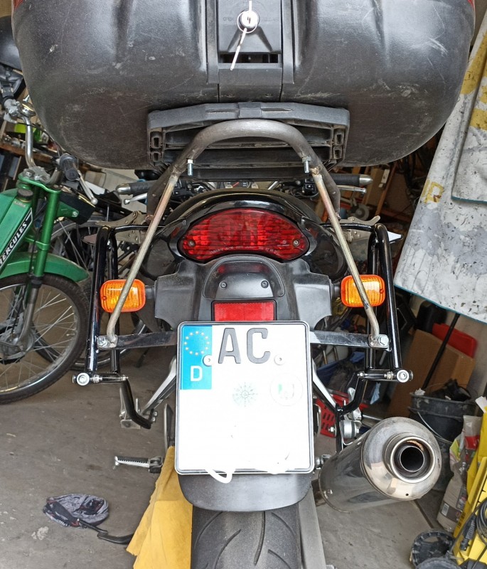

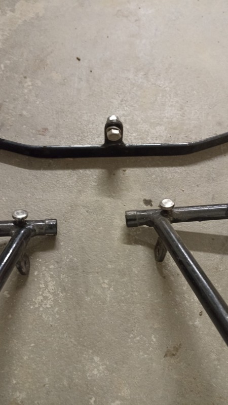

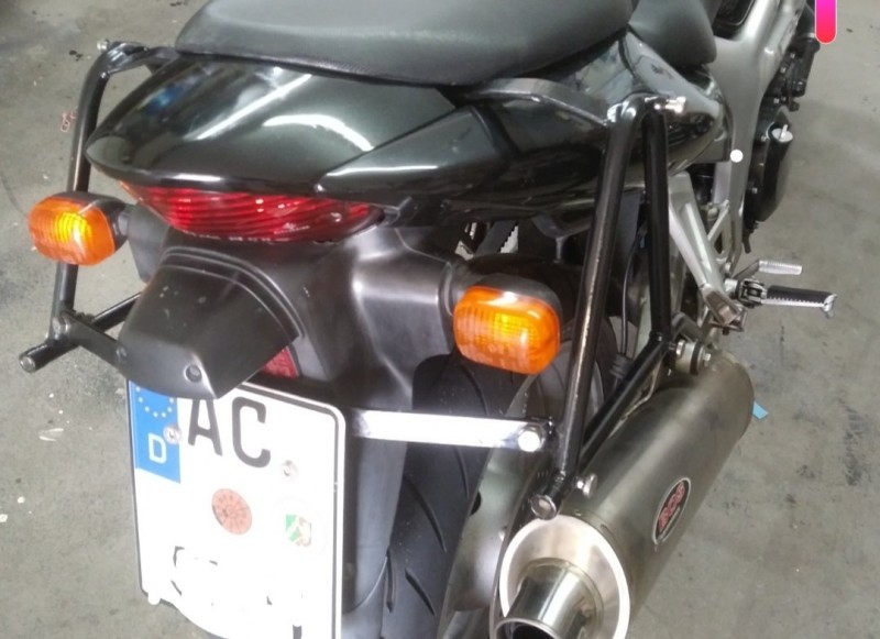

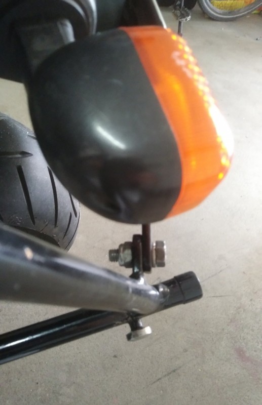

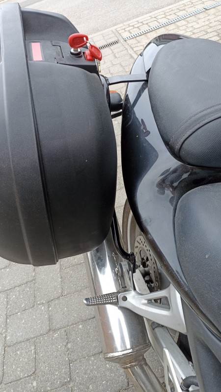

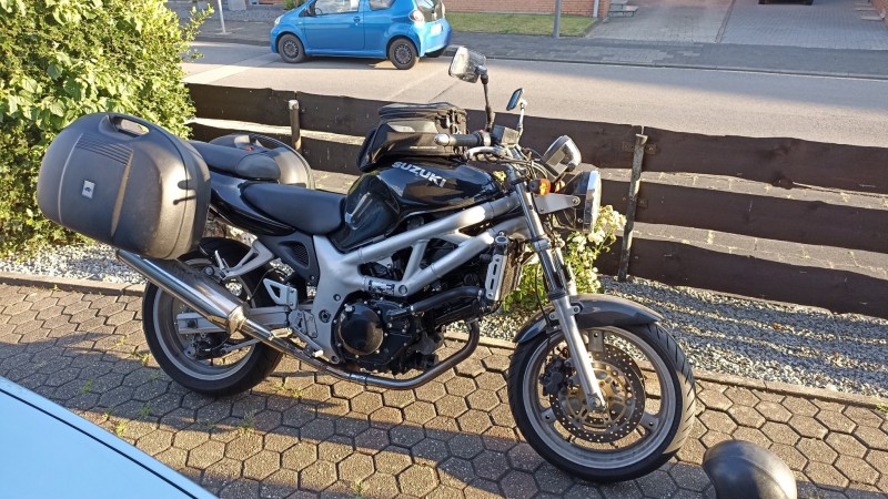

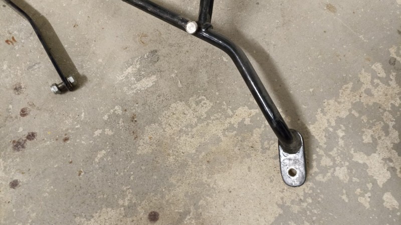

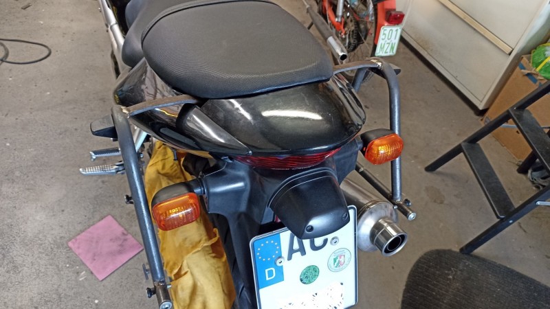

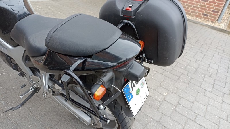

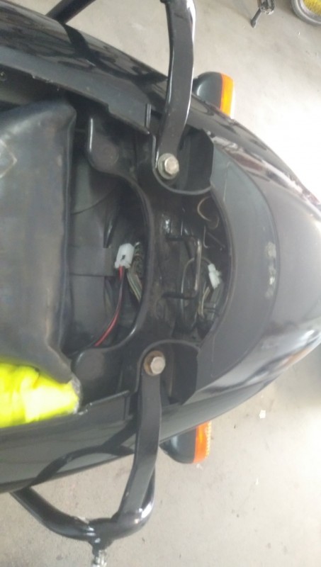

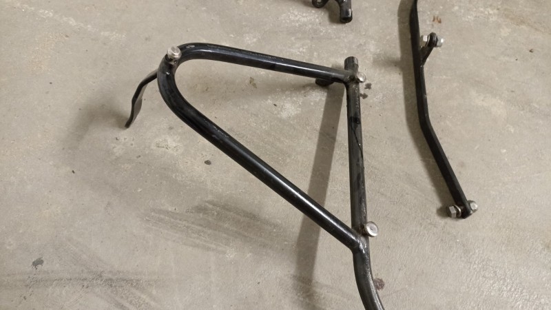

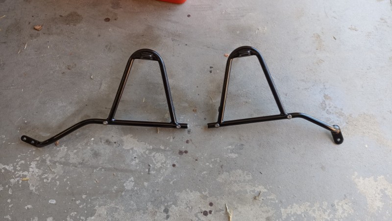

Hier ein paar Bilder

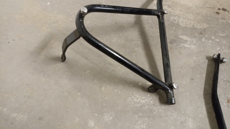

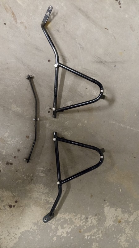

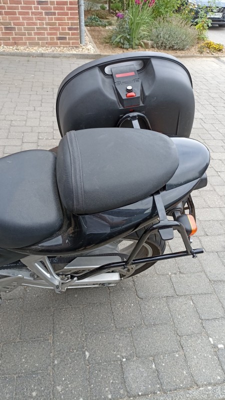

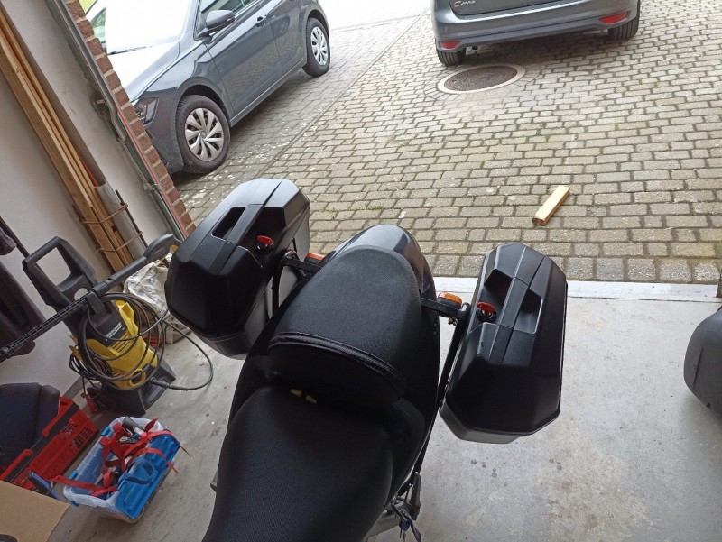

Re: Suche Topcase(-Halter) für SV 650 S/AV 1999-2001
Beitrag von Dieter » 23.04.2024 15:45
Kleine Koffer:
Große Koffer:

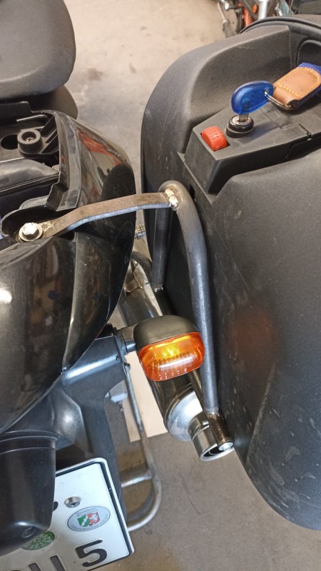

Hier noch mal ein paar Impressionen von meinem Ersten Träger den ich 20 Jahre hatte mit Bieffe Koffern. Da sieht man schön die Befestigungspunkte.
Da saßen die Knöpfe zum befestigen etwas anders und die Befestigung an sich war etwas anders oben.
Diese sind aber bereits verkauft worden letztes Jahr.

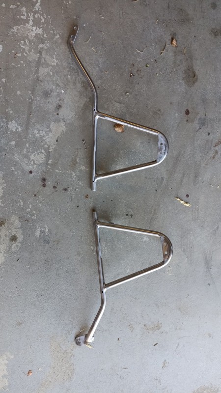

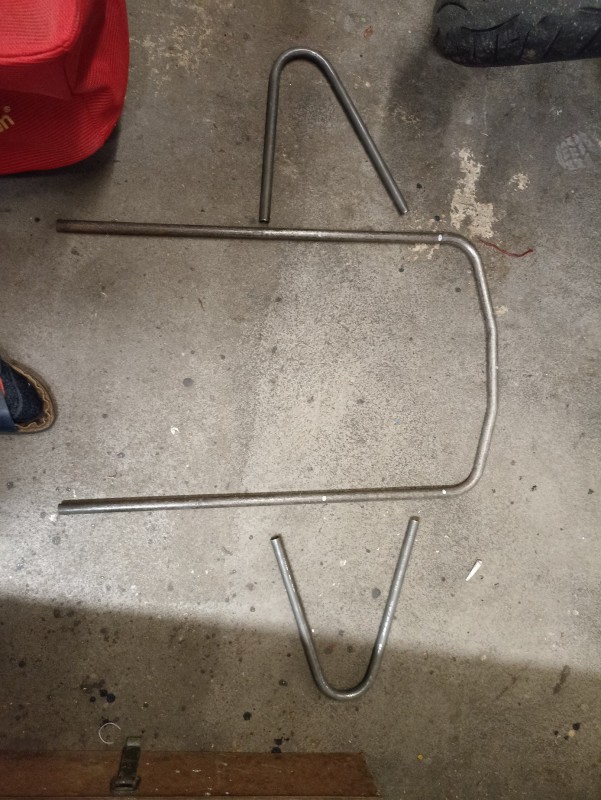

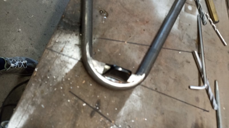

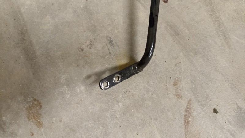

Diese Rohre habe ich hier noch liegen. Wenn Interesse besteht kann ich dir die für kleines Geld (15€) schicken.
Vorteil für dich: die Bügel sind bereits gebogen. Wird deinen Schlosser Kumpel wahrscheinlich freuen.
Die Rohre sind 17,3 x 2,3 und lassen sich auch gut E-Hand schweißen. Die Flachstähle die ich benutze sind 20x4 oder 20x5 siehe Bilder oben.
Die Maße des Dreiecks der Halter schicke ich später.

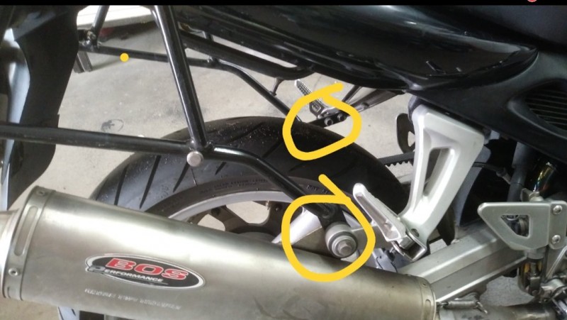

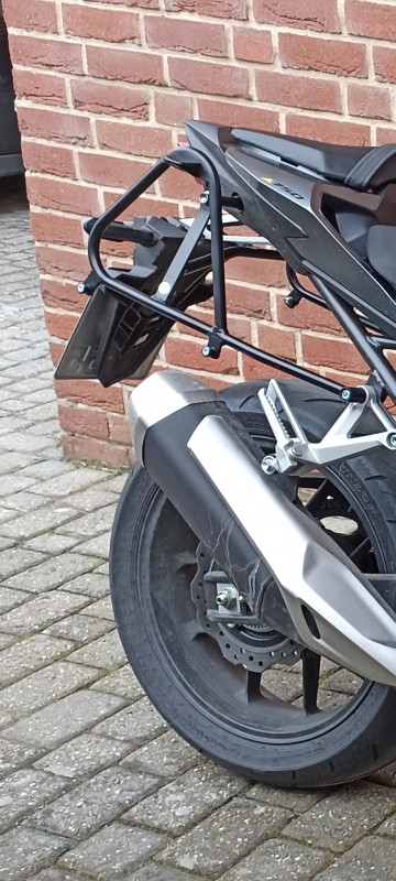

Hier noch die Variante für meine Honda Hornet. Da habe ich mich am Ende entschieden den Bogen in einem zu biegen, macht das Design etwas gefälliger.
Deshalb habe ich die Rohre oben jetzt übrig.

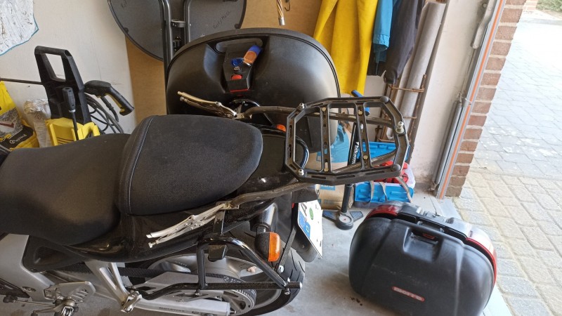

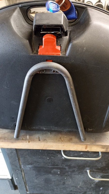

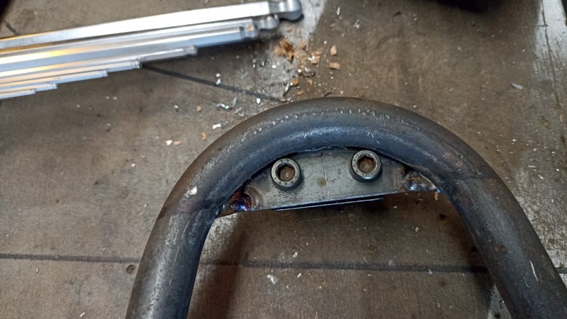

Und hättest du noch ne Idee zur Befestigung von nem Top case`?
Beitrag von Dieter » 26.04.2024 11:09
Julle hat geschrieben: ↑
26.04.2024 10:12

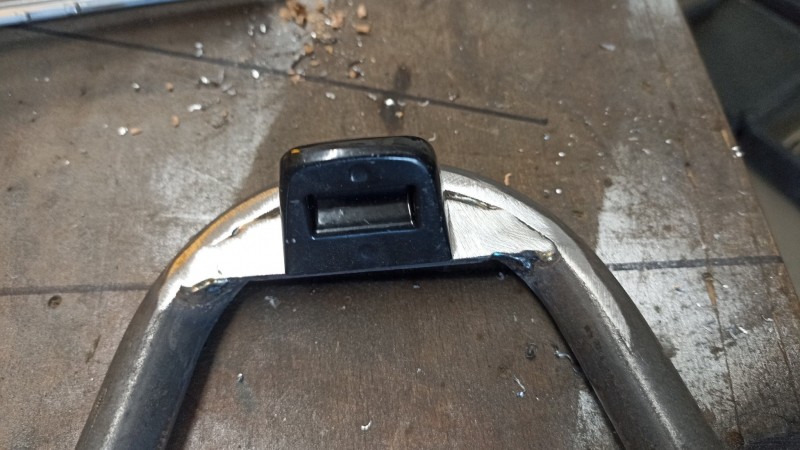

Der dem ich meinen alten Verkauft habe hab ich gerade noch einen Bügel für ein TC gebogen. Den noch mal abgestützt mit passender TC Platte des Herstellers.
