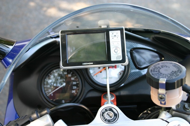

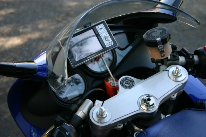

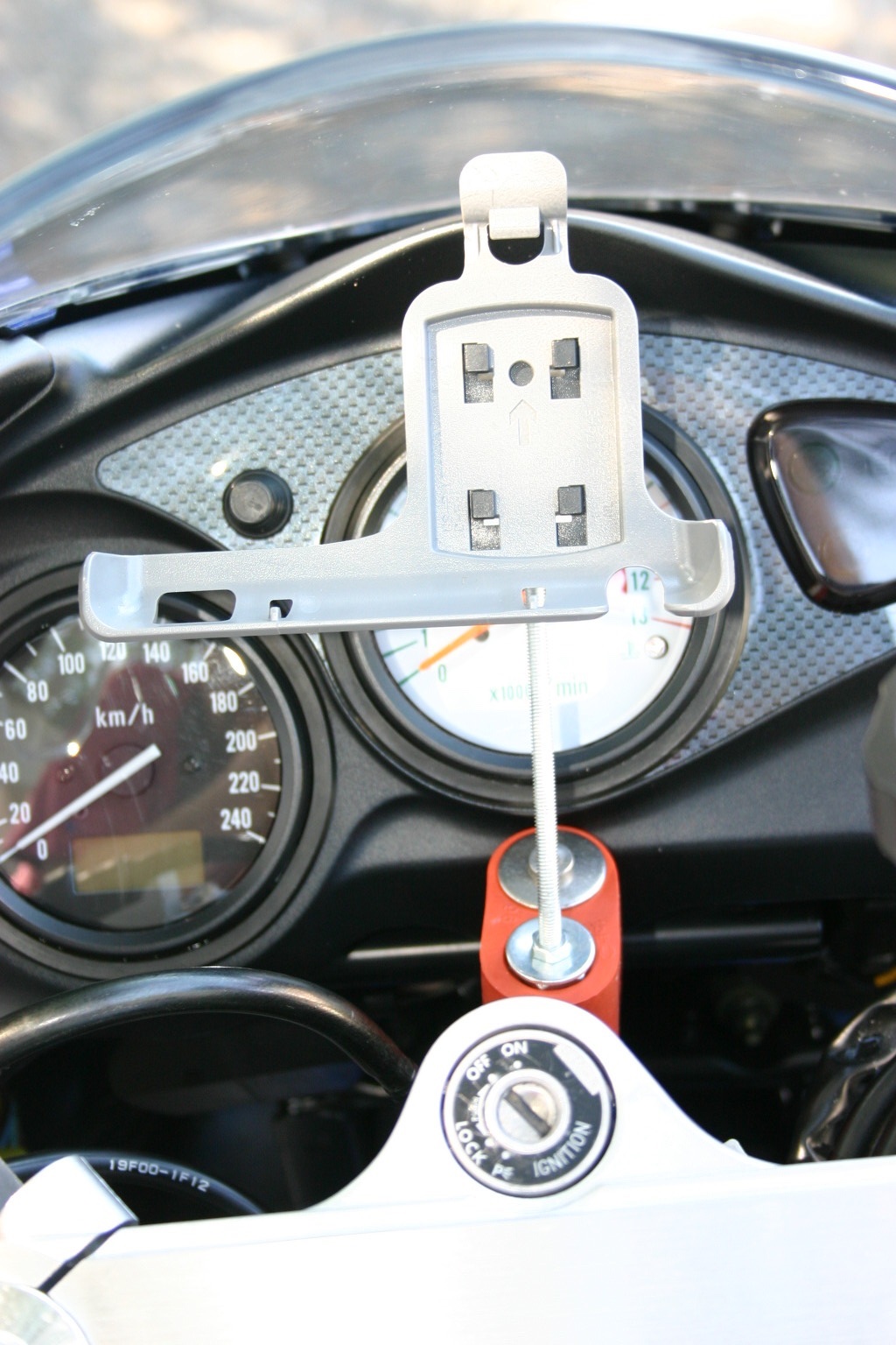

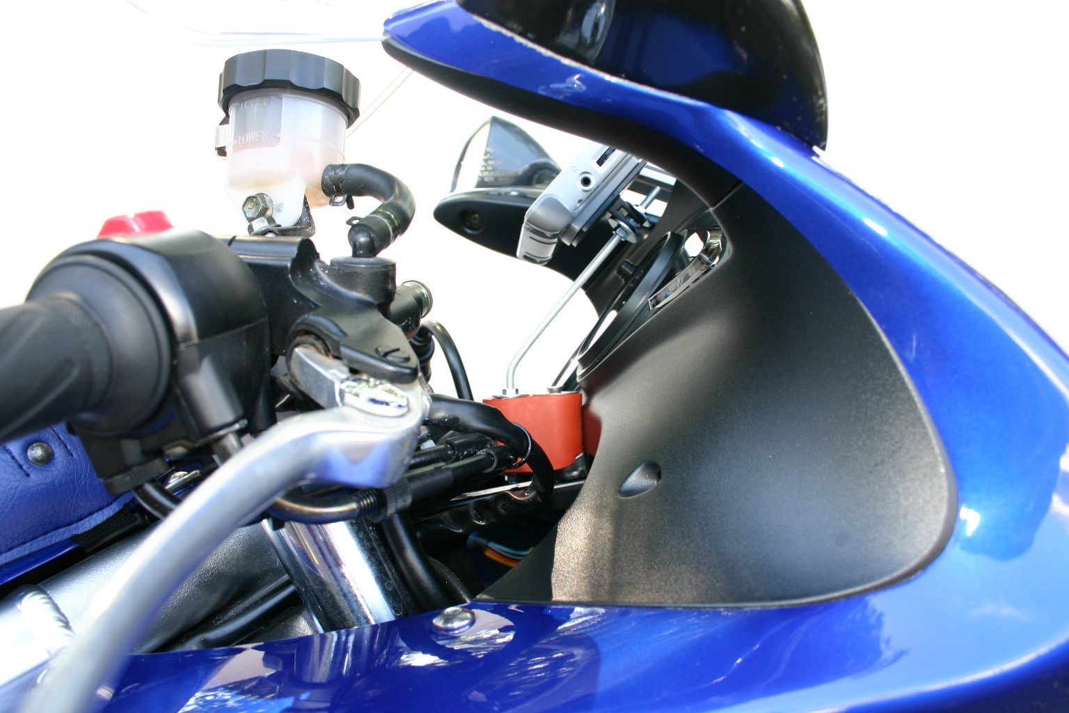

An der Halterung der Verkleidung festmachen, dann ist es auch geschützt wenn es mal regnet. Nachteil ist dass dadurch der Drehzahlmesser verdeckt wird, wobei der total unnötig ist, ich höre doch wie hoch die Knubbel dreht.
Hatte ich mal mit einem Navi vom Auto gemacht, daher der Gummiblock damit es nicht tot vibriert wird.

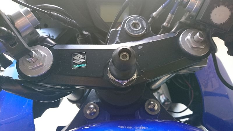

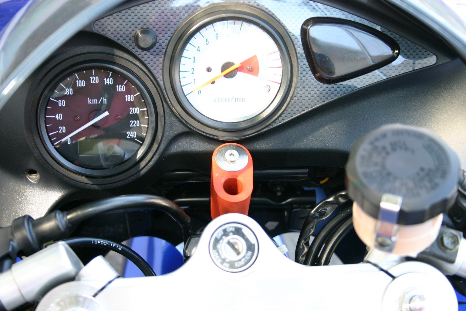

1) Die Kugelköpfe des zumo xt2 sind definitiv 25,4 mm = 1" Zoll
2) Das Lenkkopfrohr bietet sich ebenfalls als optimale Lösung an, da dadurch die Bordinstrumente
am wenigsten abgedeckt werden.
Anbei zwei mögliche Ausführungen (Links) für die Kugelkopfhalterung im Lenkkopfrohr.
Der Innendurchmesser des Lenkkopfrohres ist mittels Schieblehre zu ermitteln.
Bei meiner SV 650 S ist er ca. 15,2 mm

vergiss die Lösungen mit den Spreizdübeln. Das geht viel einfacher mit dieser Kugel. Die passt genau in das Loch der Lenkkopfmutter und kostet nicht einmal die Hälfte. Habe ich bei mir auch so montiert.
