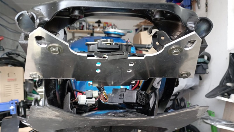

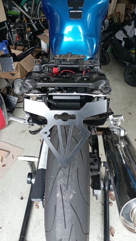

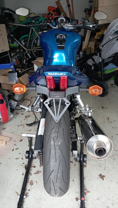

Hier im Forum wurde mal der Kennzeichenhalter von MDESIGN empfohlen
Der Halter ist mit einer Grundplatte am Rahmen verschraubt. Die Grundplatte/Verschraubung wird nach dem Einbau von unten durch die untere Verkleidung abgedeckt. Das Abschrauben des Halters bleibt ohne weitere Modifikation also möglicherweise trotzdem fummlig.
Ich selbst habe den Halter (noch) nicht verbaut. Trotzdem erscheint er mir aber empfehlenswert:
- viele modelspezifische Halter ähneln bis auf eine entsprechende Grundplatte auffallend chinesischen Universalprodukten
- und sind damit imho zu teuer (70 - 100€+)
- der Halter von MDESIGN ist komplett aus (3mm) Alu --> leichter als ein durch das eigene Gewicht unnötig belasteter "Stahlschwanz"
- sieht auf den Fotos gut verarbeitet und wertig aus
- aktuell bei I-Bäh ausverkauft aber noch direkt bei MDESIGN für 65 Taler zu haben
... als Kennzeichenleuchte eignet sich übrigens bei der SV hervorragend das schmale, bei Tante Louise erhältliche LED Teil, das man einfach zwischen die beiden Rücklichter kleben kann ... spart nochmal unnötiges Geraffel am Halter.

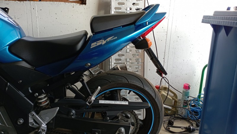

Hier ein paar Bilder vom M-Design, die Kennzeichenbeleuchtung kann man separat dazu erwerben, ich hab aber dann doch die Serienleuchte genommen, weil der Stecker dann eben nicht getausch/gelötet/gecrimpt werden musste:

du solltest auch darauf achten, dass der Kennzeichenhalter in seinem Winkel verstellbar ist. Bekanntlich sind ja maximal 30 Grad erlaubt. Manche Kennzeichenträger sind nicht einstellbar und haben einen Winkel von mehr als 30 Grad. Das ist zunächst mal eine Ordnungswidrigkeit, aber bei Werten oberhalb von 45 Grad kann es eine Straftat werden.

Vor allem solltest du auch darauf achten dass der KZH samt Kennzeichnen beim Einfedern des Hinterrades nie den Reifen touchiert
