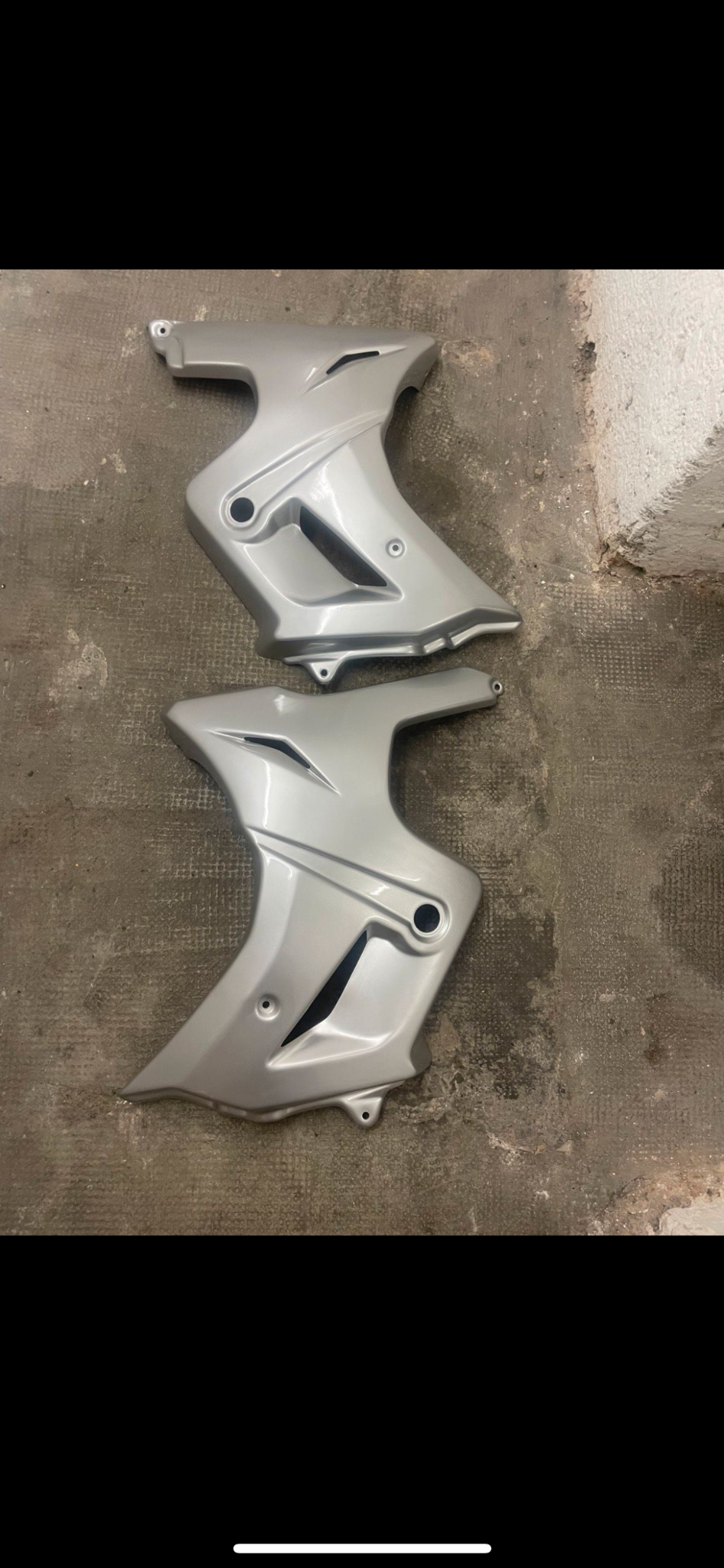

Ich hab das Glück gehabt an Originale Seitenteile zu kommen. Bevor ich mich ans teile bestellen mache, wollte ich mich bei euch mal schlauer machen.
Soweit ich weiß ist der Kühler des 2005 Modells schmaler, heißt man braucht da ein Distanzstück. Sollte ich dort vielleicht sowas wie ein Hartgummi Stück verwenden, um Vibrationen etwas zu dämpfen? Wenn ja kriege ich das normal bei Bauhaus/Obi etc.?

Ich habe nur die Zwei Seitenteile.

Sind die Teile auch wirklich die der 650er und nicht der 1000er? Das müsste auf der Innenseite angegeben sein. Optisch sind sie ja leicht verwechselbar.

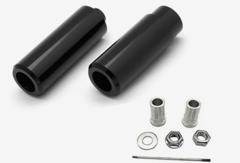

Aber welche Halter denn genau?? Ich habe nämlich Nachbau China Sturtzpads(wie im Anhang ),die ja scheinbar passiv auch als Halter dienen, wenn nicht die anderen verbaut werden. Und sonst ist die Verkleidung doch über 3 Schrauben befestigt ? Oder übersehe ich da was ?

Ich glaube nicht, daß deine komischen China-Sturzpads die mittleren Halter ersetzen können. Dazu gibt es spezielle Halter von R&G in England und noch von der amerikanischen Firma SV Racing Parts. Und du brauchst natürlich noch die speziellen Halter für links und rechts unten. Die Befestigung links und rechts am Kühler dürfte dagegen kein Problem sein.

Danke dir für die Mühe. Aber bist du dir sicher dass die Crash Pads nicht so Ersatz dienen können. Weil diese werden genau so Vermarktet, dass die an der Stelle der Verkleidung sitzen und durchschauen.
Vielleicht sollte ich es einfach mal versuchen. Weil wenn die Halter unten am Kühler kein Problem sind, und die Crash Pads passen, hätte sich das ja erledigt.

Laut den Bildern kann das nicht passen. Unter den Löchern in der verkleidung sind keine gewinde. Die Crashpads von RG haben eigene halter die an je einem gewinde vor dem Loch und einem dahinter befestigt werden.
Außerdem sind fehlt da ein auflagepunkt für die Verkleidung, die Crashpads würden einfach nur durch das loch durch reichen. Die original Halter und die Crashpads für die vollverkleidung sind jeweils innen und außen dicker, damit die Verkleidung sich nicht bewegen kann.
Dann gibt es noch zwei Halter am Kühler und zwei unten am Rahmen so wie die Verbindungsplatte, die dir fehlen.
