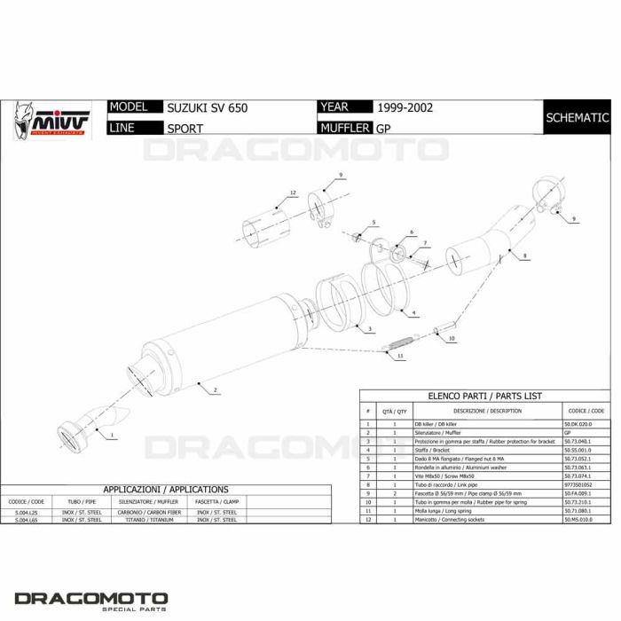

Beitrag von Tim0815 » 28.03.2025 10:22
Einen Wunderschönen
Ich habe schon versucht auf der Website von Mivv sowie bei der Hotline mir Infos einzuholen über ein gewisses Bauteil. (Im Anhang der Punkt 12)
Das gibt es nicht im Ersatzteile Register von Mivv und auch im Netz finde ich nichts dazu.
Wäre cool wenn das gesammelte Wissen und die Erfahrung hier im Forum mir weiterhelfen könnte.
1. Was ist das überhaupt?
2. Wie heißt das Ding genau?
3. Brauche ich es denn eigentlich?
(Ja ich möchte Legal unterwegs sein!)
4. Wo bekomme ich es her?
Achja und wenn 3. der Fall sein sollte, wie ist die genaue Reihenfolge?
Krümmer (9, 8, 9, 12, 2)
oder
Krümmer (9, 12, 9, 8, 2)

Pos. 12 ist ein Rohrverbinder um den Originalen Schalldämpfer wieder anzubauen wenn man das rohr durchgetrennt hat um den Mivv-Auspuff anzubauen.
Hab ich noch rumfliegen von meinem alten Mivv-Schalldämpfer.
Eine ABE brauchst du nicht für den Auspuff, der hat eine EG-Genehmigung.
Du solltest sicher gehen, dass der auspuff wirklich von einer K3 ist die späteren Modelle haben ein anderes Verbindungsrohr (Pos. 8) weil der Heckrahmen niedriger ist und das bekommt man auch nicht einzeln.
Beiträge: 15354
Re: MIVV
Beitrag von Dieter » 28.03.2025 17:20
Der Dateianhang stammt von einer Knubbel AV 1999-2002 (steht auch drauf) wenn der Zettel bei dem Auspuff dabei war wird dieser nicht an die WVBY(Kante) aus 2003 passen
Genau das sagt auch das Suchergebnis hier im Form aus, wenn man sich mal die Mühe machen würde.
