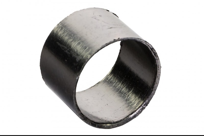

ich möchte einen Bodis Ptec IIN verbauen. Leider ist die Original Dichtung beim Versuch, sie aus dem Originalpott zu entfernen, kaputt gegangen.
Nun habe ich eine neue bestellt:
https://ebay.us/m/1XCZ4Z
Es steht zudem dort: "OEM-Vergleichsnummer: 14771-32E10 / 14771-32E0 OEM Vergleichsnummern dienen ausschliesslich zu Vergleichszwecken!"

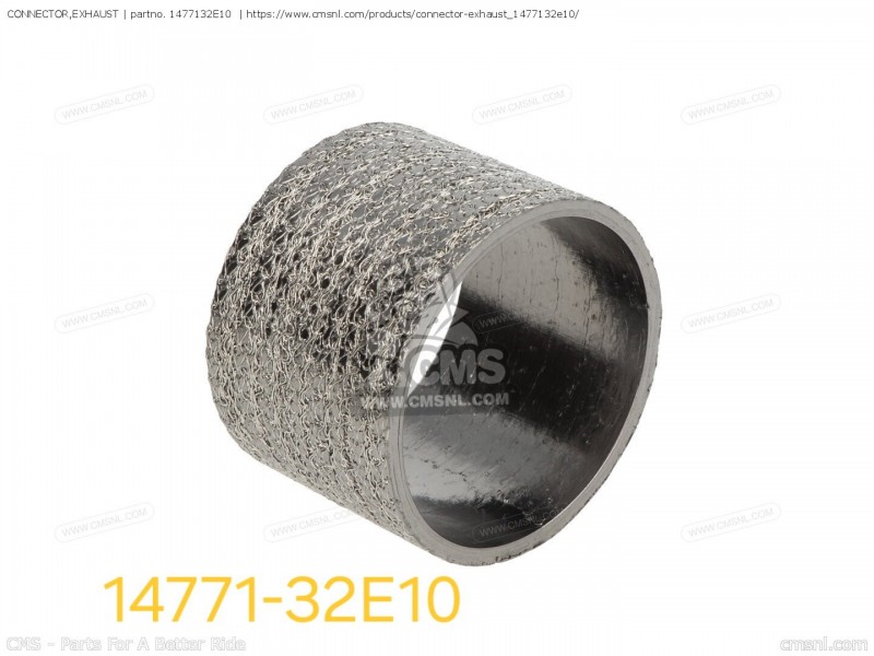

Das ist die gleiche Nummer wie das Originalteil 14771-32E10, welches so aussieht:
Im Grunde genau gleich, nur dass aussen zusätzlich eine Art Drahtgeflecht drüber ist.
Welchen Zweck hat das Drahtgeflecht? Meint ihr, die Dichtung vom Drittanbieter funktioniert auch? Das andere OEM Teil, das dort angegeben ist (14771-32E0, ohne die 1 vor 0), würde wiederrum exakt so aussehen wie das Drittanbieter Teil, also ohne Geflecht. Dieses Teil wird wohl bei anderen Suzukis zB bei Krümmer Verbindungen eingesetzt.
Was meint ihr? Vielleicht hat schonmal jemand das Drittanbieter Teil verwendet?
Danke euch vorab!

Bei solchen Sachen bzw. Kleinkram wie einer Auspuffdichtung habe ich noch nie originale SUZUKI-Ersatzteile verwendet. Hat bisher immer alles perfekt gepasst und funktioniert.

Ich denke mal, dass das Geflecht zusätzlich dichtet, da es beim Anziehen der Schelle komprimiert wird. Aber das ist nur eine Schätzung, habe leider keine Ahnung von dieser Thematik.

Der Geflecht ist immer drin, das hält die Masse an Ort und Stelle. Wenns die Masse aus dem Geflecht bläst, ist die Dichtung hin.

Beitrag von turboprop248 » 26.06.2025 20:17
Nun das Update: Die Zubehördichtung (38 x 42 x 30 Centauro, https://ebay.us/m/1XCZ4Z) hält NICHT dicht, obwohl die korrekte OEM Nummer (14771-32E10) angegeben ist! Der Innendurchmesser ist minimal zu groß, wodurch der Auspuff sogar Spiel hatte, trotz festgeknallter Schelle. Glücklicherweise wurde mir die Dichtung von MVH erstattet.
Mit der neuen Originaldichtung ist nun alles dicht an der Schelle.
