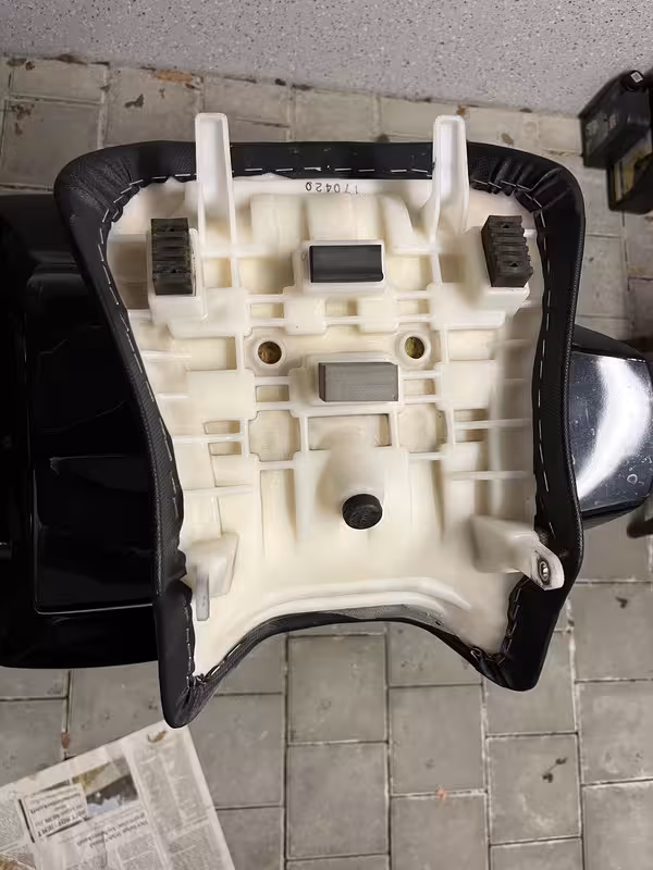

ich habe mir kürzlich eine Suzuki SV 650S aus dem Jahr 2003 (K3, die sogenannte "Kante") gekauft.
Der Vorbesitzer hat eine abgepolsterte Sitzbank verbaut, die ich gerne gegen die originale Sitzbank ersetzen möchte.
Jetzt zum Problem:
Ich habe bereits recherchiert (u. a. in der Knowledgebase) und gelesen, dass es offenbar zwei verschiedene Versionen der Sitzbankaufnahme gibt – sprich, unterschiedliche Halter bzw. Unterkonstruktionen.
Ich werde noch ein Foto meiner Aufnahmeträger im Rahmen anhängen, zur besseren Einordnung.
Beim Durchstöbern diverser Kleinanzeigen und Shops stoße ich aber fast ausschließlich auf Sitzbänke mit der anderen Aufnahmeform – also nicht passend zu meinem Modell.
Daher meine Fragen:
(1) Hat das 2003er Modell tatsächlich eine eigene Aufhängung, die einfach seltener auf dem Gebrauchtmarkt ist?
(2) Passen die Sitzbänke aus dem Baujahr 07-08 ? (Bspw. https://www.motea.com/de/fahrersitz-pas ... s8QAvD_BwE Laut Hersteller passen die ausschließlich für 07-08, aber von unten sieht die Aufhängung identisch aus)
(3) Hat jemand von euch vielleicht eine Originalbank für die 2003er Kante mit der passenden Aufnahme abzugeben oder Tipps, wo man fündig wird?
Ich wäre sehr dankbar für Infos oder Erfahrungsberichte :D
Vielen Dank euch im Voraus,
Levon

Hi, durch den höheren Heckrahmen der nur 2003 bei der Sv650 sowie der Sv1000s (die Sv1000N aus 2003 war technisch schon eine K4) verbaut war, passt leider wirklich keine andere Fahrersitzbank, diese ist ab werk schon niedriger gepolstert im vergleich zu den nachfolgenden Baujahren.
Ich rate immer dazu die Sitzbank aufzupolstern. Ich hab mir damals mehrere Sv's angesehen drei davon waren K3 und bei allen war die Sitzbank abgepolstert, auch bei der die ich schlussendlich gekauft habe, ich habe dann auch nach einem originalen Sitz bei Ebay und Gebrauchtteilehändlern gesucht, die meisten waren auch abgepolstert oder viel zu teuer.
Ich hab musste den Sitzbezug erneuern, weil der beschädigt war und hab bei der Gelegenheiten den Schaumstoff wieder erhöht, das etwas mehr als er im Serienzustand war.

Ja das Thema Ersatzteile für die K3 ist halt schwierig: der Heckrahmen, der Fahrersitz, die Fußrastenträger, die Seitenabdeckungen unter dem Fahrersitz sowie den Auspuff gab es so nur an der K3 und den breiten Kühler nur bei K3 und K4.
Einen Sitz neu beziehen ist ja bei der Sv relativ einfach gemacht. Man brauch nur einen Tacker, ein bis zwei Schlitzschraubendreher und eine Zange. Passendes Kunstleder mit der gleichen Oberfläche wie das Originale bekommt man günstig als Meterware.
