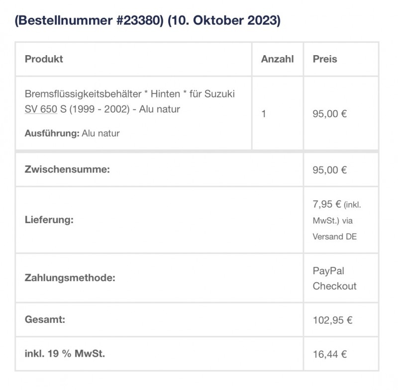

Beiträge: 5223
Re: Bremsflüssigkeitsbehälter Makrolon hinten Nissin
Beitrag von 2blue » 10.09.2025 14:14
den Behälter gibt es bei Spiegler(ehemals GSG-Moto) aus Alu. Habe ich bei meiner Knubbel verbaut. Ist leider nicht ganz billig.
Schau mal hier.
Gelöschter Benutzer 25541
Beitrag von Gelöschter Benutzer 25541 » 10.09.2025 15:12
Ich habe den auch.
Sehr empfehlenswert.
