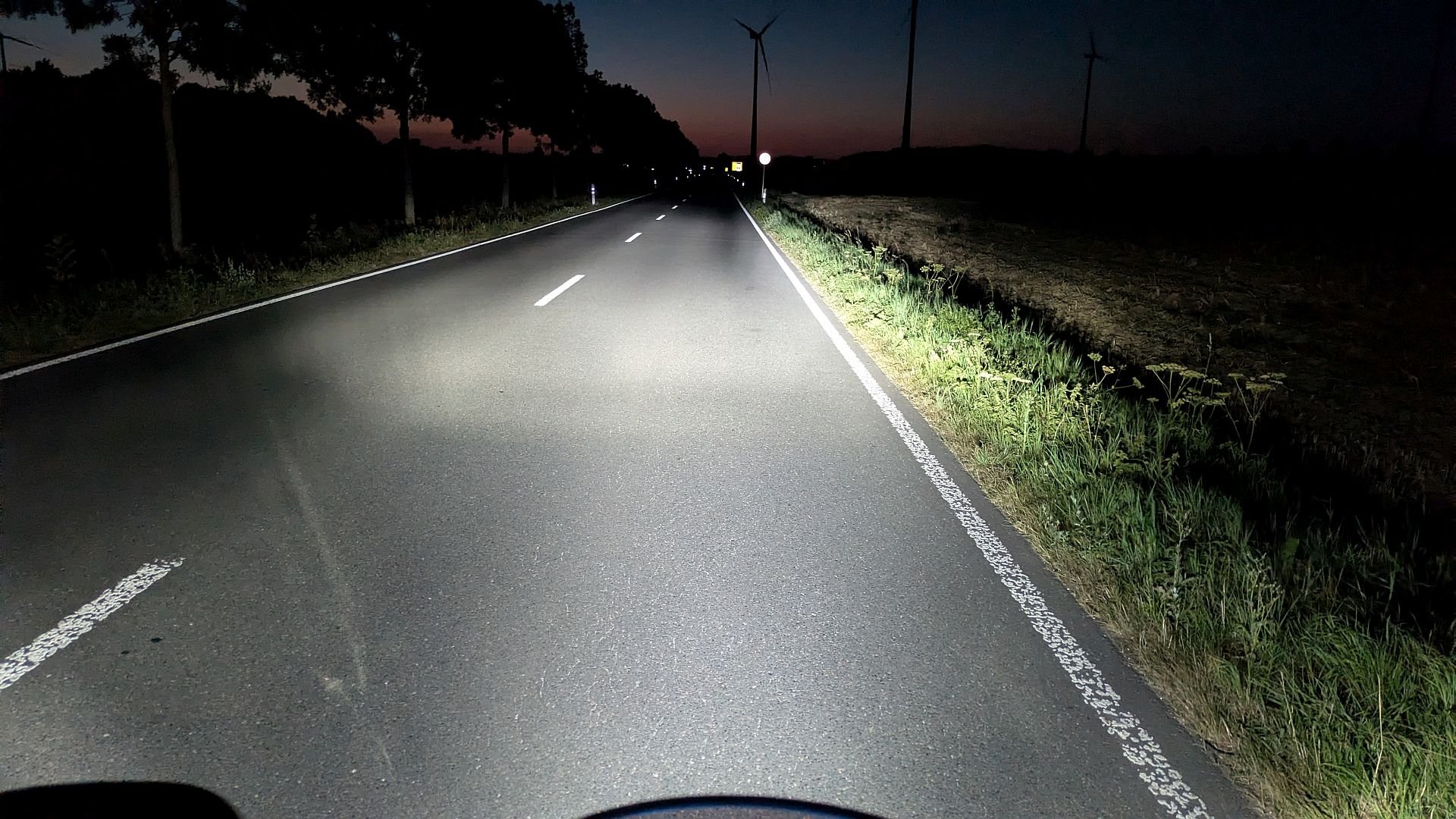

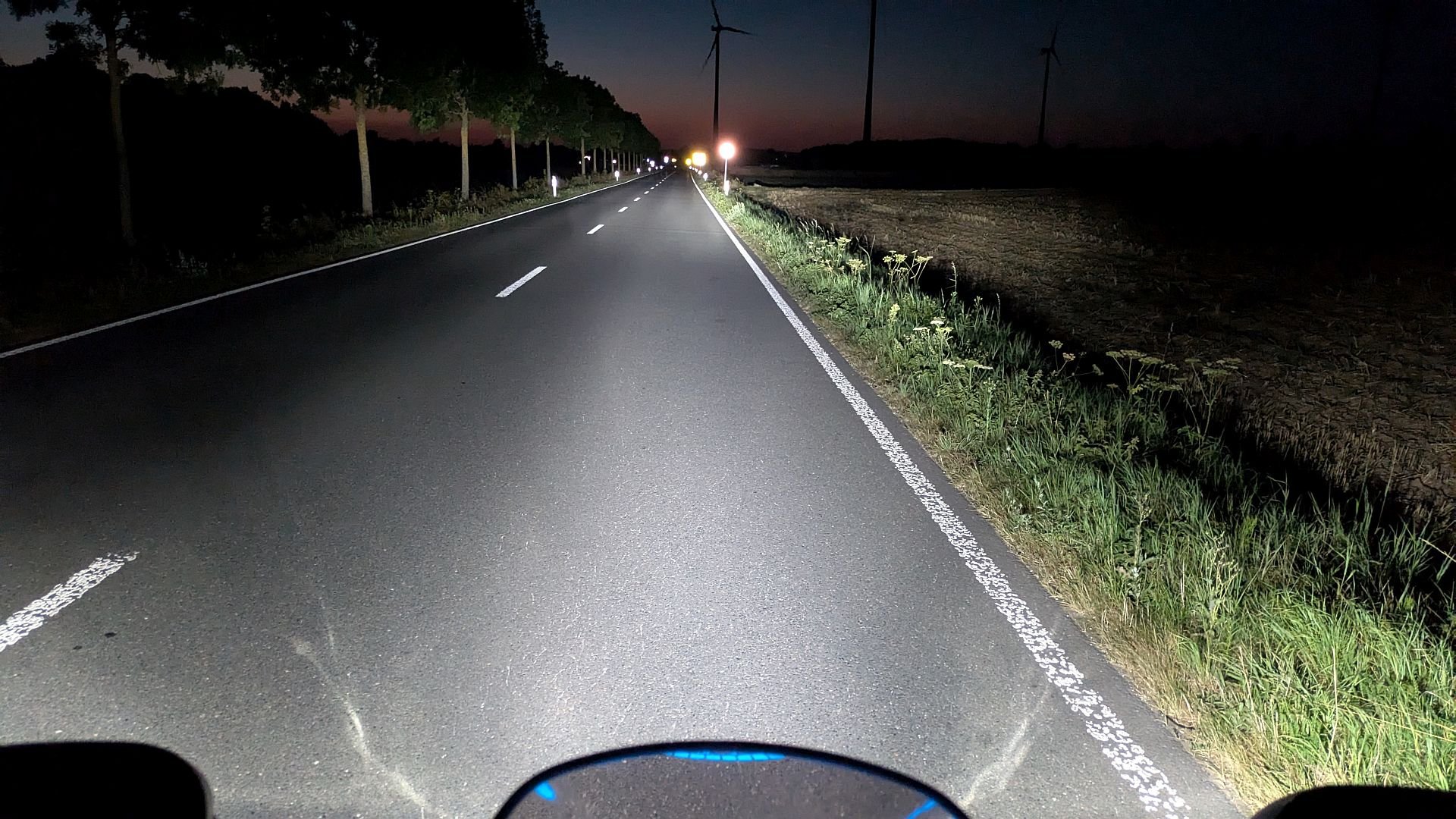

Habe heute mal die Gelegenheit genutzt, auf der Heimfahrt vom monatlichen Schnitzelessen mit meiner Motorradgruppe Fotos von der Ausleuchtung der Philips Led's auf einer unbeleuchteten Landstraße zu machen.
Motorrad SV 650 S K5, das Vorderrad steht exakt auf Höhe eines Leitpfostens.
Abblendlicht:
Fernlicht:
Gruß Didi

Sehr eindrucksvoll, gute Ausleuchtung!
Ich hatte bis jetzt noch keine Nachtfahrt und bin immer noch gespannt wie die Osram aussehen...
