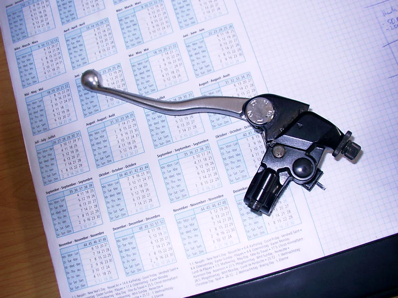

Beitrag von dodi » 22.01.2007 20:15
Meint ihr der könnte passen??
Ist von einer Z750S.
Kupplungsarmatur

Beitrag von Twinkie » 22.01.2007 20:36
sind die armaturen (kupplung / bremse) immer ohne spiegelhalterung ?
dann würde ich mal beide anbauen, theoretisch....
Beiträge: 15611
Beitrag von Dieter » 22.01.2007 20:50
Wichtige Maße der Kupplungsarmatur:
-Lenkerdurchmesser SV 22mm (Chopper haben schon mal Zolllenker mit 25,4mm)
-Kupplungsschalter vorhanden? Am besten mit Stecker, dann kannst Du den an die SV löten!
-Durchmesser des Nippels am Zug, Nippelform
-Spiegelhalter?? (oder fährst Du ne "S" ?? füll mal bitte deine Qwnerliste aus, dann entfallen solche Fragen)
Wenn das alles passt, kannst Du die einbauen! Kann man aber alles nicht erkennen auf dem Foto, also :) empty
Gruß Dieter

dodi
Beitrag von dodi » 22.01.2007 20:51
Wiso Spiegelhalterung?
Die Spiegel sind doch an der Verkleidung befestigt :?:
Beiträge: 15611
Beitrag von Dieter » 22.01.2007 20:53
Hatte es gleichzeitig nochmal Editiert!
Dieter hat geschrieben:(oder fährst Du ne "S" ?? füll mal bitte deine Ownerliste aus, dann entfallen solche Fragen)
Hellsehen kann hier keiner!
Gruß Dieter
