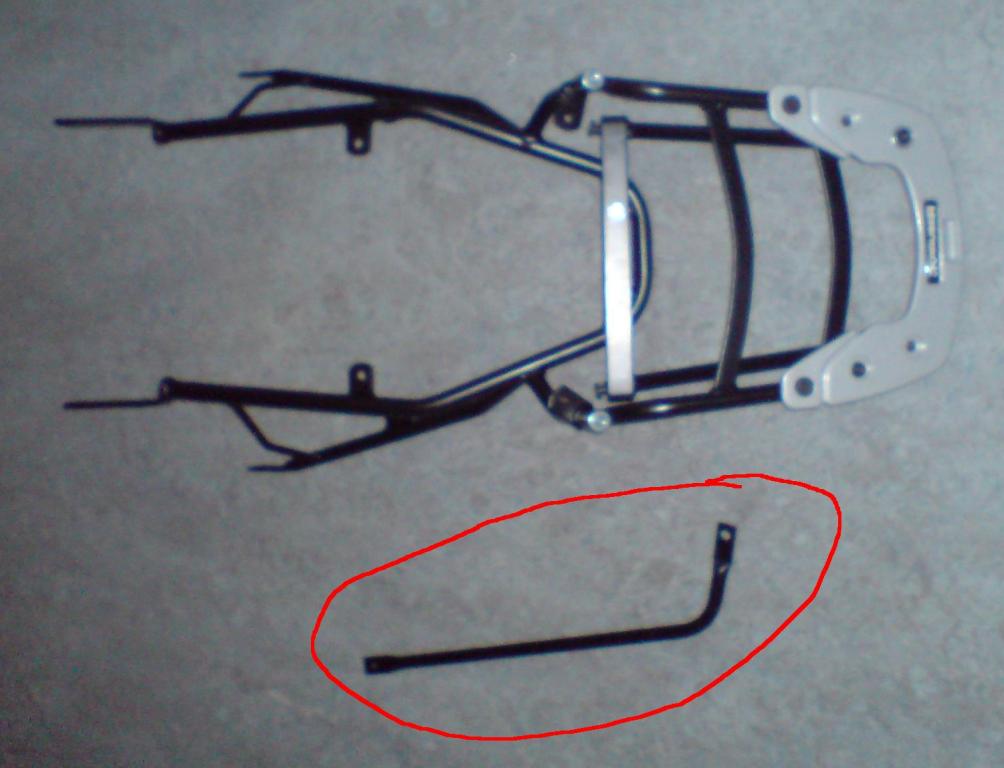

Ich habe mir jetzt den Gepäckträger mit Topcase von Krauser zugelegt.
Der sieht auch halbwegs vernünftig aus und der K5 Koffer (47l) ist ja wohl riesig ...
aber: ein kleines Problem habe ich... was ist das rot eingekreiste für ein Teil, ich find das nirgends in den Anleitungen.
Leider frage ich jetzt schon, obwohl ich erst Ostern den Träger anbauen kann.
Was ist das?

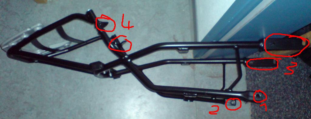

der träger wird unter diese Dinger am Haltegriff geschraubt dort wo die 2 silbernen Schrauben im Bild zu sehen sind
dann sieht man die 4 Enden die jeweils an beide Fussrastenschrauben angeschraubt werden und einmal an der Halteschraube vom Auspuff und mit nem Klemmbock an die Fussrastenanlage (Kettenseite)
... ich mal noch nen Foto...
also:
1. Befestigung am Auspuffhalter
2. Befestigung mit Klemmbock
3. Unter die Soziusrastenschrauben
4. Befestigung am Haltegriff
der Klemmbock sitzt ziemlich weit unten an der Soziusraste auf der linken Seite um die Last abzustützen ....
Ich bin eigentlich ziemlich begeistert wie stabil die Krauser-Leute das Ding gebaut haben.
Ich hätte dir gerne die Einbauanleitung abfotografiert, aber wegen Copyright und so bin ich lieber vorsichtig.
Befestigungspkt ... s. Text

Prima, das dürfte passen. Dann werd ich mir das gute Stück auch mal besorgen...sieht wirklich sehr stabil aus. Danke für die gute Beschreibung.
