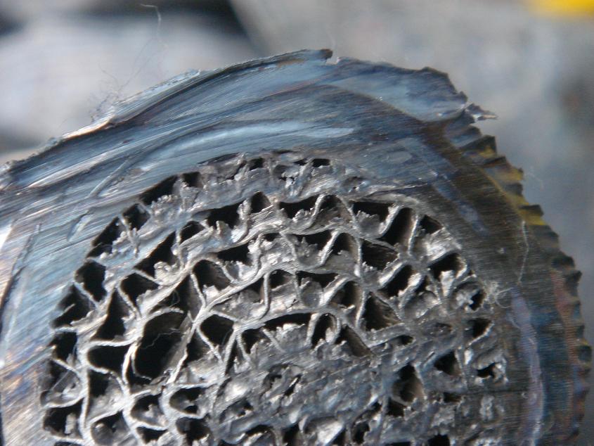

Ne ne bin schon (denke ich) im KAT gelandet, ist ein sehr sprödes und Warbenförmiges Metal...
Habe so gesägt wie es die Anleitung vor gibt 45mm von der Schweisnaht in richtung ESD der Leo ist als 2003-2007er Modell ausgeschrieben.

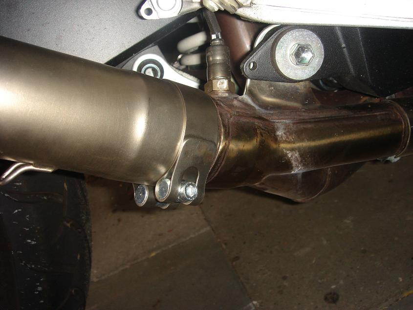

KleinerRocker
Beitrag von KleinerRocker » 10.07.2007 22:29
So hab mal 2 Bilder
Die Nahaufnahme ist vom alten Topf --> 45mm neben der Schweisnaht.
Hier die Position der Lambdasonde

Beitrag von apf » 10.07.2007 23:43
Hi!
Also da sieht definitiv nach Kat aus. :twisted:
Da bin ich ja froh ne K3 zu haben. :lol: Sag mal bescheid was die Italiener dazu sagen.
